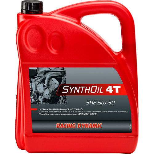

Ramon8144 Publicado 26 de Marzo del 2018 Compartir Publicado 26 de Marzo del 2018 Hola, resulta que leo las instrucciones del manual y dice que debo usar sae 5w50 api sj, pero luego ese aceite solo se consigue para coches, alguien sabe donde puedo conseguir este tipo de aceite y sintetico a ser posible, he mirado por todos lados y de moto no hay 5w50 Enlace al comentario Compartir en otros sitios web More sharing options...

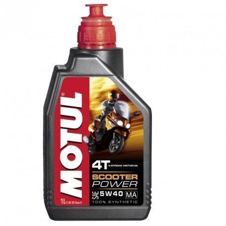

aldeano Publicado 26 de Marzo del 2018 Compartir Publicado 26 de Marzo del 2018 Pues ponle un Motul 5w40 funcionara mejor en frio,pues cuanto menor sea el primer numero , mejor funciona el aceite a baja temperatura.Saludos. Enlace al comentario Compartir en otros sitios web More sharing options...
Tiritos Publicado 28 de Marzo del 2018 Compartir Publicado 28 de Marzo del 2018 También funcionara mejor en caliente es un aceite que se nota muchísimo en el motor. El motor va a ir mucho más fino más suelto. La protección del motor es mucho mejor que el 10 W 50. Saludos Enlace al comentario Compartir en otros sitios web More sharing options...
Ramon8144 Publicado 28 de Marzo del 2018 Autor Compartir Publicado 28 de Marzo del 2018 vale y no hay un aceite para motos 5w 50? en caso de no haberlo obviamente le tendre que poner el 10w50 o el 5w40 Enlace al comentario Compartir en otros sitios web More sharing options...
Tiritos Publicado 28 de Marzo del 2018 Compartir Publicado 28 de Marzo del 2018 El 5W 50 API SJ es la mejor referencia que tiene el fabricante para el aceite el problema es que sólo vas a encontrar en marcas de difícil localización por eso el Motul 5W 40 que también es API SJ/SN es de las mejores opciones igual que el Castrol Magnatec. Aceite 5W 50 si vas a encontrar pero tendrás que pedirlos expresamente . En nuestro caso al ser motos con embrague en seco no necesitan que cumpla la norma japonesa para aceites de embrague Jaso. Y pueden ser aceites para coche. Ya que lo buscas fíjate en la denominación API que sea Sn ese es el de más calidad para gasolina. Saludos Enlace al comentario Compartir en otros sitios web More sharing options...

Ramon8144 Publicado 29 de Marzo del 2018 Autor Compartir Publicado 29 de Marzo del 2018 bien dadas todas estas referencias al final he conseguido el aceite que recomienda el fabricante, espero que este trend haya resuelto las dudas de aquellos moteros que al igual que yo leyeron el manual de usuario y se hicieron la misma pregunta, gracias a todos vosotros los que aportasteis vuestra sincera opinion, os dejo el link y la foto del aceite que he conseguido para la moto https://m.motobuykers.es/producto/synthoil-4t-sae-5w-50-synthtec-4000-ml/ Enlace al comentario Compartir en otros sitios web More sharing options...
