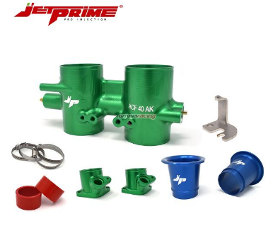

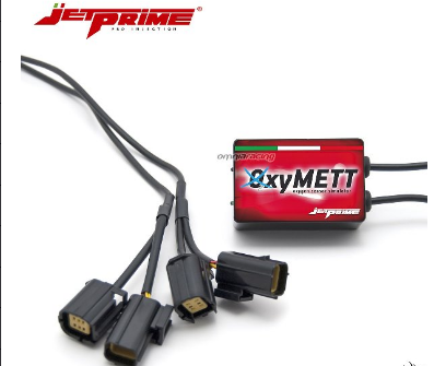

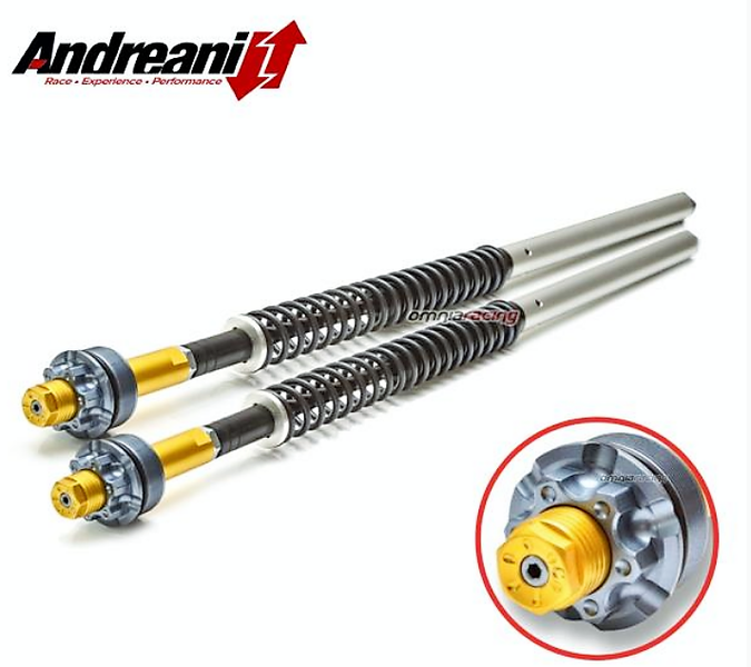

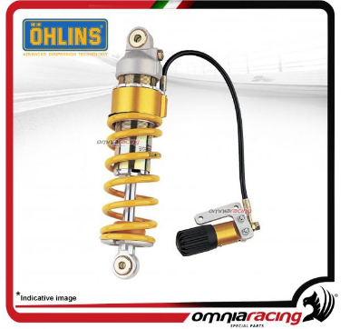

Wylyrace Publicado 14 de Marzo del 2020 Compartir Publicado 14 de Marzo del 2020 Hola compañeros, Al hilo de de las modificaciones realizadas por el compañero expulsado, puedo detallaros las realizadas en mi moto (parecidas a las suyas) por si a alguien le pueden servir. Son la siguientes: CHASIS .- Kit "cartuchos" hidráulicos horquilla Ohlins, con regulación de precarga, compresión y extensión. -. Amortiguador trasero Ohlins con mando remoto para precarga y reglajes en compresión y extensión. MOTOR .- Kit transmisión completo OVER RANGE de Malossi con masas de 12gr Dr. Pulley, (variador "MULTIVAR MHR", guía muelle variador "TORSION CONTROLLER" con muelle VERDE , corrector de par (polea móvil) "TORQUE DRIVE" y Semipolea fija"VENTILVAR 2000" ) -. Muelles de embrague "NEGROS" de Malossi -. Escape completo titanio/carbono homologado (pero con el catalizador sin montar) ARROW FULL (73515PK + 73016KZ) .- Airbox sobredimensionado JET PRIME. .- Centralita de potencia adicional JET PRIME (muy fácil de programar) -. Emulador de sonda lambda electrónica JET PRIME OXYMETT .- Cuerpos de inyección de 40mm JET PRIME y de momento es todo lo instalado "importante", ya que el resto son "chorradas" estéticas o de confort, como asiento completo calefactable, cúpula baja, manetas CNC, etc... Si alguno me va a preguntar sobre potencia conseguida y demás, deberá esperar un poco, ya que aún estamos "trabajando· en ello y falta meterla en banco. Por cierto que una vez ajustado bien el motor, pasaremos a "jugar" con los desarrollos (piñón y corona). Os dejo fotos de todo, por si alguien quiere "lanzarse". Enlace al comentario Compartir en otros sitios web More sharing options...
Tiritos Publicado 14 de Marzo del 2020 Compartir Publicado 14 de Marzo del 2020 Felicidades @Wylyrace !!!! Yo creo que es la moto con más mejoras del foro en cuanto a motor y chasis, supongo que con los cartuchos Andreani y el Ohlins habrás mejorado muchísimo un comportamiento ciclo que ya de por sí es muy bueno, y como no, habrás eliminado de un plumazo la posibilidad de "clonk en las suspensiones. Y en el motor, llevas todas las mejoras posibles para esa moto.¡¡¡Enhorabuena!!! Un saludo Enlace al comentario Compartir en otros sitios web More sharing options...

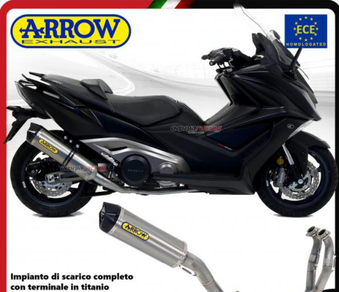

Wylyrace Publicado 14 de Marzo del 2020 Compartir Publicado 14 de Marzo del 2020 Hace 5 horas, ArturoSC1 dijo: La llevas bien preparadita. Yo hace 30 años le hubiera hecho eso y le hubiera buscado también unos árboles de levas y una junta de culata fina ??. Ahora ya me da una pereza increíble poner algo que tenga que andar mirando si me multan o que me de trabajo antes de la ITV ?. Para mí estaba pensando si habría algo en esa línea.... llevo un variador J Costa Pro me estoy preguntando si vale la pena o se puede poner colectores Arrow sin catalizar con el silencioso de serie. Se podría? Habría que poner emulador? Habría que poner centralita? Se ganaría algo? Hola, Como poder se puede, pero tendrás que bricolear, ya que el diámetro de los colectores Arrow, es muy superior al del escape de serie, por lo que tendrías que hacer un adaptador para este último (es lo que yo tenía en la TMax, para poner el escape de serie y pasar la ITV), pero estando homologado el escape Arrow con catalizador (que al final es un tapón que se introduce en el colector en la unión con el silencioso) que se quita y pone en 2 minutos, no veo la necesidad de experimentos, ya que para la ITV, lo único que se debe hacer es colocarlo y lo mas importante, llevar el certificado que te entregan con el escape en que dice que está homologado y cumple con la normativa de emisiones. En cuanto al emulador, si no vas a montar centralita, NO te hace falta, en caso de montarla es imprescindible. Por cierto, el sistema completo Arrow (de otros no puedo hablar), está diseñado para sacar lo mejor del motor con los parámetros de serie y por supuesto con un ahorro de peso MUY importante, por lo que si no quieres enredar, te aconsejo que tan solo montes el escape completo y listo!!! Por cierto MUCHAS GRACIAS a todos los que me habéis felicitado por mi preparación de la AK, Adjunto fotos del catalizador desmontable de distintos fabricantes y que como se puede observar son iguales EN TODAS LAS MARCAS, pero como ya he comentado, lo mas importante es el certificado. Enlace al comentario Compartir en otros sitios web More sharing options...

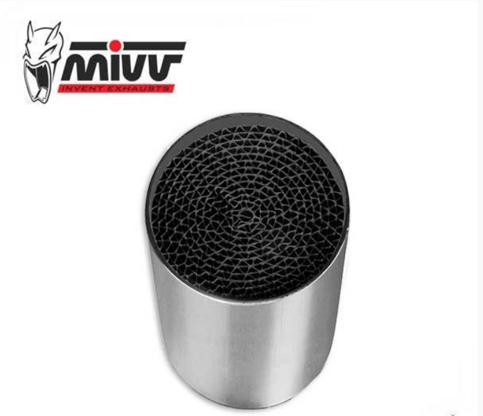

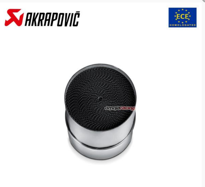

ArturoSC1 Publicado 15 de Marzo del 2020 Compartir Publicado 15 de Marzo del 2020 Hace 23 horas, Wylyrace dijo: Hola, Como poder se puede, pero tendrás que bricolear, ya que el diámetro de los colectores Arrow, es muy superior al del escape de serie, por lo que tendrías que hacer un adaptador para este último (es lo que yo tenía en la TMax, para poner el escape de serie y pasar la ITV), pero estando homologado el escape Arrow con catalizador (que al final es un tapón que se introduce en el colector en la unión con el silencioso) que se quita y pone en 2 minutos, no veo la necesidad de experimentos, ya que para la ITV, lo único que se debe hacer es colocarlo y lo mas importante, llevar el certificado que te entregan con el escape en que dice que está homologado y cumple con la normativa de emisiones. En cuanto al emulador, si no vas a montar centralita, NO te hace falta, en caso de montarla es imprescindible. Por cierto, el sistema completo Arrow (de otros no puedo hablar), está diseñado para sacar lo mejor del motor con los parámetros de serie y por supuesto con un ahorro de peso MUY importante, por lo que si no quieres enredar, te aconsejo que tan solo montes el escape completo y listo!!! Por cierto MUCHAS GRACIAS a todos los que me habéis felicitado por mi preparación de la AK, Adjunto fotos del catalizador desmontable de distintos fabricantes y que como se puede observar son iguales EN TODAS LAS MARCAS, pero como ya he comentado, lo mas importante es el certificado. Gracias por la info Enlace al comentario Compartir en otros sitios web More sharing options...

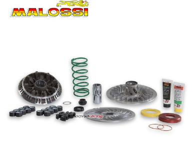

miguelsf Publicado 16 de Junio del 2020 Compartir Publicado 16 de Junio del 2020 Hola compañeros, soy otro propietario de una ak y tengo intencion de cambiarle el variador por el malossi y me sugen unas dudas. Es si al cambiar el variador es necesario tambien cambiar la semipolea y la correa?Muchas gracias. Enlace al comentario Compartir en otros sitios web More sharing options...
Tiritos Publicado 10 de Julio del 2020 Compartir Publicado 10 de Julio del 2020 En 16/6/2020 en 16:49 , miguelsf dijo: Hola compañeros, soy otro propietario de una ak y tengo intencion de cambiarle el variador por el malossi y me sugen unas dudas. Es si al cambiar el variador es necesario tambien cambiar la semipolea y la correa?Muchas gracias. Normalmente se aprovecha la misma semipolea fija, pero siempre es mejor cambiarla por la que venden para completar el conjunto, ya que habitualmente le adaptan los grados para sacar más rendimiento. En cuanto a la correa ocurre lo mismo, no es necesario cambiarla si está en buen estado, pero venden la correa Malossi que se supone que también está adaptada para completar el rendimiento del kit. Si se cambia la correa hay que hacer un rodaje de la misma hasta que se adapte para no requemarla de entrada. Un saludo Enlace al comentario Compartir en otros sitios web More sharing options...
Martinale Publicado 10 de Julio del 2020 Compartir Publicado 10 de Julio del 2020 Hola buenas. La moto del compañero debe ser una pasada.mi pregunta es el escape arrow ese viene con el catalizador? O hay que comprarlo aparte? Es que estoy ya liado. Y el kit overrange se monta todo lo que viene enel kit o solo parte de el?. gracias de antemano. Y que peso le montas de rodillos? Ahhh y otra cosa es necesario ponerle la rapid bike? O con el kit overrange y el escape es suficiente? Enlace al comentario Compartir en otros sitios web More sharing options...
