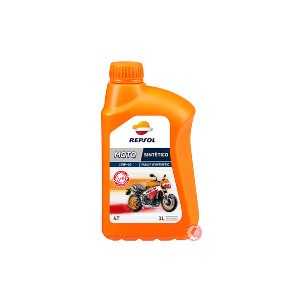

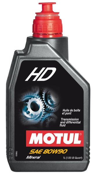

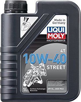

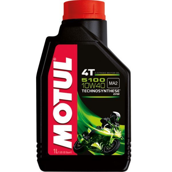

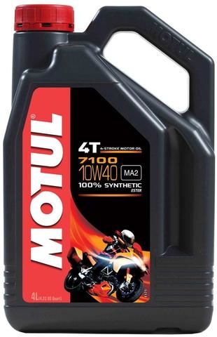

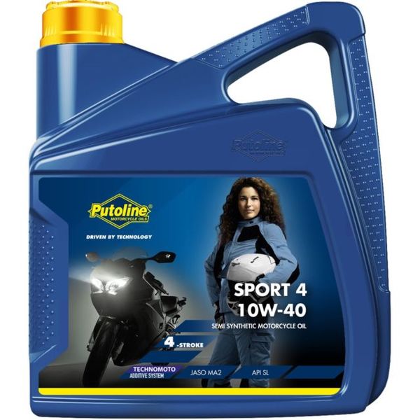

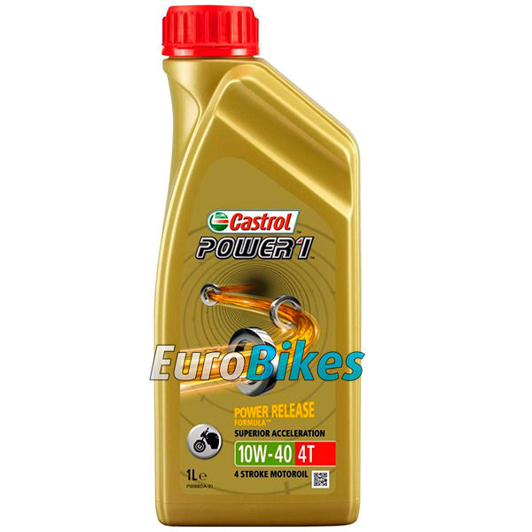

aldeano Publicado 24 de Marzo del 2018 Compartir Publicado 24 de Marzo del 2018 Cual de estos seis,u otro para vuestro Scooter Enlace al comentario Compartir en otros sitios web More sharing options...

aldeano Publicado 25 de Marzo del 2018 Autor Compartir Publicado 25 de Marzo del 2018 Actualmente estoy usando el Motul 10w40 aunque tambien me gusta el Castrol Power 1 10w40,aunque la recomendada en el manual de usuario es el SAE 15w40,el Cepsa y el de Repsol,nunca los puse y los LiquiMoly y el Putoline (menudo nombre) nunca los vi en tiendas aqui en España,si los tengo visto en Internet,resumiendo seguire confiando en el Motul y el Castrol.Saludos desde la aldea. Enlace al comentario Compartir en otros sitios web More sharing options...
unai Publicado 25 de Marzo del 2018 Compartir Publicado 25 de Marzo del 2018 yo uso el Motul de la segunda foto Enlace al comentario Compartir en otros sitios web More sharing options...

frankwolf Publicado 13 de Abril del 2018 Compartir Publicado 13 de Abril del 2018 A mi aunque algunos puedan pensar que es tirar el dinero me gusta usar Motul 7100 10W40 100% Sintético y para la transmisión Motul HD 80w90 Mineral. Enlace al comentario Compartir en otros sitios web More sharing options...
