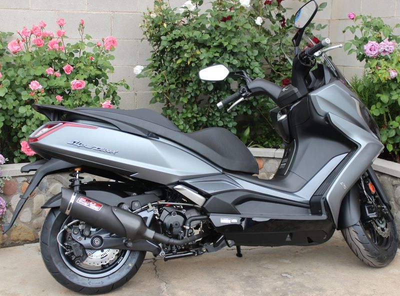

Invitado Publicado 23 de Mayo del 2019 Compartir Publicado 23 de Mayo del 2019 Para la 350 no he encontrado nada. Bueno familia: pues ya tengo montado el escape, después de 2 semanas esperando a que se lo suministrasen al taller. El que he montado es el mismo que puso el compañero unos post más arriba: Mi moto es roja mate y queda bastante discreto. El color es negro mate y el embudo que lo cubre es de fibra de carbono. He montado escape + catalizador de Endy. No llevo ni Db Killer ni catalizador original. El ruido del escape, personalmente, me gusta: es muy similar a un Arrow que monta un vecino mío en una KTM Duke 125. Mejoras? Aparte de la estética, a la moto se la nota un poco más suelta pero un poco, no una exageración: ha perdido un puñetero tirón que me volvía loco a bajas revoluciones permitiendo salir más suave desde parado. En regímenes altos, la moto parece que empieza a retener un poco sobre las 7500 RPM pero sigue subiendo muy ágil hasta las 8500 con más facilidad que con el escape de serie (aprox unos 100 km/h de GPS). Este pequeño resumen lo comparto con vosotros en base al trayecto que cubro todos los días para ir y volver del trabajo, carreteras que me conozco de sobra y en las cuales llevo prestando mucha atención al comportamiento de la moto para escribir con criterio. Han sido unos 200 km de pruebas y seguiré actualizando más adelante con más información relevante. Antes de que vengan a fustigarme con comentarios sobre que eso es tirar el dinero o que me saque el A2 para comprarme una moto más grande y otros menesteres fuera de lugar quiero dejar claro que he querido montar el escape por estética y darle un poco más de vidilla sin fliparme, ya que soy consciente de la moto que llevo y que para mis desplazamientos diarios con una 125cc mis necesidades están más que cubiertas. Saludos. Enlace al comentario Compartir en otros sitios web More sharing options...

Invitado Publicado 25 de Mayo del 2019 Compartir Publicado 25 de Mayo del 2019 Lo prometido es deuda: fotos del escape montado en mi moto: Espero que os guste. Intentaré hacer un vídeo en condiciones pero es complicado capturar el sonido real. Saludos. Enlace al comentario Compartir en otros sitios web More sharing options...

Invitado Publicado 28 de Mayo del 2019 Compartir Publicado 28 de Mayo del 2019 Más impresiones sobre el escape. He podido apreciar que el tramo donde va acoplada la sonda de oxígeno antes del escape va pintada de negro mate y poco a poco se está pelando dicho color... No me preocupa en exceso porque queda en la parte más baja de la moto, con lo que será irremediable. El sonido entre los coches es estupendo sin el DB Killer pero cuando te toca sortearlos en pleno atasco conseguimos que muchos faciliten el paso (aun sabiendo que no circulo correctamente, pero se agradece el detalle). Desde que monté el escape aún no se cómo suena con el DB Killer en marcha: lo puse por encima a ralentí y el sonido era más soportable, ideal si sales acompañado y no quieres dejarle el oído derecho hecho polvo con la escandalera. No se me ha presentado la situación con lo cual seguirá sin el "chupete". A nivel de consumos no he notado ninguna diferencia: podría decir que consume menos pero mentiría ya que en Madrid empieza a hacer calor y la moto alcanza antes la temperatura servicio, con lo que he pasado de hacer 3L/100 a 2,8L/100, haciendo los mismos trayectos. Saludos. Enlace al comentario Compartir en otros sitios web More sharing options...
Invitado Publicado 3 de Junio del 2019 Compartir Publicado 3 de Junio del 2019 Más noticias sobre el escape. Le compré por Amazon el DB Killer de ESTE ENLACE: Cuando monté el DB Killer original el sonido no me ha gustado nada en absoluto: el tornillo que lo fija me parece ridículo y corto, ya que solo va fijado entre el escape y el propio chupete con la propia rosca: no descarto poner uno más largo y fijarlo con tuerca y arandela Grower porque es posible que con las vibraciones no aguante apretada. En la web de Endy no tienen el recambio pero imagino que indicando el modelo podrán fabricártelo. El diámetro de la salida es de 40 mm. Seguiré informando: no tiene mala pinta aunque hay que reconocer que podría estar mejor acabado para el precio que cuesta. Saludos. Enlace al comentario Compartir en otros sitios web More sharing options...
