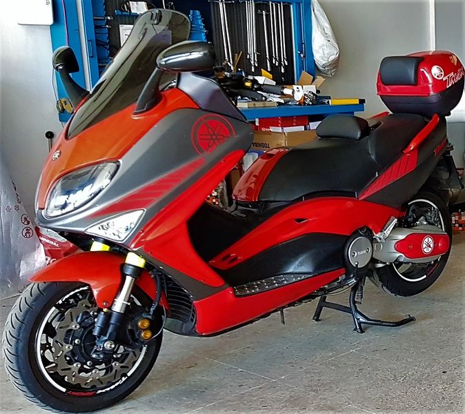

Wylyrace Publicado 12 de Marzo del 2018 Compartir Publicado 12 de Marzo del 2018 Si quieres mi humilde opinión, monta Malossi (primero el variador y si puedes también el corrector de par). Yo he tenido una Tmax a la cual se le han hecho "perrerías" (kit completo competición de Malossi para el "Trofeo Italiano") y después de 50.000 km el variador está como nuevo, cambiando tan solo 1 juego de rodillos de 12gr) Enlace al comentario Compartir en otros sitios web More sharing options...
