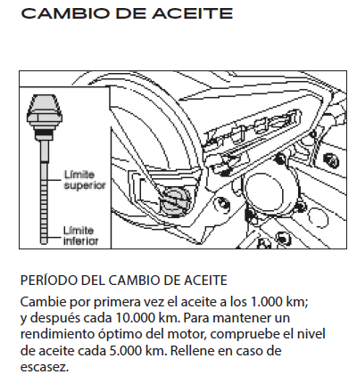

feriber Publicado 2 de Marzo del 2018 Compartir Publicado 2 de Marzo del 2018 Hace 26 minutos , frandiceman dijo: El Cambio de aceite cada 10.000km es solo en España creo.En el manual pone algo parecido a que por la climatología o situación geográfica es cada 10.000km. Luego miro en que página lo pone. Página 79: Enlace al comentario Compartir en otros sitios web More sharing options...
frandiceman Publicado 2 de Marzo del 2018 Compartir Publicado 2 de Marzo del 2018 Hace 1 hora, feriber dijo: Página 79: En la página 4 a la derecha,en el apartado de OIL sale lo de la climatología. Pero no puedo subir una imagen desde el móvil. Enlace al comentario Compartir en otros sitios web More sharing options...
