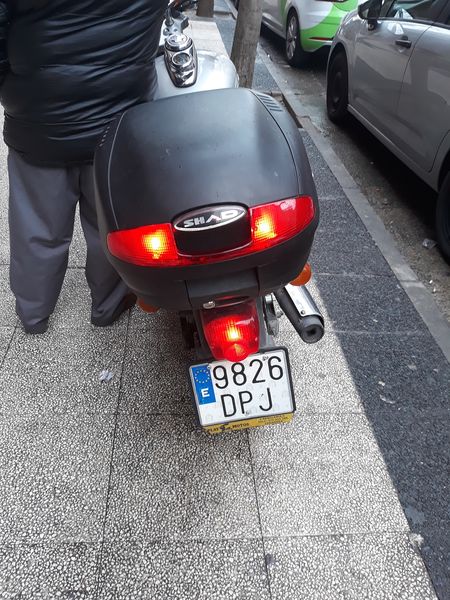

ah otra cosa ,también le he puesto luces de freno ¿`por esto también puedes tirármela?
