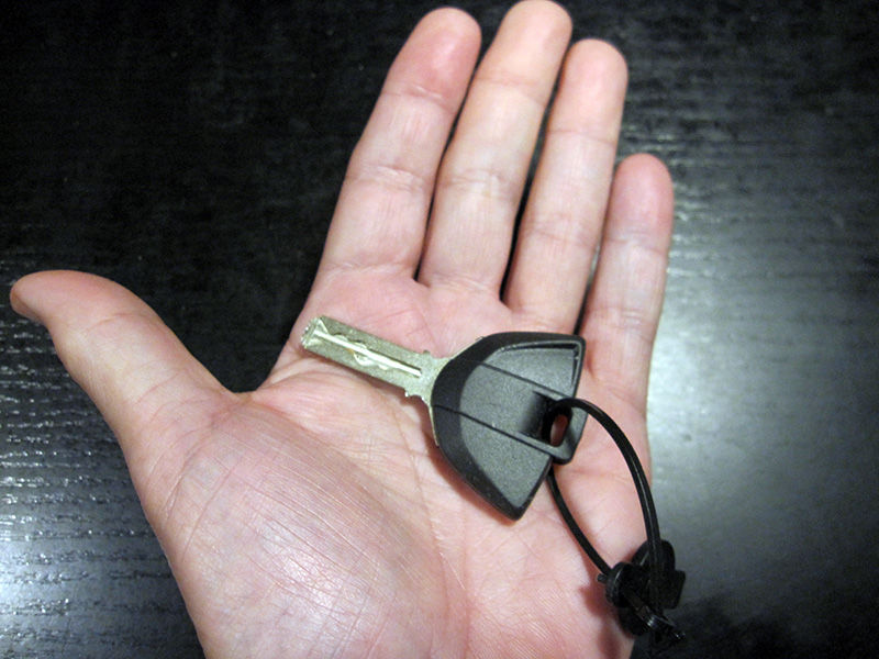

Io. Publicado 26 de Febrero del 2018 Compartir Publicado 26 de Febrero del 2018 Esta es una de las chorradas que más me cuesta entender...a ver, qué tiene de malo la llave de toda la vida...por comodidad de portar el mando no será, suelen ocupar más que una llave normal. Qué mola más? Oye, igual sí..que tardas un segundo menos? Pues también... Qué una llave se atasca? Yo lo soluciono con grafito en polvo...1,70€ en cualquier ferretería. Qué vuestra "llave", "bombillo", "se atasca"...es algo más de 1,70. Que sí, que todas las marcas tienden a eso...ya lo sé... No os preocupéis, tenéis La Máquina... Enlace al comentario Compartir en otros sitios web More sharing options...
Alelsandra Publicado 26 de Febrero del 2018 Compartir Publicado 26 de Febrero del 2018 Hace 3 horas, Io dijo: Esta es una de las chorradas que más me cuesta entender...a ver, qué tiene de malo la llave de toda la vida...por comodidad de portar el mando no será, suelen ocupar más que una llave normal. Qué mola más? Oye, igual sí..que tardas un segundo menos? Pues también... Qué una llave se atasca? Yo lo soluciono con grafito en polvo...1,70€ en cualquier ferretería. Qué vuestra "llave", "bombillo", "se atasca"...es algo más de 1,70. Que sí, que todas las marcas tienden a eso...ya lo sé... No os preocupéis, tenéis La Máquina... Pues no sé, me suena eso de "no os preocupeis tenéis la maquina" a sarcasmo o recochineo no??? Está claro que es una putad* lo de la llave o interferencias o lo que sea y mira que a mi todos estos fallos me echan para atrás la futura compra ya que no me puedo permitir el lujo de irme a trabajar a las 04:30 de la mañana y ahora se le de por no arrancar, pero quien nos dice que la "fabulosa" tmax no le pase también y no te deje bajarla ni del caballete? ? Sinceramente espero que solucionen lo del receptor y ponga una llave incrustada para arranque manual en caso de fallo cómo éste caso Enlace al comentario Compartir en otros sitios web More sharing options...
sergio_902 Publicado 26 de Febrero del 2018 Compartir Publicado 26 de Febrero del 2018 A mi también me parece una estupidez muy grande que no tenga el sistema manual. Es un sistema cómodo ya que puedes llevar la llave en el bolsillo y no preocuparte. Pero las desventajas superan a las ventajas a mi modo de ver. El Mercedes que tengo lleva la llave por infrarrojos, pero si no va por alguna razón se puede desbloquear con la llave física que viene dentro del mando. Enlace al comentario Compartir en otros sitios web More sharing options...

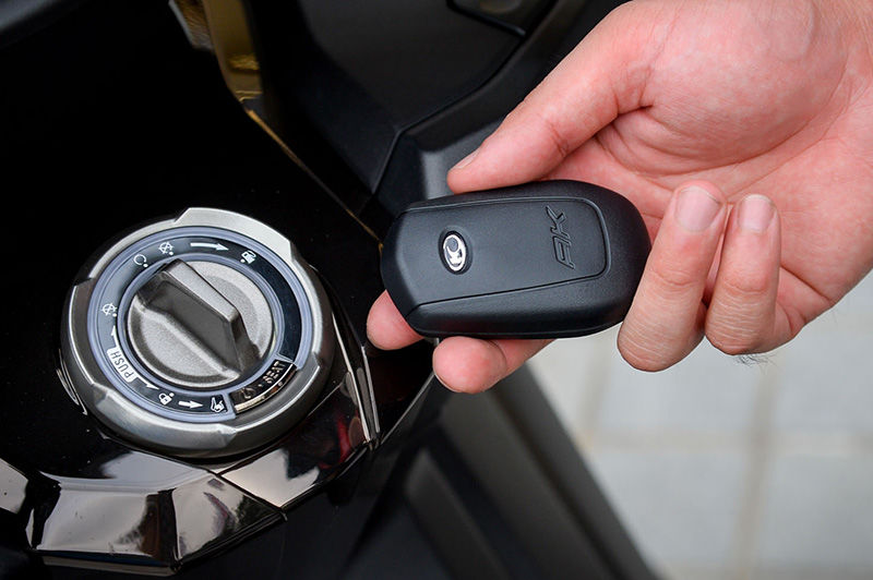

cap_hook Publicado 26 de Febrero del 2018 Compartir Publicado 26 de Febrero del 2018 Cuando probé la AK me llamó la atención el tamaño de la "llave/mando", recuerdo que era sensiblemente mayor que el mando de mi garaje y pensé que para qué un supuesto sistema "keyless" que me obliga llevar un tocho de dimensiones claramente superiores a una llave normal..., pero bueno, todo sea por la tecnología, aunque en mi caso (será que soy muy antiguo), de momento y mientras esto del keyless de las motos (AK, T-Max, X-ADV....) no se mejore, me quedo con la llave tradicional, mucho mas pequeña y que no falla, de todas todas. Enlace al comentario Compartir en otros sitios web More sharing options...
