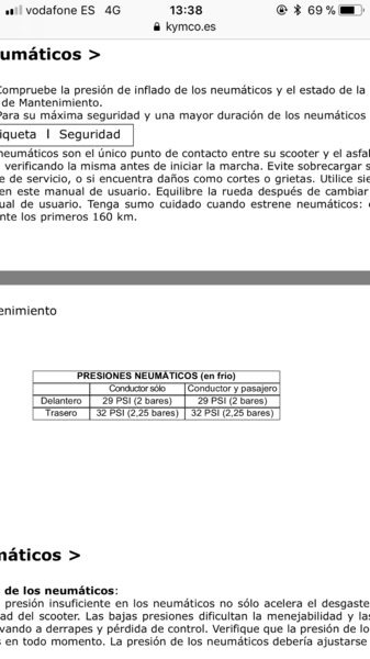

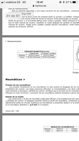

Pruden Publicado 24 de Febrero del 2018 Compartir Publicado 24 de Febrero del 2018 Mi moto es la SuperDink 350, y estas son sus presiones. Supongo que no variará mucho de la tuya. Espero te sirva Acabo de verlo, en tu moto las presiones son idénticas. Enlace al comentario Compartir en otros sitios web More sharing options...
ugena44 Publicado 24 de Febrero del 2018 Compartir Publicado 24 de Febrero del 2018 no hay que darle mas vueltas, ya lo ha dicho Rafbar. 2.0 delante y 2.25 detras Enlace al comentario Compartir en otros sitios web More sharing options...

abhang Publicado 4 de Marzo del 2018 Compartir Publicado 4 de Marzo del 2018 Aparte, y sirva esta contestación generalizada para el Hilo, en el Manual viene la presión recomendada. Enlace al comentario Compartir en otros sitios web More sharing options...
