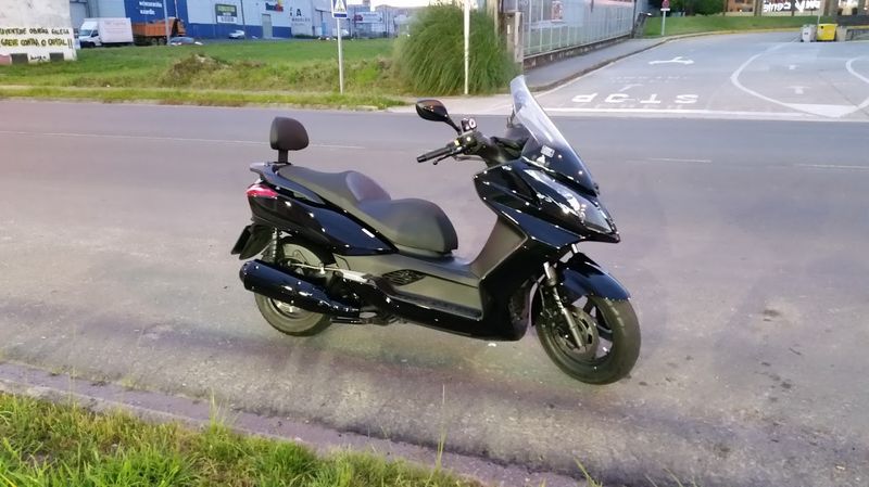

Hola 2mingo ,si la E3 si llegaba a los 120 de marcador,la E4 estan "capadas" y no llegan a esa velocidad,si bien pueden mejorar algo en salida,mantener mejor la velocidad y ganar un poco de punta con los rodillos Dr.Pulley de 13 gr,adjunto imagen de mi anterior E3
