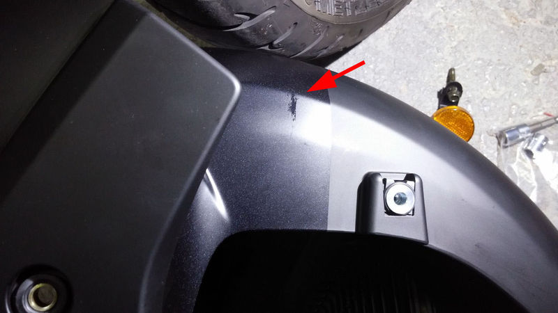

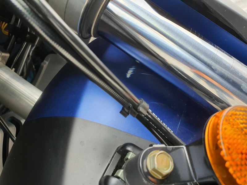

En 7/4/2018 en 20:39 , Argos dijo:
El otro día también desmonté el guardabarros y ví la misma marca, pero más sutil, apenas se aprecia, la verdad no fui capaz de ver que era lo que rozaba en ese punto, supuse que era un roce del montaje de fábrica. Está claro que ahí pasa algo.
La semana pasada lleve la moto a su revisión de los 1000Km y se lo comenté y me dijeron que ese ruido viene seguramente de la suspensión y que el guardabarros lo amplifica....ahí lo dejo...la verdad es que tras sacarla del taller, ahora suena mucho menos...dijeron que lo habían sacado y mirado si algo rozaba....misterio misterioso.

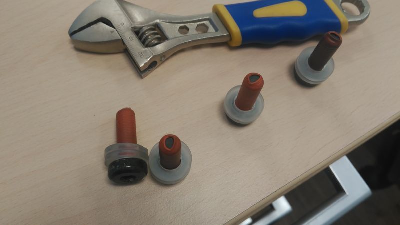

Como muchos de este foro, yo también sufría (aunque una vez te acostumbras casi ni te das cuenta) un ligero "clonk" en la parte delantera al pasar por baches  muy secos y bruscos.
Aunque el guardabarros parece que va montado sobre silentblocks, éstos realmente no cumplen su función si no más bien al contrario. Los casquillos metálicos "chascan" sobre los tornillos al pasar sobre los baches.
Siguiendo los consejos de @Tiritos he procedido a sacar los 4 tornillos de la parte delantera (no toqué los dos traseros aunque spor lo que he visto en alguna foto llevan un sistema parecido) y cubrirlos con tubo termo retractil (aunque supongo que serviría de rodearlos de teflón de fontanero). Aproveché y compré en el chino unas arandelas de teflón transparente y los coloqué de nuevo en su sitio (con una arandela a cada lado del silentblock, y voilá tema resuelto. Ahora te llama la atención el ¡¡¡¡ SILENCIO !!!!.
Adjunto foto:
Aquí se ven los tornillos cubiertos hasta la punta, tuve que quitar la mitad superior para que enganchara bien en la tuerca (al final se trata que rellene el hueco entre el casquillo y el tornillo. (Doy por hecho que el teflón de fontanero pondrá menos pegas para entrar, pero también habrá que darle muchas vueltas para alcanzar el grosor del tubo termo retractil.
Gracias de nuevo @Tiritos.

Te entiendo bien lo de ponerle la funda retractil , pero luego dices poner una arandela a cada lado del silenblock  yo veo que llevas puesto dos en cada tornillo ... eso no entiendo ...
Hace 5 horas, Txingudi dijo:
En la foto salen las dos arandelas juntas (y también sale el tornillo cubierto por completo por el tubo rojo), pero la idea es que una vaya junto a la cabeza del tornillo, y la otra entre el guardabarros y el soporte metálico (en este caso el brazo de la horquilla). De esta maneta el "supuesto" silentblock queda entre las dos arandelas.
Espero haberme explicado bien.

En 1/5/2019 en 12:24 , feriber dijo:
Adjunto foto:

En 1/5/2019 en 14:39 , ismaelnu83 dijo:
A mi tambien me parecio que sin guardabarros no hacia el ruido. Asi que puede que esto funcione.
Si fuese asi menuda chorrada como para que vengan asi... pero todas las motos llevan tornillos metalicos no? Por que pasa en la ak? Jaja
Porque el guardabarros lleva unos casquillos metálicos rodeados de goma (fíjate en la foto). Esos casquillos metálicos engomados son para que los tornillos no rompan el plástico con las vibraciones. Digamos que es como tener un guardabarros flotante.
El problema parece que surge porque entre el tornillo y el casquillo hay un poco de holgura, y con los baches hace ese ruido (que nos llega amplificado por el propio guardabarros).
Al rodear el tornillo con el tubo termoretractil, consigues dos cosas, reduces la holgura e introduces un elemento "silenciador" (ya no choca metal con metal).
Eso para los cuatro soportes delanteros.
En el caso de los dos traseros NO hay ese casquillo, y el tornillo atraviesa directamente el soporte anclado a la barra de la horquilla y tiene todavía MUCHA más holgura (lo he comprobado hoy que lo he "silenciado" también).
NOTA: En su momento también "sujeté" la batería. Mi experiencia me dice que los dos elementos hacen ruido en mayor o menor media.
