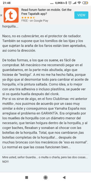

Supongo que el escrito del recorte se refiere a colocar una tira de cinta adhesiva de papel en la parte del guardabarros que pasa más cerca de la barra de suspensión, en ambos lados, para saber si el "clonk" proviene de ahí y deja  marca en la cinta.
