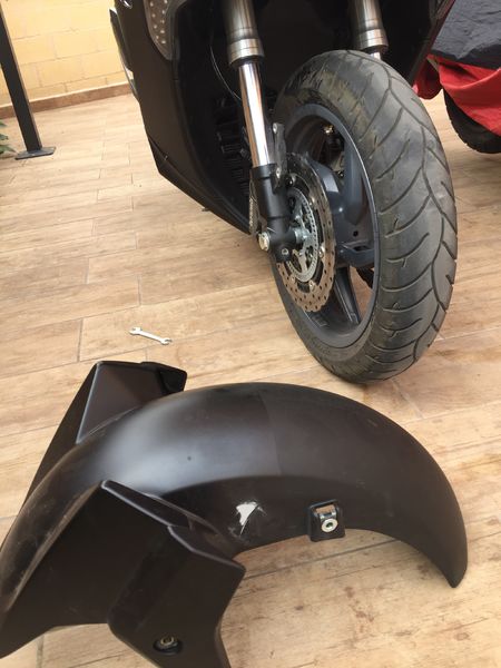

Argos Publicado 7 de Abril del 2018 Compartir Publicado 7 de Abril del 2018 El otro día también desmonté el guardabarros y ví la misma marca, pero más sutil, apenas se aprecia, la verdad no fui capaz de ver que era lo que rozaba en ese punto, supuse que era un roce del montaje de fábrica. Está claro que ahí pasa algo. La semana pasada lleve la moto a su revisión de los 1000Km y se lo comenté y me dijeron que ese ruido viene seguramente de la suspensión y que el guardabarros lo amplifica....ahí lo dejo...la verdad es que tras sacarla del taller, ahora suena mucho menos...dijeron que lo habían sacado y mirado si algo rozaba....misterio misterioso. Enlace al comentario Compartir en otros sitios web More sharing options...
neocine Publicado 8 de Abril del 2018 Compartir Publicado 8 de Abril del 2018 Hace 16 horas, Argos dijo: El otro día también desmonté el guardabarros y ví la misma marca, pero más sutil, apenas se aprecia, la verdad no fui capaz de ver que era lo que rozaba en ese punto, supuse que era un roce del montaje de fábrica. Está claro que ahí pasa algo. La semana pasada lleve la moto a su revisión de los 1000Km y se lo comenté y me dijeron que ese ruido viene seguramente de la suspensión y que el guardabarros lo amplifica....ahí lo dejo...la verdad es que tras sacarla del taller, ahora suena mucho menos...dijeron que lo habían sacado y mirado si algo rozaba....misterio misterioso. Hola, hoy he vuelto a sacar al bicho sin guardabarros. Ruta chula y con algunos baches... y la suspensión no suena absolutamente nada. El guardabarros por lo tanto no amplifica, es el origen. De todas formas como esta semana voy al concesionario. Va a ir desmontada. Ya os cuento. A disfrutar del maquinón!!! Salu2. Enlace al comentario Compartir en otros sitios web More sharing options...

Kymcowaki Publicado 8 de Abril del 2018 Compartir Publicado 8 de Abril del 2018 Hace 12 minutos , neocine dijo: Hola, hoy he vuelto a sacar al bicho sin guardabarros. Ruta chula y con algunos baches... y la suspensión no suena absolutamente nada. El guardabarros por lo tanto no amplifica, es el origen. De todas formas como esta semana voy al concesionario. Va a ir desmontada. Ya os cuento. A disfrutar del maquinón!!! Salu2. Ya no sabe uno que pensar, pero si deciis que sin el guardabarros ya no lo hace y él es el origen, habra que probarla sin él... Procura pasar por encima de muchos resaltos de esos, los guardias tumbaos jeje... y cuentanos. ? Enlace al comentario Compartir en otros sitios web More sharing options...

neocine Publicado 21 de Abril del 2018 Compartir Publicado 21 de Abril del 2018 En 7/4/2018 en 20:39 , Argos dijo: El otro día también desmonté el guardabarros y ví la misma marca, pero más sutil, apenas se aprecia, la verdad no fui capaz de ver que era lo que rozaba en ese punto, supuse que era un roce del montaje de fábrica. Está claro que ahí pasa algo. La semana pasada lleve la moto a su revisión de los 1000Km y se lo comenté y me dijeron que ese ruido viene seguramente de la suspensión y que el guardabarros lo amplifica....ahí lo dejo...la verdad es que tras sacarla del taller, ahora suena mucho menos...dijeron que lo habían sacado y mirado si algo rozaba....misterio misterioso. En 8/4/2018 en 13:18 , Kymcowaki dijo: Ya no sabe uno que pensar, pero si deciis que sin el guardabarros ya no lo hace y él es el origen, habra que probarla sin él... Procura pasar por encima de muchos resaltos de esos, los guardias tumbaos jeje... y cuentanos. ? Sigo sin guardabarros.?. Alicante festivo la semana anterior y llegó la pieza el jueves. Como tenía que dejarla para que lo vieran con el nuevo... sinceramente el fin de semana no puedo pasar sin la máquina. Intenté hacer un audio para que escuchárais cuando pasé por todo tipo de montículos. No suena el clonk como os comenté y sí la sacudida típica de cuando pillas un bache. Os diría que lo probárais pero que cada uno decida... son 4 tornillos y tardas 3 minutos en desmontar... Os digo cuando me instalen el nuevo. A disfrutar de la máquina! Hace 27 minutos , monito dijo: Alguna novedad sobre nuestro querido clonk? Saludos. Enlace al comentario Compartir en otros sitios web More sharing options...
Kymcowaki Publicado 21 de Abril del 2018 Compartir Publicado 21 de Abril del 2018 Hace 20 minutos , neocine dijo: Sigo sin guardabarros.?. Alicante festivo la semana anterior y llegó la pieza el jueves. Como tenía que dejarla para que lo vieran con el nuevo... sinceramente el fin de semana no puedo pasar sin la máquina. Intenté hacer un audio para que escuchárais cuando pasé por todo tipo de montículos. No suena el clonk como os comenté y sí la sacudida típica de cuando pillas un bache. Os diría que lo probárais pero que cada uno decida... son 4 tornillos y tardas 3 minutos en desmontar... Os digo cuando me instalen el nuevo. A disfrutar de la máquina! Pues voy a aprovechar que estoy en el pueblillo, voy a desmontarlo y darme unas vueltas. Lo unico que aquí no hay resaltos de esos de las ciudades pero procuraré pillar todos los baches posibles. Ya os ire contando... ? Enlace al comentario Compartir en otros sitios web More sharing options...
Kymcowaki Publicado 21 de Abril del 2018 Compartir Publicado 21 de Abril del 2018 Hace 1 hora, neocine dijo: Sigo sin guardabarros.?. Alicante festivo la semana anterior y llegó la pieza el jueves. Como tenía que dejarla para que lo vieran con el nuevo... sinceramente el fin de semana no puedo pasar sin la máquina. Intenté hacer un audio para que escuchárais cuando pasé por todo tipo de montículos. No suena el clonk como os comenté y sí la sacudida típica de cuando pillas un bache. Os diría que lo probárais pero que cada uno decida... son 4 tornillos y tardas 3 minutos en desmontar... Os digo cuando me instalen el nuevo. A disfrutar de la máquina! En realidad son 8 tornillos jeje, los 4 del guardabarros y los 4 donde van los reflectantes de la Euro 4... A probar toca... Enlace al comentario Compartir en otros sitios web More sharing options...
neocine Publicado 21 de Abril del 2018 Compartir Publicado 21 de Abril del 2018 Hace 6 horas, Kymcowaki dijo: En realidad son 8 tornillos jeje, los 4 del guardabarros y los 4 donde van los reflectantes de la Euro 4... A probar toca... Lo de los 4 era un decir!!!! ?. Pero a que has tardado poco? Bueno... tenía la go-pro a mano la he instalado en el casco y he pillado algún bache para que lo oyérais. Aunque hacía un aire chulo creo que se aprecia el “no clonk”. Ya comentáis. Un saludo ya disfrutar del maquinón!!! E0B2B302-536B-4F3F-9701-9A4D0CCB16B7.MOV Enlace al comentario Compartir en otros sitios web More sharing options...
pAKo Publicado 21 de Abril del 2018 Compartir Publicado 21 de Abril del 2018 Despues de leeros, esta mañana me he puesto a desmontar el guardabarros delantero para ver si es lo que ocasiona "mi clock" Desgraciadamente lo sigue haciendo, he revisado el guardabarros por si tenia alguna marca de haber estado tocando en algun sitio y no tiene nada Neocine he visto tu video y veo el baden que coges, en mi caso cuando cojo este tipo de baden no me hace el clock, son badenes mas pequeños Nada a seguir haciendo pruebas para localizar "mi clock" saludos Enlace al comentario Compartir en otros sitios web More sharing options...
Kymcowaki Publicado 21 de Abril del 2018 Compartir Publicado 21 de Abril del 2018 Pues ya he probado sin el guardabarros y con él ,pasando por un bache importante (solo hay uno en el pueblo, raro eh jeje...) con él suena, sin él, no o no lo aprecio... Puede ser que el guardabarros haga de caja de resonancia y lo aumente, puede ser la amortigacion o los discos, lo digo porque habeis probado a dejar caer la moto hacia atras y frenar con el delantero? ahi tambien aparece el clonk y no hay bache ni resalto. Hacia adelante lo mismo, aceleras y al de un metro tiras a fondo de freno delantero y tambien aparece el clonk... Yo solo sé, que no se nada... ? Enlace al comentario Compartir en otros sitios web More sharing options...

Patxicla Publicado 24 de Abril del 2018 Compartir Publicado 24 de Abril del 2018 En 21/04/2018 en 19:48 , pAKo dijo: Despues de leeros, esta mañana me he puesto a desmontar el guardabarros delantero para ver si es lo que ocasiona "mi clock" Desgraciadamente lo sigue haciendo, he revisado el guardabarros por si tenia alguna marca de haber estado tocando en algun sitio y no tiene nada Neocine he visto tu video y veo el baden que coges, en mi caso cuando cojo este tipo de baden no me hace el clock, son badenes mas pequeños Nada a seguir haciendo pruebas para localizar "mi clock" saludos Mi experiencia personal es que el famoso clonck tiene dos orígenes. Uno puede venir del soporte de la batería, o de la batería misma y otro del guardabarros. Yo he sustituido la batería por una de litio y ahora hace menos ruido que antes. Antes lo hacía con cualquier bache un poco pronunciado, y ahora solo lo hace con baches más grandes y secos. Quitando el guardabarros, el ruido ha desaparecido por completo, y al volverlo a montar ha vuelto a aparecer. O sea, conclusión en mi caso: Batería y guardabarros. Saludos Enlace al comentario Compartir en otros sitios web More sharing options...
ismaelnu83 Publicado 24 de Abril del 2018 Compartir Publicado 24 de Abril del 2018 Asi es, por los comentarios todo parece indicar que tiene esos 2 origenes. A mi me ajustaron la bateria por que se lo dije y el clocln es menos habitual y agudo. El guardabarros no lo he tocado, seguramente es lo que le falte para no hacerlo nunca. Enlace al comentario Compartir en otros sitios web More sharing options...
ismaelnu83 Publicado 27 de Abril del 2018 Compartir Publicado 27 de Abril del 2018 Buenas tardes a toda la gentuza! Hoy por fin me escaquee de currar un rato y me puse a desmontar el manillar y solucioné el problema del molesto ruido de vibración en el lado izquierdo. Pues bien, posteriormente me anime a desmontar el guardabarros delantero para mirar el tema del clonk con el que estamos todos y resulta: -Teniendo en cuenta que en el taller me acomodaron la batería para que no bote (aun que esto no he podido comprobarlo directamente).Quitando el guardabarros delantero me he dado una vuelta y a pillar badenes y alcantarillas y 0 ruidos. -Revisando el guardabarros se aprecia un leve rozamiento justo en la misma parte que las fotos que colgaron los compañeros por aquí, en mi caso muy poca cosa ni siquiera se ve blanco pero deja en evidencia que algo rasca ahí. -Al volver a colocar el guardabarros he sido totalmente incapaz de reproducir nuevamente el ruido, seguramente como mi rozamiento era muy leve al reajustarse por ahora parece ser que no roza. Este sería mi diagnostico : 1- Que no os tomen el pelo, no son los discos flotantes, las pinzas ni la propia horquilla. todos los componentes mecánicos funcionan a la perfección y sin ruidos. 2- Los ruidos vienen ocasionados por 2 factores: -La batería que bota(se nota mucho cambio una vez se rellena el compartimiento para que no tenga juego) -El Guardabarros delantero roza en su lado izquierdo parte trasera, a unos mas y a otros menos,no se que solución pueda tener más que ponerle alguna goma o limarlo. Esta preciosidad de moto esta fallando en lo que peca, los acabados...entiéndase, plásticos, juntas y demás. Cosa que casi mosquea mas pues es quedarse en la orilla de la perfección. Igual que los retenes de la horquilla que algunos salen mal, claro que en esta y todas las motos nadie esta exento de tener problemas graves de mecánica pero yo estaría tranquilo y me dedicaría a disfrutar de tremenda máquina. Espero que esta info sea de ayuda, me animé por los compañeros y corroboro con mis pruebas que tenían razón! Saludos! Enlace al comentario Compartir en otros sitios web More sharing options...

Willyrsv Publicado 27 de Abril del 2018 Compartir Publicado 27 de Abril del 2018 Hace 8 horas, ismaelnu83 dijo: Buenas tardes a toda la gentuza! Hoy por fin me escaquee de currar un rato y me puse a desmontar el manillar y solucioné el problema del molesto ruido de vibración en el lado izquierdo. Pues bien, posteriormente me anime a desmontar el guardabarros delantero para mirar el tema del clonk con el que estamos todos y resulta: -Teniendo en cuenta que en el taller me acomodaron la batería para que no bote (aun que esto no he podido comprobarlo directamente).Quitando el guardabarros delantero me he dado una vuelta y a pillar badenes y alcantarillas y 0 ruidos. -Revisando el guardabarros se aprecia un leve rozamiento justo en la misma parte que las fotos que colgaron los compañeros por aquí, en mi caso muy poca cosa ni siquiera se ve blanco pero deja en evidencia que algo rasca ahí. -Al volver a colocar el guardabarros he sido totalmente incapaz de reproducir nuevamente el ruido, seguramente como mi rozamiento era muy leve al reajustarse por ahora parece ser que no roza. Este sería mi diagnostico : 1- Que no os tomen el pelo, no son los discos flotantes, las pinzas ni la propia horquilla. todos los componentes mecánicos funcionan a la perfección y sin ruidos. 2- Los ruidos vienen ocasionados por 2 factores: -La batería que bota(se nota mucho cambio una vez se rellena el compartimiento para que no tenga juego) -El Guardabarros delantero roza en su lado izquierdo parte trasera, a unos mas y a otros menos,no se que solución pueda tener más que ponerle alguna goma o limarlo. Esta preciosidad de moto esta fallando en lo que peca, los acabados...entiéndase, plásticos, juntas y demás. Cosa que casi mosquea mas pues es quedarse en la orilla de la perfección. Igual que los retenes de la horquilla que algunos salen mal, claro que en esta y todas las motos nadie esta exento de tener problemas graves de mecánica pero yo estaría tranquilo y me dedicaría a disfrutar de tremenda máquina. Espero que esta info sea de ayuda, me animé por los compañeros y corroboro con mis pruebas que tenían razón! Saludos! Yo también quite el ruido del lado izquierdo. Pero en mi caso lo solucione simplemente aflojando el tornillo de en medio, el de debajo de la insignia AK, y empujando con una mano de todo el plástico para separarlo del semimanillar aprovechando el pequeño juego que da y con la otra apretando el tornillo. De momento 2 semanas y 0 ruidos. Enlace al comentario Compartir en otros sitios web More sharing options...
