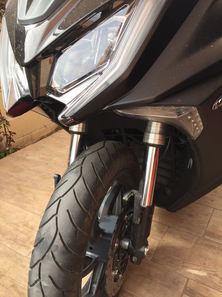

SerchAK Publicado 25 de Marzo del 2018 Compartir Publicado 25 de Marzo del 2018 Pués aprovechando el día y aprovechando que ya tenía el guardabarros desmontado, me he dado una vuelta intentando forzar el ya famoso "clonk" y....¡Nada de nada! ¡Ni rastro de el! Lo único que queda es un sonido plástico casi imperceptible, que debe ser el soporte de la batería. Una vez monto de nuevo el guardabarros, el clonk vuelve a sonar. He hecho un par de fotos, ya que me ha llamado la atención, que el guardabarros, no queda simétrico un lado con el otro. En el lado izquierdo, el guardabarros queda un poco más separado del racor del latiguillo metálico. Mientras que a la derecha, el guardabarros, toca directamente con el racor delante latiguillo.... Pongo un par de fotos. Saludos y a disfrutar Desde mi SM-G935F Enlace al comentario Compartir en otros sitios web More sharing options...
Kymcowaki Publicado 25 de Marzo del 2018 Compartir Publicado 25 de Marzo del 2018 Hace 37 minutos , SerchAK dijo: Pués aprovechando el día y aprovechando que ya tenía el guardabarros desmontado, me he dado una vuelta intentando forzar el ya famoso "clonk" y....¡Nada de nada! ¡Ni rastro de el! Lo único que queda es un sonido plástico casi imperceptible, que debe ser el soporte de la batería. Una vez monto de nuevo el guardabarros, el clonk vuelve a sonar. He hecho un par de fotos, ya que me ha llamado la atención, que el guardabarros, no queda simétrico un lado con el otro. En el lado izquierdo, el guardabarros queda un poco más separado del racor del latiguillo metálico. Mientras que a la derecha, el guardabarros, toca directamente con el racor delante latiguillo.... Pongo un par de fotos. Saludos y a disfrutar Desde mi SM-G935F Que buenooooo.... Bravo por los probadores, sois unos cracks y el que lo descubrió, a ese compi hay que regalarle algo, un lavado gratis, una gorra o algo jajaja... Gracias compis. Enlace al comentario Compartir en otros sitios web More sharing options...
Argos Publicado 25 de Marzo del 2018 Compartir Publicado 25 de Marzo del 2018 Confirmado... he desmontado el guardabarros y ha desaparecido el clonk.....me he estado un buen rato mirándome el guardabarros, pero no le he visto ningún golpe ni siquiera un roce...que misterio. Esta semana llevo a la "bestia" a su revisión de los 1.000 Km, lo comentaré en el taller junto a las otras cositas y ya os diré. Un saludo Enlace al comentario Compartir en otros sitios web More sharing options...
Orizon Publicado 25 de Marzo del 2018 Compartir Publicado 25 de Marzo del 2018 Por mi parte, también he desmontado este fin de semana el guardabarros, y el "clonk" no ha desaparecido. Lo que ocurre, es que al desmontar el guardabarros el ruido no se oye tanto, pero el "clonk" sigue sonando, por ejemplo, al pillar los pequeños resaltos que ponen para reducir la velocidad en las carreteras. Cuando el guardabarros está puesto, se le transmite el "clonk", y el ruido se amplifica. En cualquier caso, yo sigo oyendo el "clonk" aún sin guardabarros, pero sí que es cierto que en menor intensidad, se oye como más "seco" aún. Yo diría que el "clonk" viene directamente de la horquilla, y en concreto diría que es por el tarado de la misma, de manera que al pillar pequeños resaltos en la carretera, esta hace tope en extensión. No soy experto en tarados de suspensiones, simplemente os comento la sensación que a mí me da desde la ignorancia. Enlace al comentario Compartir en otros sitios web More sharing options...
Kymcowaki Publicado 26 de Marzo del 2018 Compartir Publicado 26 de Marzo del 2018 Hace 12 horas, Orizon dijo: Por mi parte, también he desmontado este fin de semana el guardabarros, y el "clonk" no ha desaparecido. Lo que ocurre, es que al desmontar el guardabarros el ruido no se oye tanto, pero el "clonk" sigue sonando, por ejemplo, al pillar los pequeños resaltos que ponen para reducir la velocidad en las carreteras. Cuando el guardabarros está puesto, se le transmite el "clonk", y el ruido se amplifica. En cualquier caso, yo sigo oyendo el "clonk" aún sin guardabarros, pero sí que es cierto que en menor intensidad, se oye como más "seco" aún. Yo diría que el "clonk" viene directamente de la horquilla, y en concreto diría que es por el tarado de la misma, de manera que al pillar pequeños resaltos en la carretera, esta hace tope en extensión. No soy experto en tarados de suspensiones, simplemente os comento la sensación que a mí me da desde la ignorancia. Entonces nuestro gozo en un pozo... Parecia que si, ahora que no al quitar el guardabarros... Puñetero expediente X... Parecia razonable que fuese el ruido provocado por el roze del latiguillo con el guardabarros pero tendria que haber alguna marca en el guardabarros y como dice el compi no la hay... La horquilla? por logica habrian hecho miles de pruebas en extension y compresion antes de sacarla al mercado no? A mi mas que preocuparme me desespera que no den con ello, no parece nada grave o que pueda repercutir en el uso normal de la moto, pero si es agobiante escucharlo en cada salto o irregularidad del terreno... Kymco o no tiene ni pajolera idea o no se interesan en su producto estrella, si es así me parece lamentable... Como decia un compi, habrá que darles caña en las redes sociales... Seguiremos atentos a los resultados, por dios que alguien encuentre el fallo..... Gracias a tod@s l@s que nos iluminan... Enlace al comentario Compartir en otros sitios web More sharing options...
SerchAK Publicado 26 de Marzo del 2018 Compartir Publicado 26 de Marzo del 2018 Entonces nuestro gozo en un pozo... Parecia que si, ahora que no al quitar el guardabarros... Puñetero expediente X... Parecia razonable que fuese el ruido provocado por el roze del latiguillo con el guardabarros pero tendria que haber alguna marca en el guardabarros y como dice el compi no la hay... La horquilla? por logica habrian hecho miles de pruebas en extension y compresion antes de sacarla al mercado no? A mi mas que preocuparme me desespera que no den con ello, no parece nada grave o que pueda repercutir en el uso normal de la moto, pero si es agobiante escucharlo en cada salto o irregularidad del terreno... Kymco o no tiene ni pajolera idea o no se interesan en su producto estrella, si es así me parece lamentable... Como decia un compi, habrá que darles caña en las redes sociales...Seguiremos atentos a los resultados, por dios que alguien encuentre el fallo.....Gracias a tod@s l@s que nos iluminan...Pués compi, al menos en mi caso y al igual que ha otros compis, SI desaparece el famoso "Clonk". Lo que queda, es un sonido apenas perceprible, que lo achaco al soporte de la batería y ya digo,sólo buscando el ruido, pasando más rápido de lo debido por las tiras atornilladas al suelo (Limitadores de velocidad). Si no, ni oyes nada y de ningún modo el "clonk".Lo de la horquilla no es posible, ni en extensión ni en compresión, dudo mucho que Showa comercialice un producto con semejante defecto.Saludos y a disfrutar Desde mi SM-G935F Enlace al comentario Compartir en otros sitios web More sharing options...
Kymcowaki Publicado 26 de Marzo del 2018 Compartir Publicado 26 de Marzo del 2018 Hace 2 minutos , SerchAK dijo: Pués compi, al menos en mi caso y al igual que ha otros compis, SI desaparece el famoso "Clonk". Lo que queda, es un sonido apenas perceprible, que lo achaco al soporte de la batería y ya digo,sólo buscando el ruido, pasando más rápido de lo debido por las tiras atornilladas al suelo (Limitadores de velocidad). Si no, ni oyes nada y de ningún modo el "clonk". Lo de la horquilla no es posible, ni en extensión ni en compresión, dudo mucho que Showa comercialice un producto con semejante defecto. Saludos y a disfrutar Desde mi SM-G935F Entonces Serch, si el problema es del guardabarros se lo quitamos no? ademas asi la aligeramos jejeje... Tendran que buscar que es lo que pega o cual es el desajuste del guardabarros porque sinó ya te digo lo que diran en Kymco, diran: " solucionado, les quitamos el guardabarros, no se preocupen ustedes que ya no tendran el clonck..." Estos son capaces de decirnos eso jeje... Enlace al comentario Compartir en otros sitios web More sharing options...
SerchAK Publicado 26 de Marzo del 2018 Compartir Publicado 26 de Marzo del 2018 Entonces Serch, si el problema es del guardabarros se lo quitamos no? ademas asi la aligeramos jejeje... Tendran que buscar que es lo que pega o cual es el desajuste del guardabarros porque sinó ya te digo lo que diran en Kymco, diran: " solucionado, les quitamos el guardabarros, no se preocupen ustedes que ya no tendran el clonck..." Estos son capaces de decirnos eso jeje...¡Jajjajajajajajaj!En algún momento, el guardabarros debe de tocar bién con el racor del latiguillo o bién directamente con la botella de la horquilla... Lo que está claro es que la solución la tiene que dar kymco y no es la de quitar el guardabarros jajajajajaj...Igual nos llaman, modifican el guardabarros y a correr [emoji1319][emoji1319][emoji16][emoji1303]Veremos como va evolucionando...Saludos y a disfrutar Desde mi SM-G935F Enlace al comentario Compartir en otros sitios web More sharing options...
Kymcowaki Publicado 26 de Marzo del 2018 Compartir Publicado 26 de Marzo del 2018 Ahora mismo, SerchAK dijo: ¡Jajjajajajajajaj! En algún momento, el guardabarros debe de tocar bién con el racor del latiguillo o bién directamente con la botella de la horquilla... Lo que está claro es que la solución la tiene que dar kymco y no es la de quitar el guardabarros jajajajajaj... Igual nos llaman, modifican el guardabarros y a correr Veremos como va evolucionando... Saludos y a disfrutar Desde mi SM-G935F jajaja...me temia eso y que lo del asiento nos dijeran lo mismo: " Solucionado, les quitamos el asiento y no tendran mas el problema de que no abra bien, asi lo tendran siempre abierto para lo que ustedes necesiten..." ? Enlace al comentario Compartir en otros sitios web More sharing options...
SerchAK Publicado 26 de Marzo del 2018 Compartir Publicado 26 de Marzo del 2018 jajaja...me temia eso y que lo del asiento nos dijeran lo mismo: " Solucionado, les quitamos el asiento y no tendran mas el problema de que no abra bien, asi lo tendran siempre abierto para lo que ustedes necesiten..."[emoji23]¡Jajjajajajajajaj!¡Ahí! ¡Ahí! Aligerando el peso![emoji23][emoji23][emoji23][emoji23]Saludos y a disfrutar Desde mi SM-G935F Enlace al comentario Compartir en otros sitios web More sharing options...
Kymcowaki Publicado 26 de Marzo del 2018 Compartir Publicado 26 de Marzo del 2018 Hace 1 minuto , SerchAK dijo: ¡Jajjajajajajajaj! ¡Ahí! ¡Ahí! Aligerando el peso! Saludos y a disfrutar Desde mi SM-G935F Vamos a tener la moto mas esbelta y ligera del mercado...cuanto decian que pesaba? 230kg? leyendas urbanas.... ??? Enlace al comentario Compartir en otros sitios web More sharing options...
Patxicla Publicado 26 de Marzo del 2018 Compartir Publicado 26 de Marzo del 2018 Hace 1 hora, SerchAK dijo: Pués compi, al menos en mi caso y al igual que ha otros compis, SI desaparece el famoso "Clonk". Lo que queda, es un sonido apenas perceprible, que lo achaco al soporte de la batería y ya digo,sólo buscando el ruido, pasando más rápido de lo debido por las tiras atornilladas al suelo (Limitadores de velocidad). Si no, ni oyes nada y de ningún modo el "clonk". Lo de la horquilla no es posible, ni en extensión ni en compresión, dudo mucho que Showa comercialice un producto con semejante defecto. Saludos y a disfrutar Desde mi SM-G935F Puede que no todos tengamos el mismo problema y el ruido provenga de varios sitios. Pero lo que en mi caso ha quedado claro es que la batería metía ruido y el guardabarros también. Es posible que en otros casos, sea solo lo primero, o lo segundo, o incluso otra causa. Yo desde luego voy a ir con esa información al concesionario. Pero, insisto, cada caso puede ser distinto. Lo que parece que ha dejado claro este hilo es que a varios compañeros, al quitar el guardabarros, les ha desaparecido el clonk. Saludos Enlace al comentario Compartir en otros sitios web More sharing options...
AKcarbone Publicado 26 de Marzo del 2018 Compartir Publicado 26 de Marzo del 2018 Puede que no todos tengamos el mismo problema y el ruido provenga de varios sitios. Pero lo que en mi caso ha quedado claro es que la batería metía ruido y el guardabarros también. Es posible que en otros casos, sea solo lo primero, o lo segundo, o incluso otra causa. Yo desde luego voy a ir con esa información al concesionario. Pero, insisto, cada caso puede ser distinto. Lo que parece que ha dejado claro este hilo es que a varios compañeros, al quitar el guardabarros, les ha desaparecido el clonk. SaludosLo que a mi si me ha dejado claro este hilo es que en Kymco post venta son unos listos y unos dejaos además de que no tienen vergüenza alguna al dejar que la gente esté dándole vueltas a problemas que tenían que detectar y solucionar ellos en vez de agarrarse a que es ruido de los discos flotantes y no salir de ahí. Enviado desde mi SM-G955F mediante Tapatalk Enlace al comentario Compartir en otros sitios web More sharing options...
sergio_902 Publicado 26 de Marzo del 2018 Compartir Publicado 26 de Marzo del 2018 Hace 7 horas, Kymcowaki dijo: Entonces Serch, si el problema es del guardabarros se lo quitamos no? ademas asi la aligeramos jejeje... Tendran que buscar que es lo que pega o cual es el desajuste del guardabarros porque sinó ya te digo lo que diran en Kymco, diran: " solucionado, les quitamos el guardabarros, no se preocupen ustedes que ya no tendran el clonck..." Estos son capaces de decirnos eso jeje... Pues menos mal que el ruido no viene del motor, si no te quitan el motor y te dicen que te le empujes jajajaja Hace 4 horas, AKcarbone dijo: Lo que a mi si me ha dejado claro este hilo es que en Kymco post venta son unos listos y unos dejaos además de que no tienen vergüenza alguna al dejar que la gente esté dándole vueltas a problemas que tenían que detectar y solucionar ellos en vez de agarrarse a que es ruido de los discos flotantes y no salir de ahí. Enviado desde mi SM-G955F mediante Tapatalk Los discos flotantes de calle no van sueltos, se pueden mover pero no tienen holgura como los de competición. En la calle eso sería peligroso Enlace al comentario Compartir en otros sitios web More sharing options...
Kymcowaki Publicado 26 de Marzo del 2018 Compartir Publicado 26 de Marzo del 2018 Hace 26 minutos , sergio_902 dijo: Pues menos mal que el ruido no viene del motor, si no te quitan el motor y te dicen que te le empujes jajajaja Ya te digo... como los picapiedra jajaja... Enlace al comentario Compartir en otros sitios web More sharing options...

neocine Publicado 7 de Abril del 2018 Compartir Publicado 7 de Abril del 2018 Hace tiempo que no me meto en el foro por culpa de alguno al que parece que le pagan los de yamaha...o quizás si? Si os dijera lo que comentan algunos propietarios de la nueva t-max... sin comentarios... están que trinan...pues como en todos sitios... si tienes un fallo pues te jode... Bien al grano, soy uno de los enamorados de la Ak... qué le voy a hacer! Es una maravilla. Lo dije al principio y lo sigo manteniendo “no hay otra parecida”. Ayer os leí y aunque no lo percibía ... sí sonaba el clonck del guradabarros. En mi caso muy muy leve. Os dejo mis fotos con el guardabarros y dónde roza. Por cierto ya me lo van a cambiar y ajustar ese milímetro que es el que hace que roce. Genial!!! Enlace al comentario Compartir en otros sitios web More sharing options...
ismaelnu83 Publicado 7 de Abril del 2018 Compartir Publicado 7 de Abril del 2018 La marca blanca es del roce? Entonces parece confirmado que principalmente hay esta el problema. Enlace al comentario Compartir en otros sitios web More sharing options...
frandiceman Publicado 7 de Abril del 2018 Compartir Publicado 7 de Abril del 2018 Si es en la marca blanca,igual poniendo un poco de fieltro se soluciona. Enlace al comentario Compartir en otros sitios web More sharing options...
