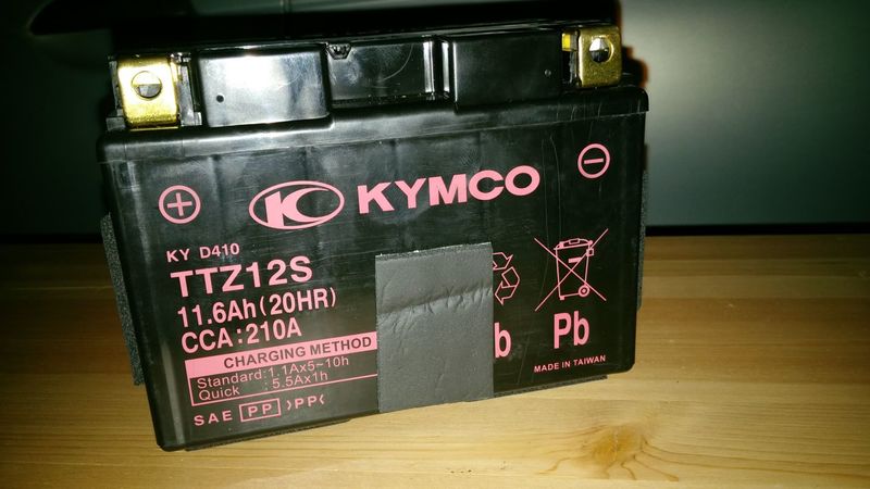

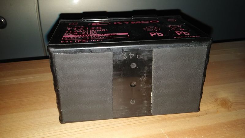

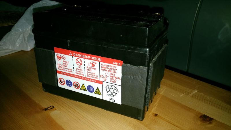

Aquí os dejo unas fotos de como lo he hecho con mi batería.
Ciertamente, antes de ponerle los refuerzo de espuma, la batería se movía como una condenada dentro de su caja. :angry:
Los resultados... muchísimo mejor....pero...depende del bache que pillas, yo aún oigo el "clonk", aunque se oye mucho menos y cuesta de que lo haga.
De todas maneras, aunque no se haya solucionado del todo, ha merecido la pena hacerlo, no es nada recomendable que las baterías vayan dando botes.
No se si ya se habrá comentado por algún otro lugar o si ya lo sabíais, pero lo comento, cuando vuelves a conectar la batería después de colocarle los refuerzos de goma, no aparece ningún mensaje de error en la pantalla, ni hay que colocar ningún código como pasa en muchos coches, simplemente la conectas y a correr.

ismaelnu83: si tiene tapa la batería, lo que pasa es que he hecho la foto sin ella para que se vea como queda. La tapa trae de serie un poco de espuma por dentro para sujetar más la batería.

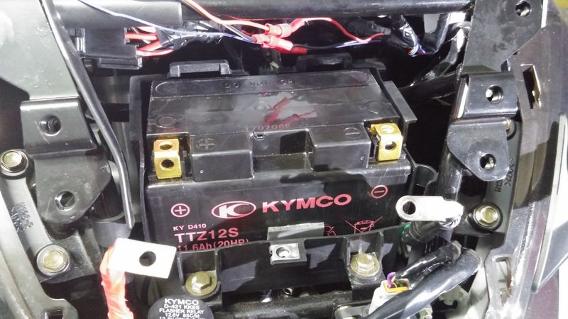

Ayer aproveché un rato para desmontar el parabrisas y mirar lo de la batería.
Efectivamente si que queda un poco (muy poco) holgada (especialmente en el sentido lateral y frontal no de arriba/abajo). Le puse unas gomitas  de las que se usan en cristalería para separar una lunas de otras, de manera que queda más justa dentro de su caja y ya no se mueve
No he notado mucha mejoría, por no decir ninguna, a mi me da la sensación que es más probable que (al menos en mi caso) venga de lo que es el cuadro de instrumentos, que tampoco es que quede muy fijo en su posición (se mueve fácilmente con la mano).

Yo no creo que sea de la Batería. Hace unas semanas y tras tener la moto en  mi garaje parada unos 20 días, la moto no arrancó debido a la pérdida  casi total de la carga de la batería. Al tratar de arrancarla con un arrancador (para irme a trabajar) descubrí que para acceder a la batería había que desmontar, la cúpula y la parte superior que cubre el frontal, algo que, por cierto,  para hacerlo, además de tener la herramienta adecuada, hay que tener cierta habilidad para no romper ninguna de las grapas de plástico que lleva dicho cubre frontal y tiempo que por  no tuve.....y me fui en coche con mi correspondiente enfado y decepción.Me sorprendió mucho esta  ubicación y sobre todo la dificultad de acceso, ya no a la batería, sino a los bornes de la batería (o extensiones de los mismos)  para poder arrancarla con ayuda externa.  En mi anterior Triumph, solo había que levantar el asiento.
Una vez "encontrada" la batería, me pareció que esta podía generar dichos ruidos molestos dentro de la caja donde está ubicada y pensé "lo descubrí"  Así que después de cagar la batería, al volver a montarla en su hueco específico, opté por añadir unos fieltros en su parte inferior (para evitar el posible movimiento de la misma) algo que no pude completar dado que la tapa que  cubre y cierra la caja de la batería, no era capaz de cerrarla con su correspondiente tornillo  ya que  la batería va muy justa  en este espacio y por tanto no tiene suficiente holgura (desde mi punto de vista)  como para hacer ese ruido dentro de su caja.
Cita
No obstante puse cuatro pequeños topes de goma  (más pequeños que los primeros fieltros) quedándose la batería  todavía más  sujeta,  si cabe  y sin holguras.Al salir nuevamente con la Moto, el ruido  sigue estando donde estaba, así que en mi opinión, por ahí no viene el ruido.
