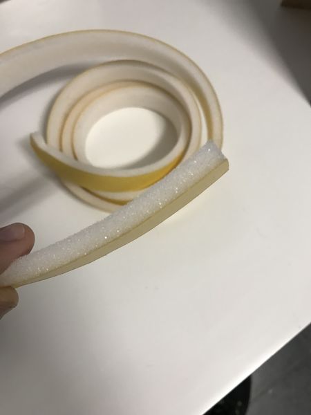

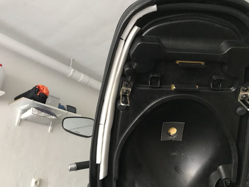

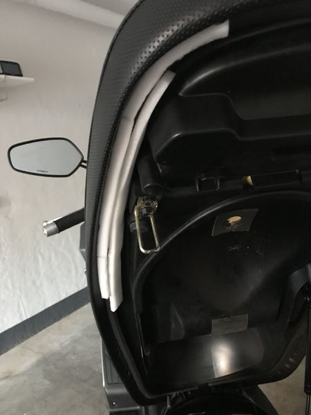

Pruden Publicado 23 de Febrero del 2018 Compartir Publicado 23 de Febrero del 2018 Esta es la espuma que he usado, aunque quizás vaya mejor el típico burlete Lo he colocado dentro del asiento, en el lateral que quedaba suelto. Espero os sirva! Enlace al comentario Compartir en otros sitios web More sharing options...
Tiritos Publicado 23 de Marzo del 2018 Compartir Publicado 23 de Marzo del 2018 Si os fijáis en la foto anterior, junto a cada horquilla de cierre del asiento hay un botón negro, esos son los tacos de goma que lleva de origen para amortiguar el cierre y quitar la holgura y evitar el golpeado, eso mismo llevan todos los coches en el capó motor y la mayoría son regulables ( son tipo rosca, girando a un lado o al otro varía la altura). Los nuestros no son regulables, pero ahí es donde le podemos pegar un botón de goma autoadhesivo de los que venden para uso doméstico. Quedará más estético y hará el efecto deseado. Saludos Enlace al comentario Compartir en otros sitios web More sharing options...
