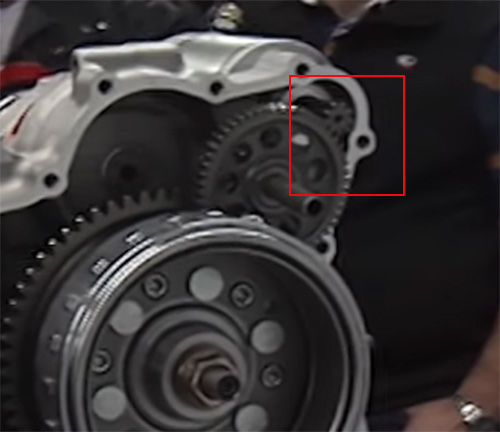

Hola chicos.
El "ratatata suave"  (en realidad es un "clap-clap") si es por baja batería puede producirlo el solenoide del motor de arranque (electroimán) que hace salir el piñón para engranar con la corona, pero al no tener "fuerza" la batería, vuelve atrás, y como se insiste con la llave en el contacto de manera seguida, vuelve a salir, entrar y así sucesivamente. (como bien dice Cap_hokk no arrastra al motor).
Pero no hay que confundir ese "ratatata suave" con el "ratatata"  normal del motor de arranque en el caso de que se oye girar el motor y no arranca, entonces el problema puede ser de batería si el motor no gira con suficiente brío, pero si el motor gira bien, la cosa puede ser muy complicada, si no que le pregunten a Ismaelnu83.
Un saludo
