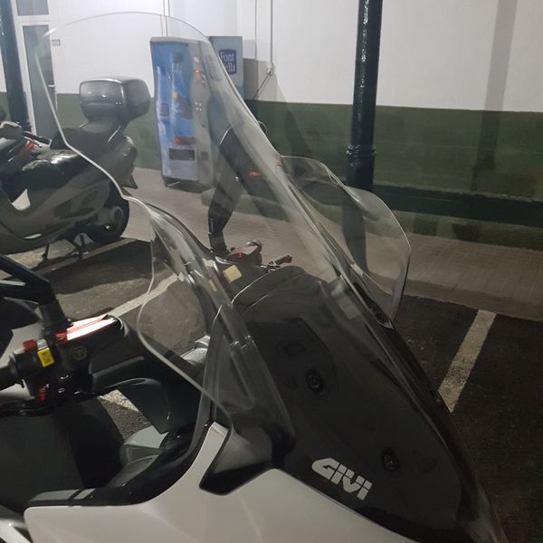

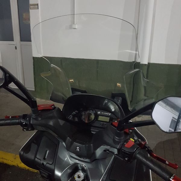

Ripy007 Publicado 26 de Febrero del 2018 Compartir Publicado 26 de Febrero del 2018 Hola, si os sirve mi opinion, tengo cambiada la cúpula original por una Givi modelo 6104 ST alta transparente (no haumada), y estoy muy contento con el cambio, es una pasada, ahora escucho el ruido del tubo de escape, antes NO. Os lo recomiendo. Un saludo. Si teneis alguna duda........ Enlace al comentario Compartir en otros sitios web More sharing options...

omartillero Publicado 28 de Febrero del 2018 Compartir Publicado 28 de Febrero del 2018 En 27/2/2018 en 0:32 , Ripy007 dijo: Hola, si os sirve mi opinion, tengo cambiada la cúpula original por una Givi modelo 6104 ST alta transparente (no haumada), y estoy muy contento con el cambio, es una pasada, ahora escucho el ruido del tubo de escape, antes NO. Os lo recomiendo. Un saludo. Si teneis alguna duda........ Me la he pedido para mi moto por motocard y todavía no me ha llegado. La duda que tengo es si las manetas tocan con la cúpula, ya que veo que cubre la zona del puño, no? Enlace al comentario Compartir en otros sitios web More sharing options...

Ripy007 Publicado 6 de Marzo del 2018 Compartir Publicado 6 de Marzo del 2018 En 28/2/2018 en 17:02 , omartillero dijo: Me la he pedido para mi moto por motocard y todavía no me ha llegado. La duda que tengo es si las manetas tocan con la cúpula, ya que veo que cubre la zona del puño, no? Hola. No tocan las manetas con la cúpula, la verdad es que te quita bastante aire en las manos... Enlace al comentario Compartir en otros sitios web More sharing options...
