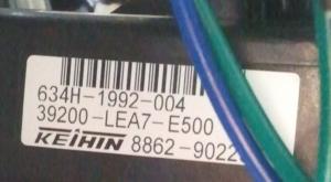

Trimax Publicado 19 de Abril del 2012 Compartir Publicado 19 de Abril del 2012 Para saber la ECU que llevas, tienes que mirar por un orificio que hay en el plastico negro en la parte derecha del faro derecho. Las Ecus comienzan por E500 E000 Se supone que la segunda es la "buena" :okey Gracias, pero por más que miro el faro derecho no veo nada. Me imagino que habrá que desmontar algo. Si alguien puede subir una foto del sitio en el que buscar la dichosa referencia de la centralita se lo agradecería mucho. SAludos. Enlace al comentario Compartir en otros sitios web More sharing options...
Invitado Man_U Publicado 19 de Abril del 2012 Compartir Publicado 19 de Abril del 2012 Para saber la ECU que llevas, tienes que mirar por un orificio que hay en el plastico negro en la parte derecha del faro derecho. Las Ecus comienzan por E500 E000 Se supone que la segunda es la "buena" :okey Gracias, pero por más que miro el faro derecho no veo nada. Me imagino que habrá que desmontar algo. Si alguien puede subir una foto del sitio en el que buscar la dichosa referencia de la centralita se lo agradecería mucho. SAludos. Hola compañero: Lo que tienes que hacer es coger una linterna, o el flash del movil en su defecto, y por la ranura que hay de color negro un poco detrás del faro más o menos a la altura del retrovisor hacia abajo (en la parte derecha de la moto) y por ahí veras la centralita y su numeración. Espero haberme explicado, aunque creo que no mucho :colleja Un saludo :okey Enlace al comentario Compartir en otros sitios web More sharing options...

Trimax Publicado 24 de Abril del 2012 Compartir Publicado 24 de Abril del 2012 500 Kilómetros ya a mi SD 300i-ABS y no he notado los tirones, tengo la ECU E500 como se ve en la foto. De hecho, la aceleración va muy progresiva y a partir de 5000 rpm se nota que empieza a soltar más potencia. Lo que sí me ha pasado ya varias veces, unas 5 (hoy 2 de ellas) es que se me ha calado en caliente. Hago un trayecto por carretera, llego a la ciudad paro en un semáforo y al ratito de esperar se cala sin más. No lo veo nada normal. He leído que a alguien más le ha pasado. Creo que esperaré a la revisión de los 1000 Kms. para que lo miren. Enlace al comentario Compartir en otros sitios web More sharing options...
