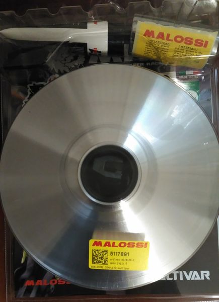

feriber Publicado 29 de Abril del 2018 Compartir Publicado 29 de Abril del 2018 A los que tenéis el variador Malossi, os acordáis de la referencia que os han mandado/puesto. Yo pedí la 5117867 y me han mandado la 5117891. (les he mandado un email, pero aun no me han contestado, y en alguna web de reouestos aparecen las dos como referencia para nuestra AK550. Enlace al comentario Compartir en otros sitios web More sharing options...
SerchAK Publicado 29 de Abril del 2018 Compartir Publicado 29 de Abril del 2018 A los que tenéis el variador Malossi, os acordáis de la referencia que os han mandado/puesto. Yo pedí la 5117867 y me han mandado la 5117891. (les he mandado un email, pero aun no me han contestado, y en alguna web de reouestos aparecen las dos como referencia para nuestra AK550.Pués compi,Lo siento pero yo no me acuerdo, a ver si cuando llegue a casa, le echo un ojo y te digo la que me montaron a mi. Saludos y a disfrutar Desde mi SM-G935F Enlace al comentario Compartir en otros sitios web More sharing options...
Kymcowaki Publicado 29 de Abril del 2018 Compartir Publicado 29 de Abril del 2018 Hace 2 horas, feriber dijo: A los que tenéis el variador Malossi, os acordáis de la referencia que os han mandado/puesto. Yo pedí la 5117867 y me han mandado la 5117891. (les he mandado un email, pero aun no me han contestado, y en alguna web de reouestos aparecen las dos como referencia para nuestra AK550. Estoy fuera Fer, cuando llegue ésta noche de viaje miro y te digo... Enlace al comentario Compartir en otros sitios web More sharing options...
SerchAK Publicado 29 de Abril del 2018 Compartir Publicado 29 de Abril del 2018 A los que tenéis el variador Malossi, os acordáis de la referencia que os han mandado/puesto. Yo pedí la 5117867 y me han mandado la 5117891. (les he mandado un email, pero aun no me han contestado, y en alguna web de reouestos aparecen las dos como referencia para nuestra AK550.Hola compi, El que yo llevo montado, es el que tu les pediste con ref. 5117867, pongo la foto con la ref. De la caja. Saludos y a disfrutar Editado : Ortografía Desde mi SM-G935F Enlace al comentario Compartir en otros sitios web More sharing options...
Kymcowaki Publicado 29 de Abril del 2018 Compartir Publicado 29 de Abril del 2018 Hace 6 horas, SerchAK dijo: Hola compi, El que yo llevo montado, es el que tu les pediste con ref. 5117867, pongo la foto con la ref. De la caja. Saludos y a disfrutar Editado : Ortografía Desde mi SM-G935F Fer, el mio es el mismo que el de Serch, es el 5117867. Enlace al comentario Compartir en otros sitios web More sharing options...
feriber Publicado 30 de Abril del 2018 Compartir Publicado 30 de Abril del 2018 Hace 15 horas, SerchAK dijo: Hola compi, El que yo llevo montado, es el que tu les pediste con ref. 5117867, pongo la foto con la ref. De la caja. Hace 8 horas, Kymcowaki dijo: Fer, el mio es el mismo que el de Serch, es el 5117867. Saludos y a disfrutar Editado : Ortografía Desde mi SM-G935F Miedo me da.... A ver que me contestan desde Italia. Enlace al comentario Compartir en otros sitios web More sharing options...
Kymcowaki Publicado 30 de Abril del 2018 Compartir Publicado 30 de Abril del 2018 Hace 3 minutos , feriber dijo: Miedo me da.... A ver que me contestan desde Italia. No se que decirte, igual cambia la referencia pero el modelo es el mismo, no se... a ver que te dicen, ya nos cuentas... Enlace al comentario Compartir en otros sitios web More sharing options...
feriber Publicado 30 de Abril del 2018 Compartir Publicado 30 de Abril del 2018 En 29/4/2018 en 17:17 , SerchAK dijo: Hola compi, El que yo llevo montado, es el que tu les pediste con ref. 5117867, pongo la foto con la ref. De la caja. Saludos y a disfrutar Editado : Ortografía Desde mi SM-G935F Efectivamente la referencia de la caja es la misma, pero luego dentro es otra: De momento de Italia no se nada. (Harán puente ;) ) Enlace al comentario Compartir en otros sitios web More sharing options...
