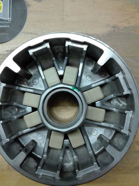

Kymcowaki Publicado 12 de Abril del 2018 Compartir Publicado 12 de Abril del 2018 Bueno, pues quise probar a poner el malossi y no segui todos los consejos de @kymkong-ung, lo quise probar tal cual con la combinacion 12gr-13gr y tengo puesto el terminal leo vinci, con lo cual ya dijo kymkong que haria falta la rapid bike, cosa que no he puesto y efectivamente la moto ha cambiado un poco su comportamiento, pero solo un poco... Va mas fina en bajos y medios, en altos petardea en cuanto cortas gas y a veces ratea, como las motos de antes cuando estaban mal carburadas... Estira un pelin mas que antes pero probaré a quitar el leo y poner otra vez el escape, como vaya bien con el de serie me temo que venderé el leo vinci. @losdaniele, la prueba ha sido de 200kms y la verdad no he notado la mejoria que tu tenias... pienso que sera por el escape. De todas formas, el finde a ver como se comporta con carga hasta arriba. Os seguire informando. Saludotes!!! Enlace al comentario Compartir en otros sitios web More sharing options...
SerchAK Publicado 13 de Abril del 2018 Compartir Publicado 13 de Abril del 2018 Bueno, pues quise probar a poner el malossi y no segui todos los consejos de [mention=19746]kymkong-ung[/mention], lo quise probar tal cual con la combinacion 12gr-13gr y tengo puesto el terminal leo vinci, con lo cual ya dijo kymkong que haria falta la rapid bike, cosa que no he puesto y efectivamente la moto ha cambiado un poco su comportamiento, pero solo un poco... Va mas fina en bajos y medios, en altos petardea en cuanto cortas gas y a veces ratea, como las motos de antes cuando estaban mal carburadas... Estira un pelin mas que antes pero probaré a quitar el leo y poner otra vez el escape, como vaya bien con el de serie me temo que venderé el leo vinci. @losdaniele, la prueba ha sido de 200kms y la verdad no he notado la mejoria que tu tenias... pienso que sera por el escape. De todas formas, el finde a ver como se comporta con carga hasta arriba. Os seguire informando.Saludotes!!! Hola Kymcowaky!El compi@Cucuibiza, NO recomienda mezclar las masas del variador, vamos que o montas sólo las de 12gr (Racing) o sólo las de 13gr (Sport) ¡Pero nunca mezcladas!Saludos y a disfrutar Desde mi SM-G935F Enlace al comentario Compartir en otros sitios web More sharing options...
Kymcowaki Publicado 13 de Abril del 2018 Compartir Publicado 13 de Abril del 2018 Hace 28 minutos , SerchAK dijo: Hola Kymcowaky! El compi@Cucuibiza, NO recomienda mezclar las masas del variador, vamos que o montas sólo las de 12gr (Racing) o sólo las de 13gr (Sport) ¡Pero nunca mezcladas! Saludos y a disfrutar Desde mi SM-G935F Ya sabemos que esto es un mundo y cada uno dice una cosa jeje... Unos dicen que es mejor, otros que es peor, que dilemas.... Ufffff... entonces, la proxima prueba que haga sera poner el escape de serie y ya puestos les dire que me pongan los de 13gr que teoricamente seran para turismo... Gracias a los dos. ? Enlace al comentario Compartir en otros sitios web More sharing options...
SerchAK Publicado 13 de Abril del 2018 Compartir Publicado 13 de Abril del 2018 Ya sabemos que esto es un mundo y cada uno dice una cosa jeje... Unos dicen que es mejor, otros que es peor, que dilemas....Ufffff... entonces, la proxima prueba que haga sera poner el escape de serie y ya puestos les dire que me pongan los de 13gr que teoricamente seran para turismo...Gracias a los dos. [emoji6]De otro no me fiaría (Sin probarlo yo) pero si NO lo recomienda@Cucuibiza, yo seguiría su consejo... Ya nos contarás. Saludos y a disfrutar Desde mi SM-G935F Enlace al comentario Compartir en otros sitios web More sharing options...
Losdaniele Publicado 13 de Abril del 2018 Compartir Publicado 13 de Abril del 2018 Hace 41 minutos , SerchAK dijo: De otro no me fiaría (Sin probarlo yo) pero si NO lo recomienda@Cucuibiza, yo seguiría su consejo... Ya nos contarás. Saludos y a disfrutar Desde mi SM-G935F En el manual de instrucciones del variador Malossi indica claramente que existen 3 combinaciones. La mezcla entre los 12gr y 13gr , siempre y cuando se monten en posición alterna, es para un comportamiento intermedio entre racing y turismo. Entiendo que si no fuese recomendable utilizar esta configuración se indicaría en el manual. @Kymcowaki, como ya te comenté, mi configuración fue 12 y 13 con su correspondiente muelle del kit, y lo demás de serie. Y la moto era completamente otra. Enlace al comentario Compartir en otros sitios web More sharing options...
Encistella Publicado 13 de Abril del 2018 Autor Compartir Publicado 13 de Abril del 2018 En el manual de instrucciones del variador Malossi indica claramente que existen 3 combinaciones. La mezcla entre los 12gr y 13gr , siempre y cuando se monten en posición alterna, es para un comportamiento intermedio entre racing y turismo. Entiendo que si no fuese recomendable utilizar esta configuración se indicaría en el manual. @Kymcowaki, como ya te comenté, mi configuración fue 12 y 13 con su correspondiente muelle del kit, y lo demás de serie. Y la moto era completamente otra.12g, 13g o mezclado??? Cual te gusto mas?? Enviado desde mi Redmi 3S mediante Tapatalk Enlace al comentario Compartir en otros sitios web More sharing options...
Kymcowaki Publicado 13 de Abril del 2018 Compartir Publicado 13 de Abril del 2018 Hace 1 hora, Losdaniele dijo: En el manual de instrucciones del variador Malossi indica claramente que existen 3 combinaciones. La mezcla entre los 12gr y 13gr , siempre y cuando se monten en posición alterna, es para un comportamiento intermedio entre racing y turismo. Entiendo que si no fuese recomendable utilizar esta configuración se indicaría en el manual. @Kymcowaki, como ya te comenté, mi configuración fue 12 y 13 con su correspondiente muelle del kit, y lo demás de serie. Y la moto era completamente otra. Asi es, seguí tu recomendacion y me parece la mas justa para el uso que la doy. Evidentemente le hubiese puesto los de 12gr porque hago mucha curva, mucho puerto de montaña, pero tambien viajo con peso y carga y la configuracion que hizo @kymkong-ung debe ser la repanocha, pero no queria meterme en tanto fregao de pinasco, rapid bike, escape completo etc. El resultado ya lo sabeis, con escape completo debe ir mejor, pero yo solo llevo el terminal y penaliza al perder catalizador y que el escape de la ak es el que debe llevar para que vaya bien el malossi. Por eso probare con el escape original porque tu lo tenias asi y ya dices que es otra moto totalmente diferente... Ademas los que teneis puesto el malossi lo llevais con escape original y alguno con un completo de arrow creo recordar no? como os va? Enlace al comentario Compartir en otros sitios web More sharing options...
SerchAK Publicado 13 de Abril del 2018 Compartir Publicado 13 de Abril del 2018 En el manual de instrucciones del variador Malossi indica claramente que existen 3 combinaciones. La mezcla entre los 12gr y 13gr , siempre y cuando se monten en posición alterna, es para un comportamiento intermedio entre racing y turismo. Entiendo que si no fuese recomendable utilizar esta configuración se indicaría en el manual. @Kymcowaki, como ya te comenté, mi configuración fue 12 y 13 con su correspondiente muelle del kit, y lo demás de serie. Y la moto era completamente otra.Esa es precisamente la combinación que@Cucuibiza claramente desaconseja, pero cada uno con las masas de su variador que haga lo que quiera. Claro está, mientras los que no mezclan las masas, comentan que el cambio es muy notable a mejor, los que si las mezclan, si notan el cambio pero "ni fu ni fa"... Parecido a lo que nota kymkowaky, pero oye, cada cual que haga lo que quiera, pero seguramente estará más contento sin mezclarlas.Saludos y a disfrutar Desde mi SM-G935F Enlace al comentario Compartir en otros sitios web More sharing options...
Kymcowaki Publicado 14 de Abril del 2018 Compartir Publicado 14 de Abril del 2018 @Cucuibiza es una makina y sabe el copon, por otro lado malossi que es el que mejor sabra lo que hacer con sus productos dice que se pueden mezclar... A mi como no me ha dado el resultado esperado ( que creo que es por lo del escape) me quedan 2 opciones, cambiar el escape y dejar la combinacion o probar sin mezclar las masas. Ya que toca pasar por el taller y pagar de nuevo aprovecharé para hacer la opcion 2. Pondré el escape original y probaré con los de 12gr...Será en 15 dias ya que tengo el escape en el pueblo. Hasta entonces no queda mas remedio que seguir como está. En un rato saldremos de viaje con maleta y alforjas y a ver como bufa el animalico jeje... Saludotes.Buen finde compis. ? Enlace al comentario Compartir en otros sitios web More sharing options...
SerchAK Publicado 14 de Abril del 2018 Compartir Publicado 14 de Abril del 2018 @Cucuibiza es una makina y sabe el copon, por otro lado malossi que es el que mejor sabra lo que hacer con sus productos dice que se pueden mezclar... A mi como no me ha dado el resultado esperado ( que creo que es por lo del escape) me quedan 2 opciones, cambiar el escape y dejar la combinacion o probar sin mezclar las masas. Ya que toca pasar por el taller y pagar de nuevo aprovecharé para hacer la opcion 2. Pondré el escape original y probaré con los de 12gr...Será en 15 dias ya que tengo el escape en el pueblo. Hasta entonces no queda mas remedio que seguir como está. En un rato saldremos de viaje con maleta y alforjas y a ver como bufa el animalico jeje...Saludotes.Buen finde compis. [emoji6] Completamente de acuerdo compi, pero malossi no recomienda mezclar masas, lo deja como opción. En cuanto al cambio de escape y cambio de masas a 12gr,si haces el cambio a la vez, no sabrás que porcentaje de mejora te aporta cada cambio. Pero también te digo, que notarás una mejora muy, muy notable.Ya nos dirás.Saludos y a disfrutar Desde mi SM-G935F Enlace al comentario Compartir en otros sitios web More sharing options...
Tiritos Publicado 14 de Abril del 2018 Compartir Publicado 14 de Abril del 2018 Hola chicos. Si me permitís mi opinión , os diré que el mezclar masas alternativas de distinto peso es simplemente por ajustar una medida intermedia por ejemplo con 12 y 13 gr se consigue lo mismo que con 12,5, el problema es que no todos los variadores son iguales, unos llevan 6 rodillos, otros 8 etc. Los que llevan 8 rodillos tienen un reparto geométrico mucho mejor que los de 6, y puede haber menos problemas de desequilibrio, los que tienen 6 rodillos, si os fijáis en la distribución, aunque van contrapuestos uno en frente del otro, no están simetricamente repartidos, es decir hay un desequilibrio de masas que se corrige con el equilibrado del plato del variador en fábrica. Si se ponen todas las masas iguales el desequilibrio (corregido) "se mantiene". Si se mezclan pesos, seguramente se desequilibra la pieza, y es muy importante que la vibración por desequilibrio no aumente en esa zona porque se destruye el rodamiento de cigueñal. Con los de 8 rodillos la formación es simétrica y no debería pasar. Por eso el amigo cucuibiza no lo recomienda, porqué se puede ganar muy poco y perder mucho. Un saludo peña Enlace al comentario Compartir en otros sitios web More sharing options...
Tiritos Publicado 14 de Abril del 2018 Compartir Publicado 14 de Abril del 2018 Hace 9 minutos , Tiritos dijo: Hola chicos. Si me permitís mi opinión , os diré que el mezclar masas alternativas de distinto peso es simplemente por ajustar una medida intermedia por ejemplo con 12 y 13 gr se consigue lo mismo que con 12,5, el problema es que no todos los variadores son iguales, unos llevan 6 rodillos, otros 8 etc. Los que llevan 8 rodillos tienen un reparto geométrico mucho mejor que los de 6, y puede haber menos problemas de desequilibrio, los que tienen 6 rodillos, si os fijáis en la distribución, aunque van contrapuestos uno en frente del otro, no están simetricamente repartidos, es decir hay un desequilibrio de masas que se corrige con el equilibrado del plato del variador en fábrica. Si se ponen todas las masas iguales el desequilibrio (corregido) "se mantiene". Si se mezclan pesos, seguramente se desequilibra la pieza, y es muy importante que la vibración por desequilibrio no aumente en esa zona porque se destruye el rodamiento de cigueñal. Con los de 8 rodillos la formación es simétrica y no debería pasar. Por eso el amigo cucuibiza no lo recomienda, porqué se puede ganar muy poco y perder mucho. Un saludo peña Corrijo: He hablado de memoria, pero he visto la foto de mi variador de 8 rodillos y tampoco es simétrico, porf lo que me ratifico en lo que dice Cucuibiza: No es recomendable mezclar las masas de distintos pesos. Saludos Enlace al comentario Compartir en otros sitios web More sharing options...
Kymcowaki Publicado 14 de Abril del 2018 Compartir Publicado 14 de Abril del 2018 Hace 23 minutos , Tiritos dijo: Corrijo: He hablado de memoria, pero he visto la foto de mi variador de 8 rodillos y tampoco es simétrico, porf lo que me ratifico en lo que dice Cucuibiza: No es recomendable mezclar las masas de distintos pesos. Saludos Sois unos genios, os alabo a los que sabeis, vamos aprendiendo de vosotros. Gracias chicos. Entonces lo dicho, le pondré los de 12 y el escape de serie y ahí si que lo notaré... Hoy en el viaje de ida con mujer y cargadito, la moto se ha comportado bien en bajos y medios sin notar apenas diferencia con el variador de serie. Lo sigo achacando al leo vince, por eso estoy deseando probar la configuracion de 12gr y escape original. Gracias tiritos. ??? Enlace al comentario Compartir en otros sitios web More sharing options...

kymkong-ung Publicado 15 de Abril del 2018 Compartir Publicado 15 de Abril del 2018 Hace 20 horas, Kymcowaki dijo: Vale ya se el castigo, que escriba 1000 veces "Prometo prestar mas atencion en clase..." ? Con preguntar en cualquier taller te hubieran dicho que rodillos del mismo peso siempre, pq sino sufren diferente desgaste y se compromete la fiabilidad. Y mucho peor en la ak con un plato de rampas asimetrico. Y no solo has tropezado con los rodillos por poner cosas sin informarte bien. La historia del escape leovince pasa de la euforia a la decepción en pocos mensajes.. "gana bastante potencia y par" En 15/1/2018 en 11:31 , Kymcowaki dijo: A mi me tiene enamorado el jodío escape ese... Poco después el mismo forero lavinski comenta que ha perdido 10km/h de punta (uns 8 cv menos) , que la moto corre menos y que lo va a poner en venta. Y lógicamente te pasa lo mismo En 21/1/2018 en 21:04 , Kymcowaki dijo: Antes llegaba mas o menos bien a 185, pero ahora a 171- 172 kms le cuesta llegar. Hasta 165 sube bien, pero de ahí a esos 172 le cuesta dios y ayuda. Y a poner en venta un escape no homologado. Pobre del que lo compre , espero se informe bien antes. Enlace al comentario Compartir en otros sitios web More sharing options...
sergio_902 Publicado 15 de Abril del 2018 Compartir Publicado 15 de Abril del 2018 No hay problema en montar rodillos de distinto peso. Es cierto que se desgastarán un poco antes. Si el que sea tiene que llevar la moto al taller para cambiarlos mejor poner unos de 12.5 la siguiente vez. Si los cambia uno en casa pues montar otra vez los otros de 12 y 13 que están sin usar. No asustéis a la gente diciendo que la fiabilidad está en juego o cosas parecidas. No es lo óptimo pero tampoco pasa nada. En cuanto a los escapes... Todos sabemos que una moto NO MEJORA NUNCA al cambiar el escape, y en algunos casos va peor. El escape se cambia porque el nuevo es más ligero, más bonito, porque suena más o mejor, porque el original quema o porque lo he roto y el original es más caro; pero no porque quiera ganar rendimiento. Enlace al comentario Compartir en otros sitios web More sharing options...
Kymcowaki Publicado 15 de Abril del 2018 Compartir Publicado 15 de Abril del 2018 Hace 1 hora, kymkong-ung dijo: Con preguntar en cualquier taller te hubieran dicho que rodillos del mismo peso siempre, pq sino sufren diferente desgaste y se compromete la fiabilidad. Y mucho peor en la ak con un plato de rampas asimetrico. Y no solo has tropezado con los rodillos por poner cosas sin informarte bien. La historia del escape leovince pasa de la euforia a la decepción en pocos mensajes.. "gana bastante potencia y par" Poco después el mismo forero lavinski comenta que ha perdido 10km/h de punta (uns 8 cv menos) , que la moto corre menos y que lo va a poner en venta. Y lógicamente te pasa lo mismo Y a poner en venta un escape no homologado. Pobre del que lo compre , espero se informe bien antes. Evidentemente no me informé lo suficiente... Algunos no somos tan inteligentes como otros, eso pasa en todos los terrenos... No tenemos tanto tiempo como otros para dedicarlo a los foros o demas redes sociales... Creo que lo del compi lavinski fue a raiz de decir yo que perdia esa velocidad, no lo se seguro y si lo dijo antes que yo pues no lo leí... Asi que no paso de la euforia a la decepcion...Como bien dice el compi @sergio_902, compramos las cosas por diferentes motivos, dinero, estetica, etc... Los rodillos fue porque el compi losdaniele los puso así en el conce de kymco y le fue realmente bien. Yo seguí su consejo. Vuelvo a repetir que no tenemos la idea que tienen otros y evidentemente nos puede salir mejor o peor... En cuanto a si decido venderlo, informaré por supuesto de sus pros y sus contras. En mi caso ha sido todo estupendo con el leo vince, menos peso, mas bonito esteticamente y un sonido espectacular. Sabia que no estaba homolagado, sabia lo que compraba. Luego comprobé la perdida de velocidad, no me importó perderla, no quiero una moto para ir a 190, ni 180, ni quiero ir a la caza de los tmaxeros, no quiero salir del garaje y buscar la pole... así que me reitero y no paso de la euforia a la decepcion como tu dices, ahí te has confundido...Que ahora al no ser una buena combinacion, malossi-escape, eso conlleva quitar una cosa u otra? pues se quita. Si ahora al poner el malossi tengo que volver al de serie, pues volveré... Ya dije que tu combinacion es la perfecta, pero todos no podemos o no queremos llegar a tu nivel por diferentes motivos. Aquí todo es respetable... Enlace al comentario Compartir en otros sitios web More sharing options...
