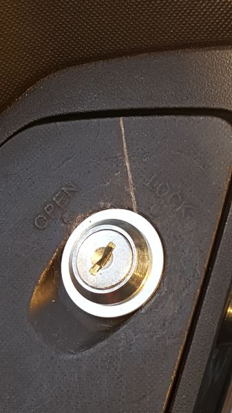

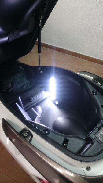

killer_harry73 Publicado 23 de Enero del 2018 Compartir Publicado 23 de Enero del 2018 Pues nada nuevo, lo que seguro que casi todos hemos hecho en nuestras SD, cerradura en la guantera y una tira de led's en el cofre para ver bien al abrirlo por la noche. Enlace al comentario Compartir en otros sitios web More sharing options...

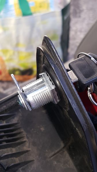

killer_harry73 Publicado 23 de Enero del 2018 Autor Compartir Publicado 23 de Enero del 2018 Hace 11 minutos , Ramonheras dijo: buenas compañero donde as comprado la cerradura para la guantera y como es para poder comprar una igual gracias La he comprado en un chino, saque la original para ver el largo, luego recorte la solapa para dejarla igual a la original, hay varios tutoriales por el foro, se tarda unos 20 minutos en montarla. Enlace al comentario Compartir en otros sitios web More sharing options...
Ramonheras Publicado 23 de Enero del 2018 Compartir Publicado 23 de Enero del 2018 los e buscado y no los encuentro y el que e visto no se abre,la solapa te refieres a la lengueta de la cerradura de taquilla no????y como as cortado ese hierro tan pequeño que hay que hacerle una ese Enlace al comentario Compartir en otros sitios web More sharing options...
killer_harry73 Publicado 23 de Enero del 2018 Autor Compartir Publicado 23 de Enero del 2018 Hace 15 minutos , Ramonheras dijo: los e buscado y no los encuentro y el que e visto no se abre,la solapa te refieres a la lengueta de la cerradura de taquilla no????y como as cortado ese hierro tan pequeño que hay que hacerle una ese Mira en una ferreteria, si no la tienen te la pueden pedir, sera mas cara y de mejor calidad, yo con esta ya tengo suficiente, llevo un par de trapos y al menos no es tan facil llevarselos, la solapa es la lengueta, para cortarla una sierra de marqueteria con sierras de metal y un sargento para sujetarlo a una mesa vieja (asi si corto no hay problema) luego una pasadita de lima para dejarla suave y listo. Enlace al comentario Compartir en otros sitios web More sharing options...
Ramonheras Publicado 23 de Enero del 2018 Compartir Publicado 23 de Enero del 2018 .gracias lo intentare el.sabdo y pondre el resultado. Enlace al comentario Compartir en otros sitios web More sharing options...
killer_harry73 Publicado 23 de Enero del 2018 Autor Compartir Publicado 23 de Enero del 2018 Ahora mismo, Ramonheras dijo: .gracias lo intentare el.sabdo y pondre el resultado. Ok, tomatelo con calma y estudia todo bien y veras que es muy sencillo. Enlace al comentario Compartir en otros sitios web More sharing options...

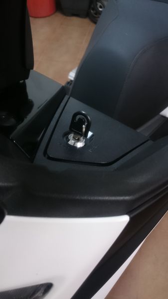

Ramonheras Publicado 26 de Enero del 2018 Compartir Publicado 26 de Enero del 2018 cerradura montada perfectamente.gracias ,a quedado de maravilla,mañana pondre alguna fotillo.un saludo Enlace al comentario Compartir en otros sitios web More sharing options...
jguidus Publicado 7 de Marzo del 2018 Compartir Publicado 7 de Marzo del 2018 Yo tambien le he puesto cerradura a la guantera. En cualquier centro de bricolage te vale unos 3 euros. Debe tener una 20 mm de largo y la lengueta hay que cortarla un poco y hacerle forma de gancho. Te sirve de plantilla la lengueta original. Y aqui el resultado: Enlace al comentario Compartir en otros sitios web More sharing options...
