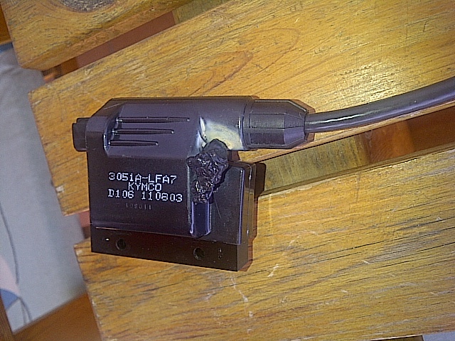

Suprdink Publicado 9 de Marzo del 2012 Autor Compartir Publicado 9 de Marzo del 2012 Buenas tardes, de momento, he solucionado un par de fallos que tenía la moto, debido a la caída que tuvo, se han jodido varias piezas, por lo que las estoy revisando todas para dejarla en funcionamiento. El relé de la bomba lo localicé y tras abrirlo y revisarlo, se destrabó solito y ya está funcionando. Por otro lado, me he encontrado seccionado el cable de la bobina a la bujía y pensé que ahí estaba el por qué del no arranque, pero no, tras cambiarlo, me seguía dando fallo de bobina (código 11) y al quitar la bobina de su alojamiento me he encontrado la sorpresa. Debido a la caída, se golpeó ese lateral de la moto y se llevó un golpe la bobina, produciéndose un corto con el resultado que veis en la foto. Así que en eso estoy, buscar una bobina y probar a ver qué más nos encontramos. Saludos!!. Enlace al comentario Compartir en otros sitios web More sharing options...

Ovalleandro Publicado 4 de Agosto del 2016 Compartir Publicado 4 de Agosto del 2016 Buenas tardes, de momento, he solucionado un par de fallos que tenía la moto, debido a la caída que tuvo, se han jodido varias piezas, por lo que las estoy revisando todas para dejarla en funcionamiento. El relé de la bomba lo localicé y tras abrirlo y revisarlo, se destrabó solito y ya está funcionando.Por otro lado, me he encontrado seccionado el cable de la bobina a la bujía y pensé que ahí estaba el por qué del no arranque, pero no, tras cambiarlo, me seguía dando fallo de bobina (código 11) y al quitar la bobina de su alojamiento me he encontrado la sorpresa. Debido a la caída, se golpeó ese lateral de la moto y se llevó un golpe la bobina, produciéndose un corto con el resultado que veis en la foto. [attachment=9283]Telde-20120309-05149.jpg[/attachment] Así que en eso estoy, buscar una bobina y probar a ver qué más nos encontramos. Saludos!!. Hola SuprDink, que tal, mi moto presenta un fallo al arrancar creo que causado por el mismo relé de la bomba de gasolina, quiera saber si puedes ayudarme a localizar dicho relé para hacerle una limpieza y ver si elimino el problema! No tengo idea de donde esta.... he llegado a la bomba de gasolina, etc.... si dispones de alguna foto o puedes indicarme donde esta seria de gran ayuda! Muchisimas gracias. Enlace al comentario Compartir en otros sitios web More sharing options...
