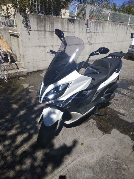

pacomimp Publicado 7 de Septiembre del 2020 Compartir Publicado 7 de Septiembre del 2020 Hace 22 horas, AlbertoE dijo: Me compré una ermax. Estuve encantado mientras tuve el scooter, y ahora a su nuevo dueño, también le gusta. Fue la gris clara. Colocarla fue súper sencillo. La estética de todas las que ví... Era la menos intrusiva en mi opinión. Adjunto la foto. Muchas gracias por tu respuesta, la verdad que no afea para nada la estética y encaja bastante bien a la vista. ¿Conseguiste solucionar los problemas de turbulencias? A partir de 100 km/h se vuelven bastante molestas y entiendo que esta cúpula debe solucionar esto, a parte de proteger mejor de cara al tiempo que viene en breve. También te agradecería el modelo exacto y de donde la has comprado para ver las opciones que hay. Gracias de nuevo compañero Enlace al comentario Compartir en otros sitios web More sharing options...

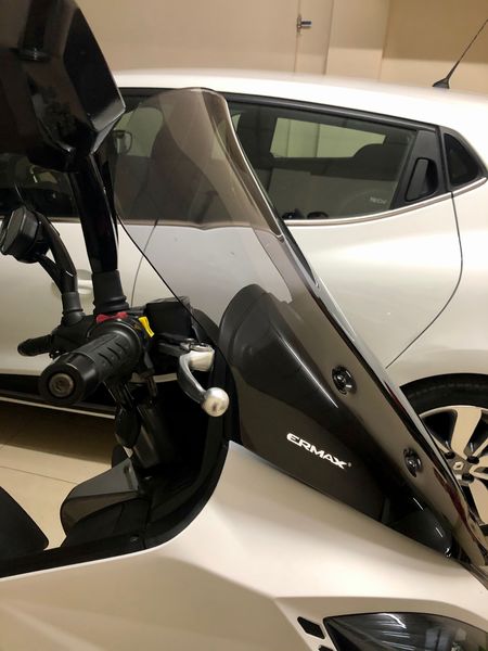

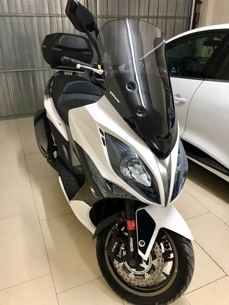

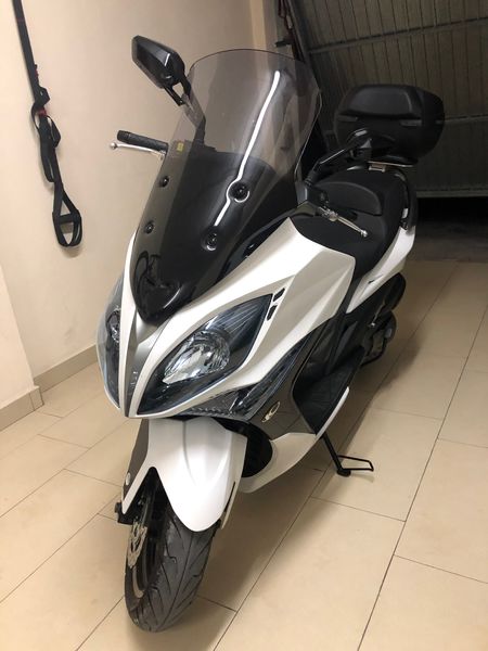

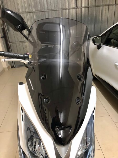

pacomimp Publicado 21 de Septiembre del 2020 Compartir Publicado 21 de Septiembre del 2020 Buenas de nuevo, finalmente he comprado la Ermax color gris claro. Espero recibirla a lo largo de esta semana. Hice la consulta acerca de si rozaban o no los espejos y me dijeron que no tenían constancia de esos problemas... no sé si ya lo habrán solucionado o si directamente no me hicieron mucho caso cuando lo pregunté. Tampoco me quedó muy claro leyendo por el foro si roza siempre o no, así que en vista de la falta de información he decidido comprarla y probar yo mismo a ver que tal va. Saludos. Enlace al comentario Compartir en otros sitios web More sharing options...
pacomimp Publicado 25 de Septiembre del 2020 Compartir Publicado 25 de Septiembre del 2020 En 21/9/2020 en 11:13 , pacomimp dijo: Buenas de nuevo, finalmente he comprado la Ermax color gris claro. Espero recibirla a lo largo de esta semana. Hice la consulta acerca de si rozaban o no los espejos y me dijeron que no tenían constancia de esos problemas... no sé si ya lo habrán solucionado o si directamente no me hicieron mucho caso cuando lo pregunté. Tampoco me quedó muy claro leyendo por el foro si roza siempre o no, así que en vista de la falta de información he decidido comprarla y probar yo mismo a ver que tal va. Saludos. Buenos pues al fin he recibido la cúpula Ermax color "gris claro" (es la referencia que ponía en la web de speedmax directamente desde Francia). La instalación es sencilla, pues son 4 tornillos, algo incómodo de colocar los espaciadores que hay que poner entre la cúpula y los tornillos, con algo de mañana se soluciona. Luego viene el famoso tema, roza en los espejos, cosa que se soluciona cerrando un poco los espejos, y ahí nos encontramos con el segundo tema famoso que es que toca entonces las manetas de freno. La solución a esto la encontré haciendo algo parecido a otro compañero el foro, que es ponerle a los espaciadores, otro espaciador añadido de unos 6-7 mm (los que trae son de 10 mm), en mi caso una tuerca, solo a los tornillos de arriba, y con eso conseguimos levantar algo más la cúpula en la parte de arriba y es justo el espacio necesario para que no toquen las manetas ni los espejos (que los volví a dejar en su posición original). Es un poco casero pero al final el resultado es el que se busca. Una vez instalada en cuanto a conducción y comodidad no hay color, disminuye mucho la sensación de velocidad ya que elimina por completo el aire en hombro y cuello (mido 180) y rebota todo en la parte superior del caso, yendo en una posición normal (no agachado), eliminando así todas las turbulencias y las molestias que ocasionaba el aire. Pongo fotos para que veáis el resultado y para que se aprecie la diferencia entre una y otra. Un saludo. A Elcaloret le gusta esto Enlace al comentario Compartir en otros sitios web More sharing options...

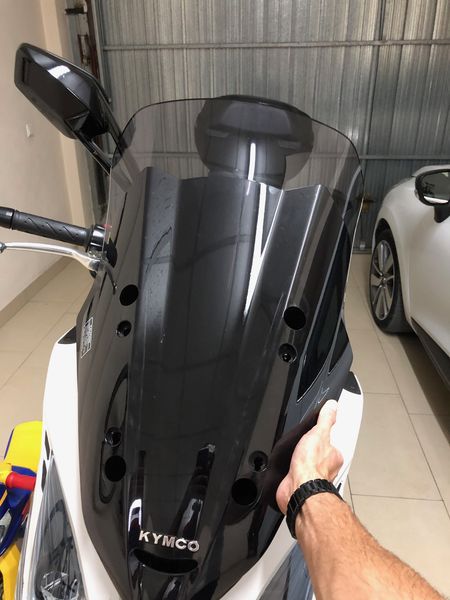

D.o.h.c16v Publicado 24 Febrero Compartir Publicado 24 Febrero (editado) En 23/1/2018 a las 18:52, Skooter dijo: Buenas tardes compañero, Puedo decirte que para instalar la nueva pantalla de Kymco (2017) debes cambiar tambíen los anclajes a los que se sujeta y los embellecedores que monta sobre la cupula, los que monta nuestra moto no son compatibles, tambien debes saber que ofrece la opción de dos posiciones diferentes, pero para regular la altura necesitaras herramientas. Cuando compre mi Xciting me paso lo mismo que a ti, yo mido 1,80 y mi anterior moto era una Super Dink, que me cubria mucho mejor. Mi primer impulso fue comprar la nueva pantalla de Kymco, pero por cuestiones de estética decidi darle una oportunidad a la de origen, a día de hoy me he acostumbrado y tengo claro que no se la voy a cambiar. puedes darte un tiempo y ver que tal te encuentras con la de serie. Un saludo. Muy buenas, tengo una Xciting euro 4 y me he comprado una cúpula con sus embellecedores de la 2013/2016, la ahumada corta de origen vamos. Podrías darme información sobre ese anclaje que necesito? Te dejo una foto del que trae mi 2017 de origen, me gustaría comprar de un siniestro ese soporte pero no tengo ni idea de si las euro 3 llevan esta pieza u otro sistema. He leído en varios post que se pueden intercambiar las cúpulas de las euro 3 y euro 4. Seguro que muchos estamos interesados en tener ambas para intercambiar en verano/invierno Se dice que hacen falta los embellecedores que van por encima de la cúpula, unos son más grandes que otros, la cúpula, obviamente,y el anclaje que va entre la araña y la cúpula, pero no encuentro fotos ni información de esos anclajes diferentes. Esa foto es el anclaje de la cúpula de una Euro 4, lo que me gustaría saber es el sistema de anclaje de la euro 3, Si lleva una pieza así u otro sistema Editado 24 Febrero por D.o.h.c16v A abhang le gusta esto Enlace al comentario Compartir en otros sitios web More sharing options...
D.o.h.c16v Publicado 25 Febrero Compartir Publicado 25 Febrero Y aquí, después de investigar un poco, dejo el soporte de la euro 3, ya se ve distinto a simple vista, y que hay que comprar también para intercambiar las cúpulas entre Euro 3 y Euro IV Enlace al comentario Compartir en otros sitios web More sharing options...
D.o.h.c16v Publicado 2 Marzo Compartir Publicado 2 Marzo Pues ya tengo montada la cúpula de la euro 3 en mi euro 4. No la he probado porque hace un tiempo horrible, pero ya se ve que no protege nada del viento, ahora sí, para el verano queda de lujo,ya que no voy a meterme en autopista ni a usarla para ir a trabajar por la mañana . Enlace al comentario Compartir en otros sitios web More sharing options...
