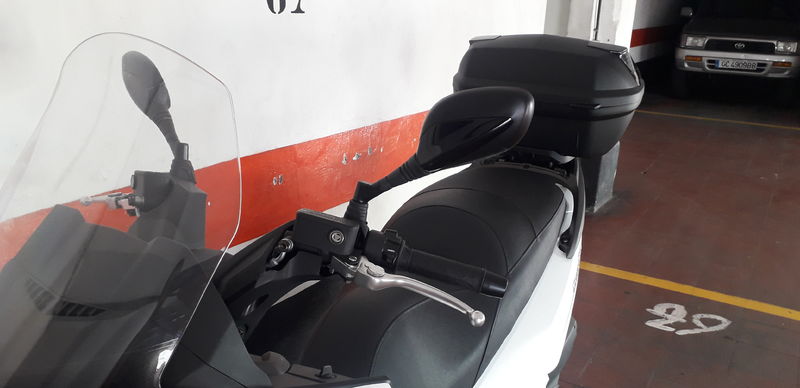

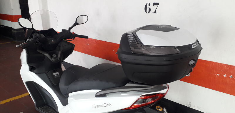

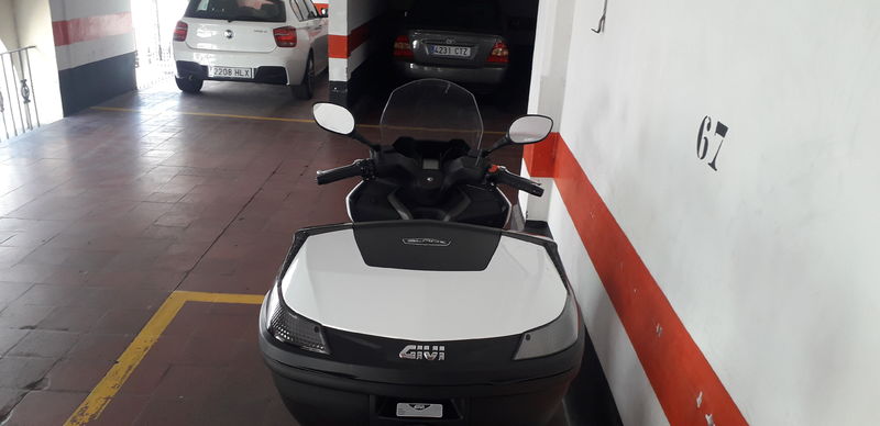

Por si alguien le puede ayudar con el baúl.
Yo lo compre esta semana. Me viene la que viene. ( ya pondré fotos)
Todo Comprado de Givi.
1. Necesitamos la parrilla "Soporte de la moto" Modelo=  SR6108 Precio= 37,58
2. El Baúl= B47NTML Baúl MONOLOCK® 47 Lts (negro) con catadriópticos ahumado. Incluye parrilla y kit de fijación universal Precio= 145,06
3. Opcional= Ya que mi moto es blanca opte por comprarle la tapa de arriba blanca. No venden el baúl de colores :( hay que pagar aparte y luego la otra tapa se podría revender o guardar. Pero nos sobrara 1. "Tapa Modelo, C47b913 Precio= 45,09
Precio total= 227,73 Euros
AVISO! Precios sin I.V.A ya que es en canarias. Tenemos el IGIC que es algo mas barato.
AVISO! Cuidado al buscar el modelo Grand Dink. En Givi se llama XTown 125-300 (16 > 18)
