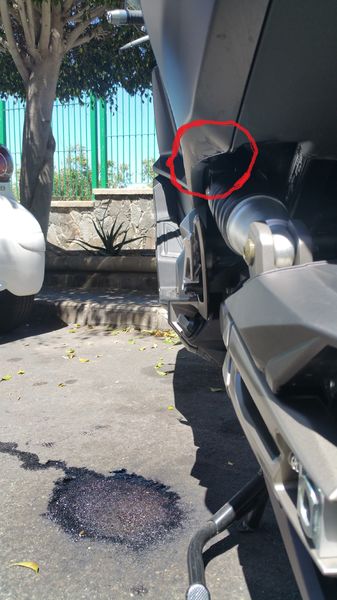

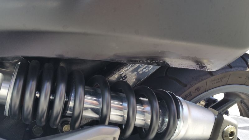

Anxinhopg Publicado 25 de Junio del 2018 Compartir Publicado 25 de Junio del 2018 Bueno, pues esta tarde me ha surgido otro problema q a ver si alguien me puede decir algo. Resulta que después de llenar el depósito (hasta arriba para medir consumo como lo hago otras muchas veces) llego a casa y dejo la moto fuera en la calle sobre el pie izdo. Cuando bajo a las dos horas veo un gran charco de gasolina y la moto goteando por el lateral izdo debajo del asiento. Como hoy es festivo aquí en Las Palmas he tenido que meter la moto en garaje y esperar a mañana a ver que me dicen en taller. He bajado al garaje un par de horas después y no ha vuelto a caer ni una gota, pero no me fio. No tengo ni idea que pudo haber pasado. Por donde se echa la gasolina no hay el más mínimo desborde, además que esta muy separado el punto de goteo de la boca del depósito. ¿Alguien tiene idea de que podría ser? Enlace al comentario Compartir en otros sitios web More sharing options...

Tiritos Publicado 25 de Junio del 2018 Compartir Publicado 25 de Junio del 2018 Hace 41 minutos , Anxinhopg dijo: Bueno, pues esta tarde me ha surgido otro problema q a ver si alguien me puede decir algo. Resulta que después de llenar el depósito (hasta arriba para medir consumo como lo hago otras muchas veces) llego a casa y dejo la moto fuera en la calle sobre el pie izdo. Cuando bajo a las dos horas veo un gran charco de gasolina y la moto goteando por el lateral izdo debajo del asiento. Como hoy es festivo aquí en Las Palmas he tenido que meter la moto en garaje y esperar a mañana a ver que me dicen en taller. He bajado al garaje un par de horas después y no ha vuelto a caer ni una gota, pero no me fio. No tengo ni idea que pudo haber pasado. Por donde se echa la gasolina no hay el más mínimo desborde, además que esta muy separado el punto de goteo de la boca del depósito. ¿Alguien tiene idea de que podría ser? Yo diría que si acababas de llenar hasta la boca y la has dejado inclinada cubriendo el tapón, al dilatarse la gasolina por el calor del motor recién apagado y la solana, te ha cogido presión y ha expulsado todo el sobrante. Y eso explicaría que ya no fuge por ningún sitio. Yo cuando le lleno hasta la boca procuro ponerle el caballete central. Saludos Enlace al comentario Compartir en otros sitios web More sharing options...
Anxinhopg Publicado 25 de Junio del 2018 Compartir Publicado 25 de Junio del 2018 Pues gracias, Tiritos Suena razonable lo que dices. Hoy ha sido un día de mucho calor. Me quedo más tranquilo. La única duda que me queda es por donde lo ha expulsado. De todas formas mañana me pasaré por el conce a que le echen un vistazo para verificarlo. ugena44, lo de los expedientes x de kymco lo corroboro. Saludos Enlace al comentario Compartir en otros sitios web More sharing options...
Tiritos Publicado 25 de Junio del 2018 Compartir Publicado 25 de Junio del 2018 Todos los depósitos tienen un rebosadero por donde sale la gasolina sobrante y por donde respiran, están diseñados para que no se derrame gasolina en balanceos o por agitación, pero tiene que poder salir la presión que genera el calor y tiene que poder entrar aire para que no se produzca un vacío al aspirar gasolina la bomba, si ha coincidido que al estar muy lleno el tanque y estar la moto muy inclinada se ha cubierto el orificio de gasolina, se ha generado presión en el depósito por temperatura y te ha expulsado a la calle todo lo que le estorbaba para salir los gases. Perdona el tocho pero creo que es así. Saludos Enlace al comentario Compartir en otros sitios web More sharing options...
Anxinhopg Publicado 26 de Junio del 2018 Compartir Publicado 26 de Junio del 2018 Tocho para nada, Tiritos. Gracias a ti me quedé ayer tranquilo y hoy cuando cogí la moto y vi que no había caído ni gota me la llevé al curro y no pasaré por el taller hasta final de semana a hacerle la revisión de os 10000. Tendré en cuenta para otras veces lo que explicaste y que no vuelva a pasar, más ahora que parece que empiezan los calores. Gracias y saludos Enlace al comentario Compartir en otros sitios web More sharing options...
