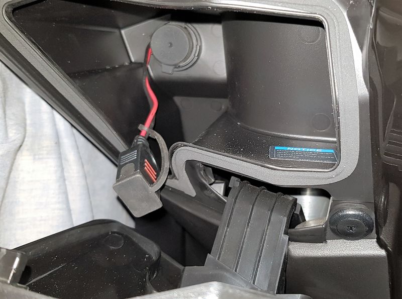

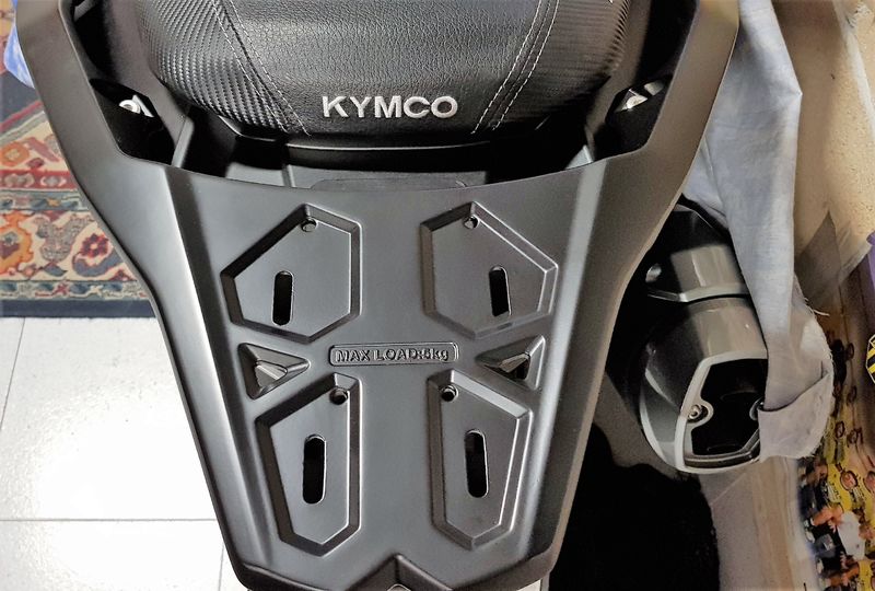

Txingudi Publicado 22 de Mayo del 2018 Compartir Publicado 22 de Mayo del 2018 La mia ahora se encuentra en el taller ... me han dejado una 350 mientras tanto ... La he llevado para que me saquen los cables para el arrancador por una guantera y luego para poner el soporte de baul ... Les he comentado sobre un par de problemillas que tengo ( el clonck del amortiguador y que a veces no abre bien el asiento sobre todo la parte derecha .) Sobre el clonck me han dicho que es cierto que hay algún problema con el guardabarros y que kymco lo sabe , por lo que están esperando alguna solución y que nos llamaran para solucionarlo .. Sobre lo del asiento dicen que es el taco de goma que no hace bien su trabajo a veces de rebotar bien y abrir la cerradura que lleva ... A la tarde la cogeré de nuevo .. Enlace al comentario Compartir en otros sitios web More sharing options...

Txingudi Publicado 23 de Mayo del 2018 Compartir Publicado 23 de Mayo del 2018 Ya tengo las dos cosas hechas ... Enlace al comentario Compartir en otros sitios web More sharing options...
Kymcowaki Publicado 23 de Mayo del 2018 Compartir Publicado 23 de Mayo del 2018 Hace 1 minuto , Txingudi dijo: Ya tengo las dos cosas hechas ... Bieeeennn...??? Enlace al comentario Compartir en otros sitios web More sharing options...
Txingudi Publicado 23 de Mayo del 2018 Compartir Publicado 23 de Mayo del 2018 Ahora a buscar un baúl bonito... Ando detrás de un kappa 37 nt o nn creo que es... Enviado desde mi s8 Enlace al comentario Compartir en otros sitios web More sharing options...
ismaelnu83 Publicado 23 de Mayo del 2018 Compartir Publicado 23 de Mayo del 2018 Bien apañado el brico! Me serua muy util el baul atras, pero me jode tanto la estetica que paso jeje Enlace al comentario Compartir en otros sitios web More sharing options...
Txingudi Publicado 23 de Mayo del 2018 Compartir Publicado 23 de Mayo del 2018 Ests soporte queda muy bien la verdad , no tiene nada que ver con otros que se ven por ahi ....y luego pues dependerá del baúl que le pongas claro ... pero para gustos se hicieron los colores .. Enlace al comentario Compartir en otros sitios web More sharing options...
Kymcowaki Publicado 23 de Mayo del 2018 Compartir Publicado 23 de Mayo del 2018 Hace 3 horas, Txingudi dijo: Ahora a buscar un baúl bonito... Ando detrás de un kappa 37 nt o nn creo que es... Enviado desde mi s8 Son muy guapos los nuevos kappa, me gusta mogollon éste NN... https://www.nilmoto.com/Baul-Kappa-K37NN-Tech-37L-universal-K37NN?gclid=EAIaIQobChMI392S_Iac2wIVj4KyCh10GgPsEAQYASABEgJbvvD_BwE el NT, tambien está guapo, pero mas el NN... https://www.ebay.es/i/272685623621?chn=ps&ul_ref=https%3A%2F%2Frover.ebay.com%2Frover%2F1%2F1185-146825-5486-0%2F2%3Fmpre%3Dhttps%253A%252F%252Fwww.ebay.es%252Fi%252F272685623621%253Fchn%253Dps%26itemid%3D272685623621%26targetid%3D381397294214%26device%3Dm%26adtype%3Dpla%26googleloc%3D20271%26poi%3D%26campaignid%3D979040811%26adgroupid%3D51310045387%26rlsatarget%3Dpla-381397294214%26abcId%3D1129996%26merchantid%3D116366499%26gclid%3DEAIaIQobChMI392S_Iac2wIVj4KyCh10GgPsEAQYAiABEgJ0ZPD_BwE%26srcrot%3D1185-146825-5486-0%26rvr_id%3D1540390677226%26rvr_ts%3D8d6fb4291630abc049e7afcaffe5c4cd Enlace al comentario Compartir en otros sitios web More sharing options...
Txingudi Publicado 23 de Mayo del 2018 Compartir Publicado 23 de Mayo del 2018 Si cualquiera de los dos esta guay.... alguno de esos caerá ... jijijiji Enlace al comentario Compartir en otros sitios web More sharing options...
Kymcowaki Publicado 23 de Mayo del 2018 Compartir Publicado 23 de Mayo del 2018 Hace 1 minuto , Txingudi dijo: Si cualquiera de los dos esta guay.... alguno de esos caerá ... jijijiji Yo llevo ya sabes el givi de 47, te recomiendo el de 47 si viajas en compañia, eso de meter los 2 cascos vale un webo, siempre he odiado los baules pero no quedaba mas remedio y la mujer va como una reina, mucho mas segura y cuando marchamos por ahí, entre la maleta y las alforjas parece mentira lo que entra, llevas media casa jeje... Enlace al comentario Compartir en otros sitios web More sharing options...
