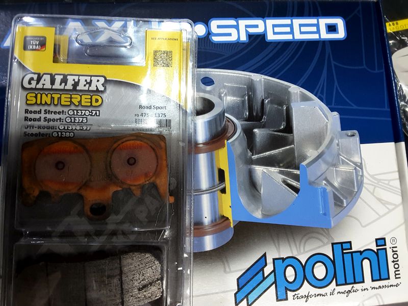

SerchAK Publicado 6 de Mayo del 2018 Compartir Publicado 6 de Mayo del 2018 Los que hemos cambiado las pastillas, sabemos de que hablamos, para muestra un botón.Metí las brembo de origen en la funda de las galfer.Saludos y a disfrutar Desde mi SM-G935F Enlace al comentario Compartir en otros sitios web More sharing options...
CERROPANADERO Publicado 6 de Mayo del 2018 Compartir Publicado 6 de Mayo del 2018 Muchas gracias por tu aclaracion serchAK. Ya metidos en materia. Has notado mucha diferencia de frenada entre las originales y las Galfer que has montado? Las cambiaste por desgaste o porque no acababa de gustarte la frenada? Gracias de nuevo Enlace al comentario Compartir en otros sitios web More sharing options...
SerchAK Publicado 6 de Mayo del 2018 Compartir Publicado 6 de Mayo del 2018 En mi caso, he notado más mordiente inicial, mejor frenada y un mejor tacto a nivel general. Pero ¡Ojo! En mi opinión, las de serie no son malas, pero para mí gusto si un poco "duras" para ser sinterizadas de brembo.Ten en cuenta que en éste caso, la comparación no es justa, porque las brembo de origen son dentro de las sinterizadas, la gama baja (Si se puede decir) o de acceso. Mientras que las galfer que monté, son gama alta, para conducción intensiva muy deportiva y uso en circuito. Aunque para éste fin, circuito hay mejores y específicas para ello.Yo siempre he utilizado Brembo y Ebc, las galfer las estoy probando por recomendación de compañeros de éste foro. Pero si te vas a gamas superiores dentro de brembo, tendrás los mismos resultados que las galfer que he montado.Saludos y a disfrutar Desde mi SM-G935F Enlace al comentario Compartir en otros sitios web More sharing options...

kymkong-ung Publicado 4 de Julio del 2018 Compartir Publicado 4 de Julio del 2018 Hace tiempo que las galfer sinterizadas para el freno trasero están disponibles. Ya las encargué. Pondré impresiones (espero buenas) en breve. Por cierto , las delanteras después de un monton de km noto que siguen ganando mordiente y tacto. Una gozada. Una cosa es el rodaje indicado de fabrfica y otra es el asentamiento al 100% de la pastilla con el disco... Enlace al comentario Compartir en otros sitios web More sharing options...

ismAK550 Publicado 21 de Septiembre del 2018 Compartir Publicado 21 de Septiembre del 2018 Pues al final no solo le e cambiado las pastillas traseras si no que también discos y pastillas delanteras. Los discos los cambiaron en garantía y las pastillas las e mandado cambiar yo. Tanto delanteras como trasera le puse unas GALFER SINTERED Road sport ,ahora hacer unos km para asentarlas sin frenada brusca y haber si como comentais en el foro se nota esa diferencia y estoy seguro que si viendo los probadores que tenemos por el foro jaja. Cierto que las delanteras eran brembo pero las traseras chatarra pura. Saludos. Enlace al comentario Compartir en otros sitios web More sharing options...
