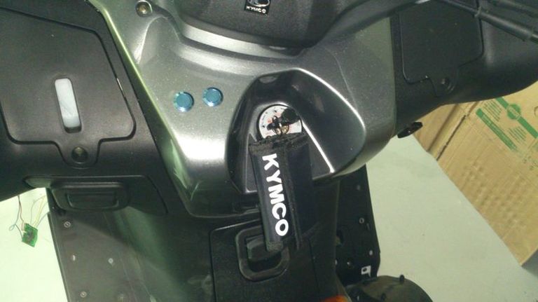

ugena44 Publicado 15 de Enero del 2018 Compartir Publicado 15 de Enero del 2018 por si os sirve de algo, yo tengo puesto dos botones. Enlace al comentario Compartir en otros sitios web More sharing options...

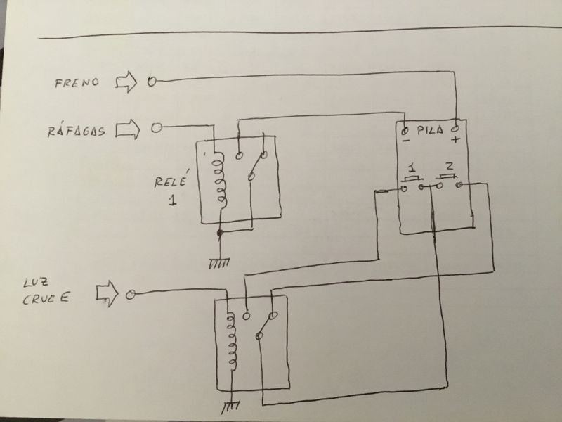

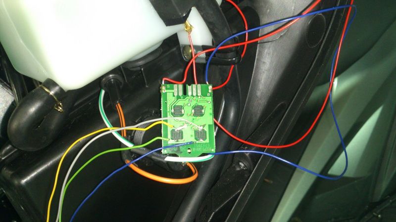

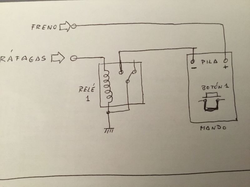

MiguelH Publicado 27 de Enero del 2018 Compartir Publicado 27 de Enero del 2018 Pues yo en mi SD125 le puse en el manillar el mando del garaje y lo acciono al activar el freno y la ráfaga simultáneamente, según la figura de un solo relé. Su funcionamiento es sencillo. Hay que quitar la pila y cortocircuitar el pulsador internamente. El mando se activará al pulsar el freno (damos el positivo al mando) y una vez con el freno pulsado damos a las ráfagas, lo que activará el relé y, con ello la masa del mando. Cuando me cambiaron la puerta a una con semáforo, tenía dos botones diferenciados para entrar o salir. Tuve que añadir otro relé para seleccionar un botón u otro. Ese esquema es el de la imagen con los dos relés. En ese caso no hay que cortocircuitar los botones, ya que será el segundo relé el que se encargue de cerrar un pulsador u otro. La selección de botón la hacemos con La Luz de cruce. Al salir del garaje y con ella apagada tendremos seleccionado el botón de salir. Cuando vayamos a entrar, lo lógico es que ya llevemos La Luz de cruce encendida, por lo que irá activo el pulsador 2, y con ello, al frenar y dar las ráfagas se abrirá la puerta para entrar. Al leerlo puede parecer complicado pero analizando un poco los circuitos vereis que no es tan complicado y se puede montar una mañana. Saludos EDITO: En la SD hay que encender expresamente la luz de cruce y puedo seleccionar tenerla apagada/encendida pero en la AK (estoy esperando que me la entreguen y ya estoy investigando) la luz de cruce se enciende por defecto y no se puede apagar por lo que tendré que ver la forma de seleccionar el botón de salir y entrar al garaje de otra manera. Ya contaré la solución adoptada si la encuentro. Enlace al comentario Compartir en otros sitios web More sharing options...
Nigromante Publicado 27 de Enero del 2018 Compartir Publicado 27 de Enero del 2018 Hace 53 minutos , MiguelH dijo: Pues yo en mi SD125 le puse en el manillar el mando del garaje y lo acciono al activar el freno y la ráfaga simultáneamente, según la figura de un solo relé. Su funcionamiento es sencillo. Hay que quitar la pila y cortocircuitar el pulsador internamente. El mando se activará al pulsar el freno (damos el positivo al mando) y una vez con el freno pulsado damos a las ráfagas, lo que activará el relé y, con ello la masa del mando. Cuando me cambiaron la puerta a una con semáforo, tenía dos botones diferenciados para entrar o salir. Tuve que añadir otro relé para seleccionar un botón u otro. Ese esquema es el de la imagen con los dos relés. En ese caso no hay que cortocircuitar los botones, ya que será el segundo relé el que se encargue de cerrar un pulsador u otro. La selección de botón la hacemos con La Luz de cruce. Al salir del garaje y con ella apagada tendremos seleccionado el botón de salir. Cuando vayamos a entrar, lo lógico es que ya llevemos La Luz de cruce encendida, por lo que irá activo el pulsador 2, y con ello, al frenar y dar las ráfagas se abrirá la puerta para entrar. Al leerlo puede parecer complicado pero analizando un poco los circuitos vereis que no es tan complicado y se puede montar una mañana. Saludos Muy buena idea y muy sencillo de hacer además, me gusta mucho esa instalación y creo que la voy a copiar, gracias. Enlace al comentario Compartir en otros sitios web More sharing options...
AK550alf Publicado 29 de Enero del 2018 Autor Compartir Publicado 29 de Enero del 2018 En 27/1/2018 en 14:10 , MiguelH dijo: Pues yo en mi SD125 le puse en el manillar el mando del garaje y lo acciono al activar el freno y la ráfaga simultáneamente, según la figura de un solo relé. Su funcionamiento es sencillo. Hay que quitar la pila y cortocircuitar el pulsador internamente. El mando se activará al pulsar el freno (damos el positivo al mando) y una vez con el freno pulsado damos a las ráfagas, lo que activará el relé y, con ello la masa del mando. Cuando me cambiaron la puerta a una con semáforo, tenía dos botones diferenciados para entrar o salir. Tuve que añadir otro relé para seleccionar un botón u otro. Ese esquema es el de la imagen con los dos relés. En ese caso no hay que cortocircuitar los botones, ya que será el segundo relé el que se encargue de cerrar un pulsador u otro. La selección de botón la hacemos con La Luz de cruce. Al salir del garaje y con ella apagada tendremos seleccionado el botón de salir. Cuando vayamos a entrar, lo lógico es que ya llevemos La Luz de cruce encendida, por lo que irá activo el pulsador 2, y con ello, al frenar y dar las ráfagas se abrirá la puerta para entrar. Al leerlo puede parecer complicado pero analizando un poco los circuitos vereis que no es tan complicado y se puede montar una mañana. Saludos Muchas gracias Miguel, lo que pasa es que me han dicho que con la AK550 se complica un poco mas el tema y es que las luces al ser de led no van a 12v y hay que ir a buscar donde estan las luces de rafaga a 12v. Alguien sabe si esto es asi? Enlace al comentario Compartir en otros sitios web More sharing options...
