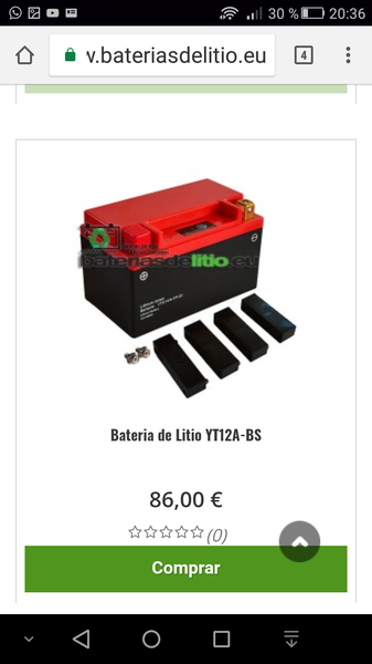

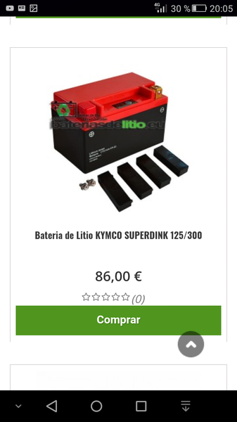

Gracias por la infomacion.Sirven una de estas 2 para la sd 350?
Hace 12 horas, Tiritos dijo:
Si tienes que tener una alarma conectada y está varios días sin arrancar la moto, y en tiempo frío, te recomiendo que pongas una batería superior de ion de litio, la equivalente a la original de plomo YT12-BS cuesta 86€ en "bateriasdelitio.eu" y es equivalente a 12A/h, la original creo que es de 10A/h.
Saludos
Si, la YT12A-BS es la adecuada. Si quieres estar más seguro, en la página del vendedor, verás que arriba a la derecha pone: búsqueda por moto ; le pones la marca y modelo de moto, y te saldrán las baterías compatibles. Esa que te digo es la más adecuada, los suplementos que se ven en la foto son para ganar altura, ya que estas baterías son algo más bajas. Esta es equivalente a más potencia que la original, y además el ión de litio es muy superior al plomo-acido.

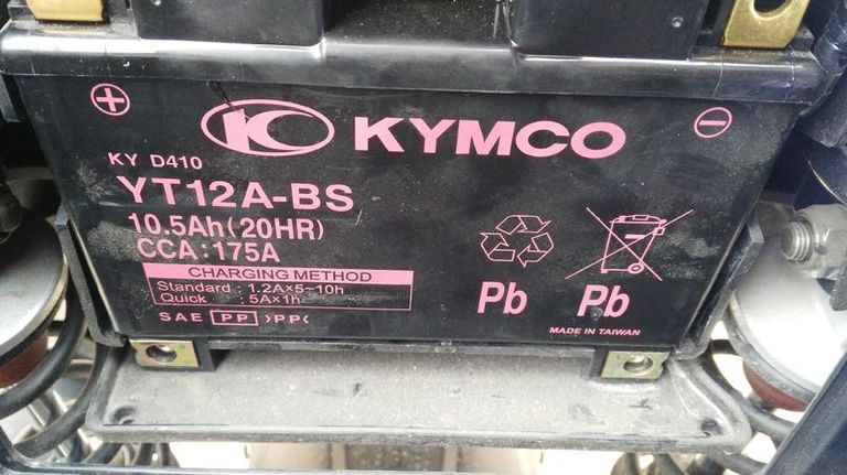

Tiene que ser equivalente a 12A-BS  la que indicas es equivalente a 12B-BS pero de todas maneras aunque sea contradecirse, he leído que SI SE TIENE CONECTADA UNA ALARMA DE CONTINUO SIN LA OPCIÓN  DE STAN - BY  NO ES RECOMENDABLE COLOCAR UNA BATERIA DE LITIO.
Las alarmas tienen que autodesconectarse pasadas unas 48h si no se descarga la batería.
