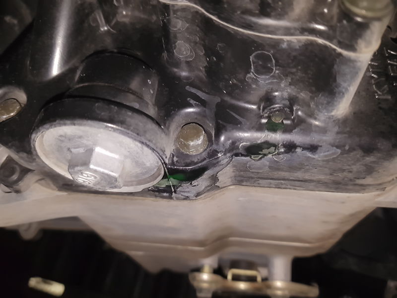

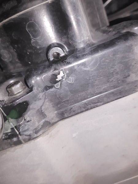

líquido refrigerante bajo el motor.
pepinoloco
Ese es el chivato que avisa de posible rotura del retén mecánico que separa aceite y refrigerante en la bomba del agua si no me equivoco, muchos de este foro lo hemos cambiado, si está en garantía la moto, te lo deben cambiar sin problema, si no, no es complicado hacerlo, en el foro lo tienes bastante bien explicado por los compañeros, eso sí, no la dejes y mira los niveles.Un saludo.
