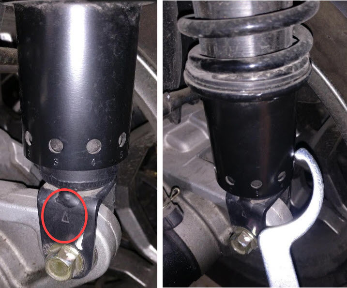

Hola!
Cómo se sabe en qué posición está los amortiguadores?
Porque he intentado saber la posición de los míos y sólo veo los agujeros con los números pero no logro ver en cuál indica que está regulado..
No veo ninguna otra marca, igual me come, pero que no sé cómo mirarlo.. :llorar:
Gracias!

Pues no lo recuerdo aquí sin la moto delante, pero yo (que no tengo ni idea de mecánica) vi fácilmente que los míos estaban en el 3, no sé, creo que había una rayita o algo así que te daba la referencia de en qué número estaba, o no sé si era el agujero que está hacia afuera el que marca en qué posición está... A la tarde lo miro y te contesto.
Hace 21 horas, SDCTen dijo:
La verdad es que lo miré en el parking, no había mucha luz, igual me come esa señal aunque no la vi. :risa:
Gracias!
Pues nada, era eso: debajo de los números (en el amortiguador izquierdo) hay como una flechita, que te indica cuál es el número seleccionado (he bajado al garaje con una linterna).
Los he puesto los dos al número 2, a ver qué tal.
Hola!
Bajé hace un rato y después de limpiar lo vi..
Se puede ajustar con el gancho o con la mano.
Lo he dejado en el 2 también, supongo que al ser más blanda se notarán menos los baches, pero al montar muchas veces otra persona, igual es mejor ponerlo al 4.
Gracias!
En ‎21‎/‎07‎/‎2018 en 21:09 , SDCTen dijo:
Hola!
Gracias!
Eso es, ahí está la marquita. Yo los he puesto al 2, en mi zona hay miles de bandas de goma de esas para ralentizar el tráfico y pasos de peatones elevados, y mi espalda sufre (normalmente me pongo un poco de pie en la moto al pasarlos, pero alguno se me cuela...).
