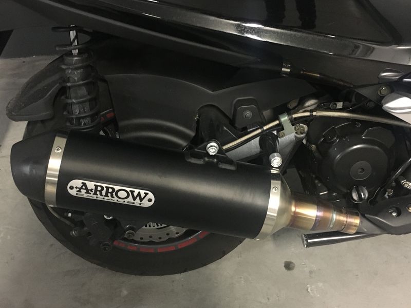

Figurin Publicado 5 de Noviembre del 2019 Compartir Publicado 5 de Noviembre del 2019 esta Montado con catalizador y se que tiene más tirada que con el de serie pero tampoco mucha lo que si se nota es el ruido que hace parece una moto grande jeje y aún llevando el catalizador no lo e probado ni a quitarlo Enlace al comentario Compartir en otros sitios web More sharing options...
Tiritos Publicado 5 de Noviembre del 2019 Compartir Publicado 5 de Noviembre del 2019 2 hours ago, Figurin said: esta Montado con catalizador y se que tiene más tirada que con el de serie pero tampoco mucha lo que si se nota es el ruido que hace parece una moto grande jeje y aún llevando el catalizador no lo e probado ni a quitarlo Llevas puesto el colector de serie ¿verdad? Es por eso que no te coincide el orificio de arriba, está pensado para que vaya más girado el escape hacia arriba. Un saludo Enlace al comentario Compartir en otros sitios web More sharing options...
Figurin Publicado 5 de Noviembre del 2019 Compartir Publicado 5 de Noviembre del 2019 lomq pasa esque no lo tenia. bien montado aver si subo una foto para que lo veas Enlace al comentario Compartir en otros sitios web More sharing options...
Tiritos Publicado 5 de Noviembre del 2019 Compartir Publicado 5 de Noviembre del 2019 17 minutes ago, Figurin said: lomq pasa esque no lo tenia. bien montado aver si subo una foto para que lo veas Ahora sí, hasta le has quitado la abrazadera tan fea que llevaba. Un saludo Enlace al comentario Compartir en otros sitios web More sharing options...
Perico Moto Publicado 5 de Noviembre del 2019 Compartir Publicado 5 de Noviembre del 2019 Hace 4 horas, Figurin dijo: esta Montado con catalizador y se que tiene más tirada que con el de serie pero tampoco mucha lo que si se nota es el ruido que hace parece una moto grande jeje y aún llevando el catalizador no lo e probado ni a quitarlo Ok. Está bien saberlo. Posiblemente acabe montando un Arrow. Si lo pruebas sin catalizador nos dices, pero yo apostaría a que sin modificar nada más te va a funcionar mejor con catalizador. ¿El tuyo es homologado euro4? Hasta hace poco sólo estaba el euro3. Saludos. Enlace al comentario Compartir en otros sitios web More sharing options...
Figurin Publicado 5 de Noviembre del 2019 Compartir Publicado 5 de Noviembre del 2019 Si está homologado y tengo el papel y el tubo tiene su número de serie va de lujo jejeje Enlace al comentario Compartir en otros sitios web More sharing options...

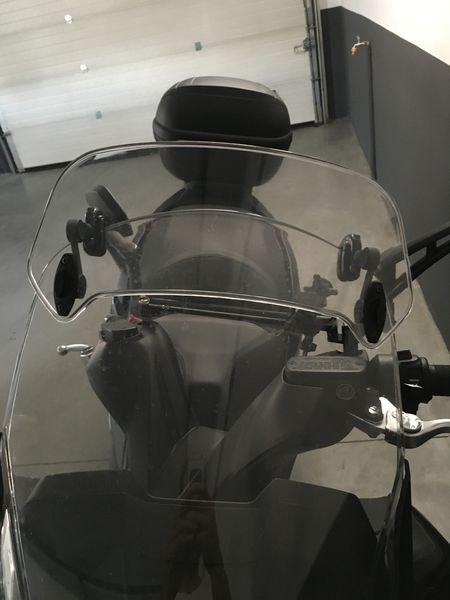

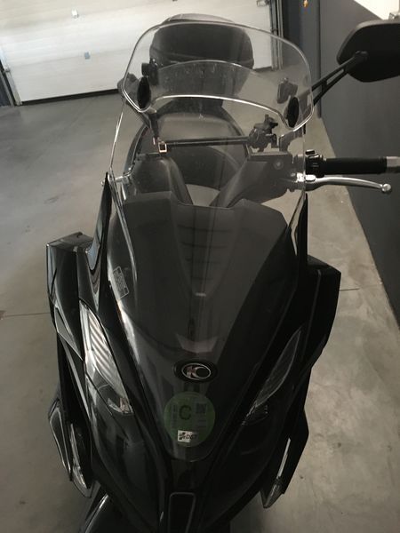

Figurin Publicado 5 de Noviembre del 2019 Compartir Publicado 5 de Noviembre del 2019 Mirar lo q e puesto también la estoy maquillando un poquito el cortavientos este le hace mucho Enlace al comentario Compartir en otros sitios web More sharing options...
Tiritos Publicado 5 de Noviembre del 2019 Compartir Publicado 5 de Noviembre del 2019 6 hours ago, Figurin said: Mirar lo q e puesto también la estoy maquillando un poquito el cortavientos este le hace mucho Me gusta porque veo que va cogido con 2 pinzas, no hay que taladrar. ¿Donde lo compraste? Enlace al comentario Compartir en otros sitios web More sharing options...
Figurin Publicado 5 de Noviembre del 2019 Compartir Publicado 5 de Noviembre del 2019 Si dos pinzas y con unos tornillos van vien sujetos Enlace al comentario Compartir en otros sitios web More sharing options...
