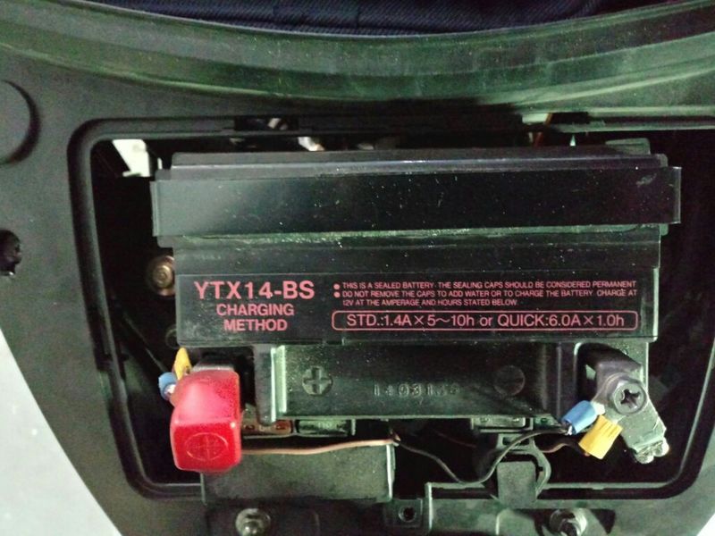

Aqui te pongo la las especificaciones de la batería original. Un saludo
