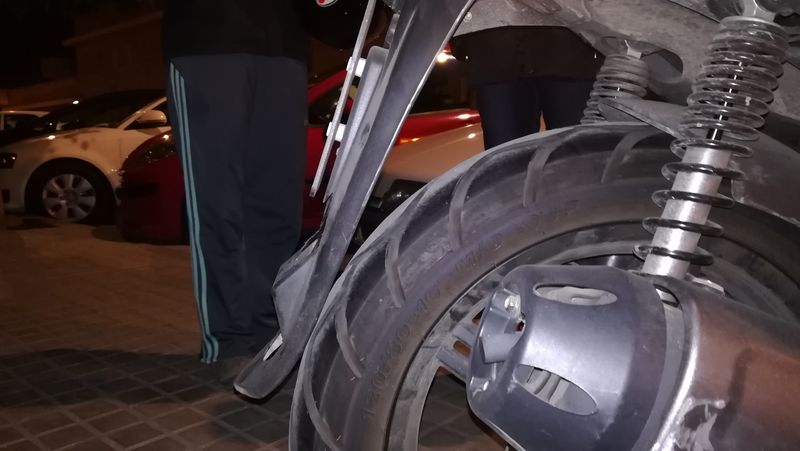

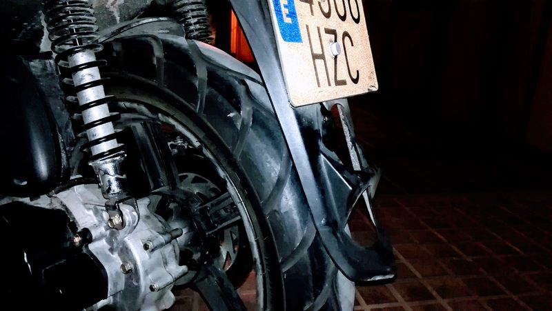

guardabarros quemado

Porque ha pasado no lo se, como no haya rozado algo incluso la goma de la rueda. Pero me imagino que habrias notado algo extraño. Una foto lo mismo ayuda
  • Administradores
Pues si que ha hecho un buen agujero!!!!.
Posiblemente tengas que regular los amortiguadores, pues estaran muy blandos y con el peso de los dos te ha rozado.
Seguramente que estaran en el 1 y necesiten estar en el 3, 4 o incluso 5 para ir dos en la moto.  A ver si alguien que tenga tu modelo te puede decir en que posición la lleva con dos personas.
  • Administradores
Pues no, no lo es
Mira en que posición los tienes, pues con ir en el 3  es mas que suficiente.
Todo esto lo digo pensando que es una moto nueva. Si la has adquirido de segunda mano, lo mismo tiene algun problema de amortiguadores.
Si es nueva y te ha rozado asi en el 3, que te la vean en un servicio oficial, pues no es normal  con ese peso.
Yo opino como Sergio, además, no se si será cosa de la foto pero me parece que está como rascado por debajo como si fuese de hacer un caballito, es que me recuerda mucho a los guardabarros de las Variant que se rascaban así al hacer caballitos y "todo el mundo" los recortoba.
Yo creo que es una suma de las dos, el guardabarros un poco cedido hacia dentro y la precarga al mínimo, seguramente el anterior dueño la bajó porque las Kymco son duras de suspensiones e iba siempre solo, en la primera posición no es para cargar ni 100kg, prueba a subirla al 3, volver a subir los dos y mira si toca antes de cambiar el guardabarros, por suerte los plásticos negros sin pintar son baratos.
Asunto resuelto, resulta que al anterior dueño le debieron dar un golpe que doblo el hierro que sujeta el guardabarros, por lo que el guardabarros no se rompió pero se metió hacia dentro, lo he sacado con un poco de fuerza hacia fuera y ya no roza, se lo perdonare al  que me la vendio porque me cobro 900 € con dos cascos y 10 meses de seguro y la moto es del 2014 con 1800 km, asi que se lo perdono.
Muchas gracias por vuestra ayuda
