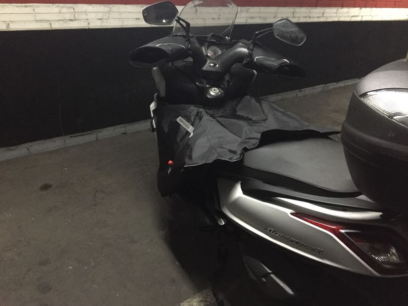

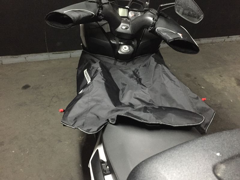

kickser Publicado 7 de Diciembre del 2017 Compartir Publicado 7 de Diciembre del 2017 Buenos días compañeros, me comprado hace un par de días la manta en cuestión para evitar el frío, he seguido las instrucciones de montaje, pero no queda igual de cerrado que el modelo anterior de la super dink.... ¿algún compañero que haya montado ésta manta para el actual modelo de SD? ?os ha quedado bien cerrado el montaje de la moto? un saludo! Enlace al comentario Compartir en otros sitios web More sharing options...

kickser Publicado 8 de Diciembre del 2017 Autor Compartir Publicado 8 de Diciembre del 2017 hola! Pero te queda totalmente adherida la manta a la estructura de la moto? ósea, te queda tal cual ésta imagen? (yo así no la tengo y he seguido las instrucciones) un saludo! Enlace al comentario Compartir en otros sitios web More sharing options...
vph6 Publicado 8 de Diciembre del 2017 Compartir Publicado 8 de Diciembre del 2017 hola! Pero te queda totalmente adherida la manta a la estructura de la moto? ósea, te queda tal cual ésta imagen? (yo así no la tengo y he seguido las instrucciones) un saludo! Tal cual esa imagen no porque esa es el modelo antiguo, pero si queda bien ajustada. Solo la parte de los pies que tiende a abrirse un poco por el peso de del flotador pero ya te digo que no entra aire, solo un poco a altas velocidades Enlace al comentario Compartir en otros sitios web More sharing options...
kickser Publicado 8 de Diciembre del 2017 Autor Compartir Publicado 8 de Diciembre del 2017 exacto, esa es un modelo anterior.... Pero los tornillos los has pasado por el agujero que ya venía en las tiras o bien hiciste de nuevas para que quedara más ajustado? saludos! Enlace al comentario Compartir en otros sitios web More sharing options...
vph6 Publicado 8 de Diciembre del 2017 Compartir Publicado 8 de Diciembre del 2017 Todo va por los orificios originales. Los que van un poco justos son los que llevan el refuerzo de goma que hay que meter el tubillon de plástico que viene con la manta. Luego la parte de los triángulos he metido la tira hacia adentro, atornillando por dentro de la manta, no por fuera y queda ajustado. La verdad es que fue más sencillo de montar que la anterior por el tema de los remaches de plástico Enlace al comentario Compartir en otros sitios web More sharing options...
kickser Publicado 8 de Diciembre del 2017 Autor Compartir Publicado 8 de Diciembre del 2017 buff pues así lo he hecho y no me queda igual... volveré a desmontarla completamente y volverla a montar... Es que hasta las dos tiras que van al "salpicadero", hace que me quede bastante holgada la manta en si, quedando bastante por debajo (6 o 7 dedos) por debajo de la entrada de la llave... saludos, Enlace al comentario Compartir en otros sitios web More sharing options...
vph6 Publicado 8 de Diciembre del 2017 Compartir Publicado 8 de Diciembre del 2017 A ver la manta va muy baja ara dejar acceso a las guanteras. Nunca va a quedar igual que la del modelo anterior que estaba más arriba. Yo lo que hice fue ir montando los 2 lados a la vez de arriba a abajo para que se fuera tensando, creo que es la mejor manera y si puedes entre 2 personas mejor, poco a poco tómate tu tiempo y si ves que necesitas más tensión pues haz nuevos agujeros, pero creo que por donde vienen van bien. El único problema que veo es la zona de los pies que tiende a irse la manta más hacia abajo por su longitud al ser más larga, pero ahí no hay mucho margen de ajuste Suerte Enlace al comentario Compartir en otros sitios web More sharing options...
kickser Publicado 8 de Diciembre del 2017 Autor Compartir Publicado 8 de Diciembre del 2017 muchas gracias compañero, así lo haré pues. Un saludo y gracias de nuevo! Enlace al comentario Compartir en otros sitios web More sharing options...
vph6 Publicado 11 de Diciembre del 2017 Compartir Publicado 11 de Diciembre del 2017 muchas gracias compañero, así lo haré pues. Un saludo y gracias de nuevo!Qué tal te fue de nuevo con el montaje de la manta? Enlace al comentario Compartir en otros sitios web More sharing options...

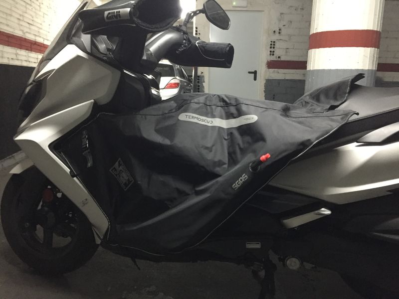

kickser Publicado 13 de Diciembre del 2017 Autor Compartir Publicado 13 de Diciembre del 2017 Hola compañero, gracias por tu interés. Pues justo ayer por la tarde, desmonté totalmente la manta y la volví a montar, y error mío, había omitido el agujero interno que se ha de pasar el tornillo junto el cilindro... la otra vez en ese agujero puse una de las tiras, de ahí que me quedara tan baja. Y si, es un show echar gasolina.... yo no se tú, pero me tengo que poner casi agachado para poner la gasolina, con una aguanto la manta y con la otra la manguera... en fin... Lo único que veo que me queda algo abierta de los laterales, no sé si ya es lo normal o no he acabado de ajustarla bien... paso foto para que me des tu valoración y de paso si algún otro forero piensa en comprársela, ya ve cómo queda dicha manta para el nuevo modelo. Enlace al comentario Compartir en otros sitios web More sharing options...
vph6 Publicado 13 de Diciembre del 2017 Compartir Publicado 13 de Diciembre del 2017 Me alegro ahora parece que está todo en su sitio. Lo que me llama la atención es que la mía no tiene los tapones rojos ni el logo termoscoud en los lados. Se ve mejor la tuya que la mia. Lo de la gasolina si es un show, ayer me tocó echar y hasta que metes la manguera tela, luego vuelve a poner la tapa... En fin todo sea por ir caliente. Enlace al comentario Compartir en otros sitios web More sharing options...
