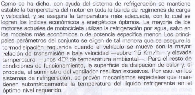

Por lo tanto, la moto debería calentarse lo antes posible y una vez alcanzada la temperatura de trabajo (2 rayitas) esta se debería mantener estable y no andar oscilando arriba y abajo
Extracto de la 32 edición del Arias-Paz de Motocicletas
