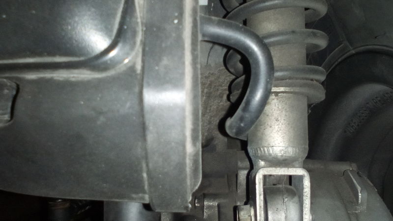

¿Cual es la utilidad de este manguito?
leblanko
Compañero si sale de la reductora y acaba en el filtro de aire, no es mas ni menos que el tubo de drenaje del aceite del grupo reductor.Esta para cuando nos pasamos de aceite lo expulsa por ese tubo y va a parar a la caja del filtro de aire enguarrando un poco :Elmaestro:
