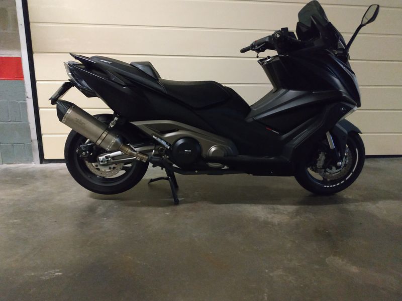

Jandro1980 Publicado 14 de Marzo del 2019 Compartir Publicado 14 de Marzo del 2019 Yo la semana pasada puse el akra cambiando un mivv speed edge de línea completa (lo cual ha sido un fiasco, no se lo recomiendo a nadie). Es lo mejor que podía haber hecho. Al principio me parecía muy grande pero una vez visto al natural queda muy bien. El dbkiller en principio no se puede manipular... así que ruido no hace mucho. Pero el sonido es constante, el mismo, no como el mivv que sonaba muy a chapa, sobretodo al arrancar. Y los colectores del mivv lo peor, rozando en el suelo cuando tumbas a derechas... perdiendo ángulo de inclinación, vamos, una mi*rda como un piano. Es mi opinión, que no se ofenda nadie. Saludos y a disfrutar Enlace al comentario Compartir en otros sitios web More sharing options...
Danson Publicado 14 de Marzo del 2019 Compartir Publicado 14 de Marzo del 2019 Gracias por tu opinión. Finalmente le meteré el akrapovic, aunque mañana me ponen el variador y estoy con unas ganas que no voy ni a dormir?. Estaba entre el akra y el arrow urban, pero la diferencia no llega a 300€ y la verdad es que el akrapovic es muy bonito y suena lo suficiente para no molestar. Cuando lo tenga instslado meteré unas fotos Enlace al comentario Compartir en otros sitios web More sharing options...

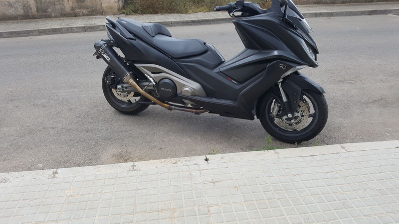

navarroo90 Publicado 16 de Marzo del 2019 Compartir Publicado 16 de Marzo del 2019 En 24/8/2018 en 19:23 , capizzi dijo: Qué os parece el sonido?? VID_20180824_181332(0).mp4 me parece Brutal!!!! donde lo has cogido? imagino que habrá que hacerle la boca mas pequeña al colector o has cambiado colectores también? Enlace al comentario Compartir en otros sitios web More sharing options...
capizzi Publicado 16 de Marzo del 2019 Compartir Publicado 16 de Marzo del 2019 Eso es, hace falta adaptador de 37mm a 51mm con codo. Pero ya os digo, para circuito y poco más. Un día salí con él y casi me "detienen". Ahora le he puesto este, mucho mejor. Enlace al comentario Compartir en otros sitios web More sharing options...

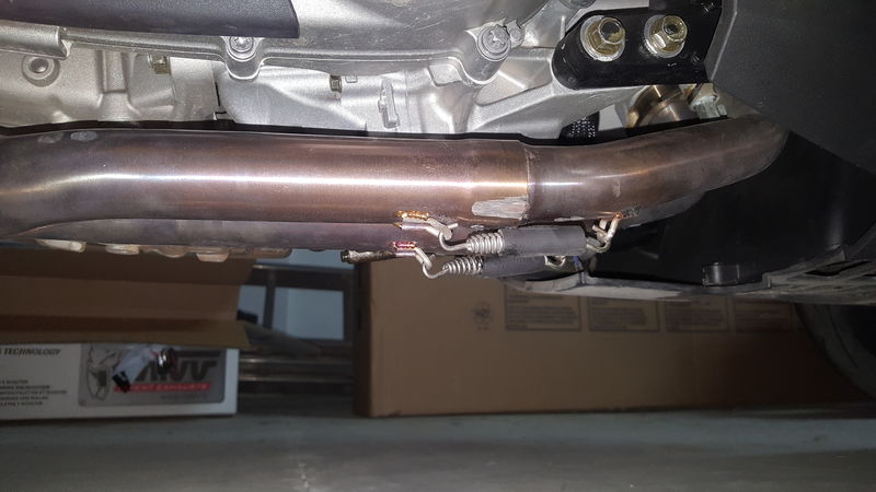

Jandro1980 Publicado 17 de Marzo del 2019 Compartir Publicado 17 de Marzo del 2019 Hace 16 horas, wolfinside81 dijo: En 14/3/2019 en 19:35 , Jandro1980 dijo: Yo la semana pasada puse el akra cambiando un mivv speed edge de línea completa (lo cual ha sido un fiasco, no se lo recomiendo a nadie). Es lo mejor que podía haber hecho. Al principio me parecía muy grande pero una vez visto al natural queda muy bien. El dbkiller en principio no se puede manipular... así que ruido no hace mucho. Pero el sonido es constante, el mismo, no como el mivv que sonaba muy a chapa, sobretodo al arrancar. Y los colectores del mivv lo peor, rozando en el suelo cuando tumbas a derechas... perdiendo ángulo de inclinación, vamos, una mi*rda como un piano. Es mi opinión, que no se ofenda nadie. Saludos y a disfrutar Rozan los colectores cuando tumbas a derechas?? Pues sí rozan, y tampoco hay que tumbar demasiado. Ya estuve en conversaciones con mivv y su distribuidor español que me hizo mandarle fotos como estas sobre su montaje, por si estaba mal montado que no era el caso. Entonces se remitieron a decir que estaba bien montado y que eso era así. Los colectores mivv van como 2 dedos más separados de la moto que los originales, que prácticamente van pegados... allí el problema, aparte que tienen más diámetro. Vamos que montas un escape racing con sus colectores y demás y resulta que pierdes ángulo de inclinación... eres menos racing con sus escapes. La solución, escape akrapovic con los colectores de serie y cero problemas. Saludos y a disfrutar! Enlace al comentario Compartir en otros sitios web More sharing options...
wolfinside81 Publicado 17 de Marzo del 2019 Compartir Publicado 17 de Marzo del 2019 Pues sí rozan, y tampoco hay que tumbar demasiado. Ya estuve en conversaciones con mivv y su distribuidor español que me hizo mandarle fotos como estas sobre su montaje, por si estaba mal montado que no era el caso. Entonces se remitieron a decir que estaba bien montado y que eso era así. Los colectores mivv van como 2 dedos más separados de la moto que los originales, que prácticamente van pegados... allí el problema, aparte que tienen más diámetro. Vamos que montas un escape racing con sus colectores y demás y resulta que pierdes ángulo de inclinación... eres menos racing con sus escapes. La solución, escape akrapovic con los colectores de serie y cero problemas. Saludos y a disfrutar!jod*r, pues me lo he pillado hace 12 días y no me ha llegado todavía.....a ver qué pasa Enlace al comentario Compartir en otros sitios web More sharing options...
Jandro1980 Publicado 17 de Marzo del 2019 Compartir Publicado 17 de Marzo del 2019 Hace 20 minutos , wolfinside81 dijo: Hace 22 minutos , Jandro1980 dijo: Pues sí rozan, y tampoco hay que tumbar demasiado. Ya estuve en conversaciones con mivv y su distribuidor español que me hizo mandarle fotos como estas sobre su montaje, por si estaba mal montado que no era el caso. Entonces se remitieron a decir que estaba bien montado y que eso era así. Los colectores mivv van como 2 dedos más separados de la moto que los originales, que prácticamente van pegados... allí el problema, aparte que tienen más diámetro. Vamos que montas un escape racing con sus colectores y demás y resulta que pierdes ángulo de inclinación... eres menos racing con sus escapes. La solución, escape akrapovic con los colectores de serie y cero problemas. Saludos y a disfrutar! jod*r, pues me lo he pillado hace 12 días y no me ha llegado todavía.....a ver qué pasa Pues lo mejor que te puede pasar es que hayan cambiado el diseño de los colectores. El mío fue de los primeros que debieron fabricar. Desde que lo encargué a través de tienda física y que lo recibí pasaron como 2 meses con intercambio de mails entre la tienda y el distribuidor por la espera... el tema que lo habían puesto a la venta pero no estaba fabricado aún. Ánimos y suerte! Enlace al comentario Compartir en otros sitios web More sharing options...
Danson Publicado 20 de Marzo del 2019 Compartir Publicado 20 de Marzo del 2019 Al final no lo he podido resistir y he comprado el Akrapovic, se lo vi puesto a uno en barcelona y fue amor a primera vista. Semana completa variador malossi puesto y escape comprado Cuando lo tenga instalado pongo unas fotos. Gracias por los comentarios. Un saludo Enlace al comentario Compartir en otros sitios web More sharing options...
alexenbar Publicado 20 de Marzo del 2019 Compartir Publicado 20 de Marzo del 2019 Hace 3 horas, Danson dijo: Al final no lo he podido resistir y he comprado el Akrapovic, se lo vi puesto a uno en barcelona y fue amor a primera vista. Semana completa variador malossi puesto y escape comprado Cuando lo tenga instalado pongo unas fotos. Gracias por los comentarios. Un saludo Que tal el variador? Se nota? Enlace al comentario Compartir en otros sitios web More sharing options...
Danson Publicado 20 de Marzo del 2019 Compartir Publicado 20 de Marzo del 2019 Hace 51 minutos , alexenbar dijo: Que tal el variador? Se nota? Encantado con el variador, no tiene nada que ver con el de serie. El comportamiento es muy diferente. La noto más fina y si le apretas no tiene nada que ver con el otro, una bestia. El mecánico me recomendo poner mitad de 12g y mitad 13gr y me fie de él. En el hilo malossi tienes más información. También te digo que no voy a tope con la ak, mas bién tranquilo pero de tanto en tanto pues me gusta darle, lógicamente. La moto tiene 3000km, cuando le haga la revisión de los 10000km le pondré los muelles de embrague que comentan que hace que vaya mas fina y tenga una mejor respuesta. A parte, no se si notará, pero también le puse el filtro de aire malossi. Estoy encantado con la moto, aunque tenga alguna cosa, la cual yo de momento no le doy inoperancia Enlace al comentario Compartir en otros sitios web More sharing options...
