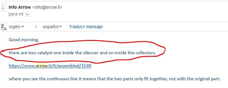

Encistella Publicado 7 de Marzo del 2018 Compartir Publicado 7 de Marzo del 2018 Buenas algunes sabria decirme donde va el catalitzador de la ak550??? Escape o colectores...? Muchas gracias Enviado desde mi Redmi 3S mediante Tapatalk Enlace al comentario Compartir en otros sitios web More sharing options...
Encistella Publicado 8 de Marzo del 2018 Compartir Publicado 8 de Marzo del 2018 En los dos.Lo sé pq pregunte a arrow al ver tantas opciones de lineas disponibles y no equivocarme. Si quieres quitar el catalitzador no te queda mas remedio que linea completa. Gracias, vaya putad* creia que lo llevaba solo en el colector!!! Enviado desde mi Redmi 3S mediante Tapatalk Enlace al comentario Compartir en otros sitios web More sharing options...

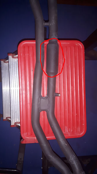

capizzi Publicado 22 de Junio del 2018 Compartir Publicado 22 de Junio del 2018 En 8/3/2018 en 14:03 , Encistella dijo: Gracias, vaya putad* creia que lo llevaba solo en el colector!!! Enviado desde mi Redmi 3S mediante Tapatalk Dudo que lo lleve en el colector, no tiene ninguna zona ancha como para llevarlo, tampoco lo podría asegurar. Además todos los fabricantes que homologan lo ponen entre en colector de serie y el silenciador. Mis ojos sólo lo han visto en el silenciador. Enlace al comentario Compartir en otros sitios web More sharing options...
kymkong-ung Publicado 23 de Junio del 2018 Compartir Publicado 23 de Junio del 2018 Hace 17 horas, capizzi dijo: Dudo que lo lleve en el colector, no tiene ninguna zona ancha como para llevarlo, tampoco lo podría asegurar. Además todos los fabricantes que homologan lo ponen entre en colector de serie y el silenciador. Mis ojos sólo lo han visto en el silenciador. Yo tb dudaba y por eso se lo pregunte a Arrow al ver que vendian muchas opciones diferentes para la Ak y yo quería quitar el catalizador . Esto me contestaron: Enlace al comentario Compartir en otros sitios web More sharing options...
capizzi Publicado 23 de Junio del 2018 Compartir Publicado 23 de Junio del 2018 Curioso, sólo cataliza el gas de un cilindro ?. Bueno, al lío, yo le quiero cambiar el silencioso sin perder ni bajos ni altos ni leches, y sin tocar nada de motor por supuesto. He pensado en el Leo Factory S catalizado para precisamente no salir perdiendo. Espero acertar con la elección. Saludos Enlace al comentario Compartir en otros sitios web More sharing options...

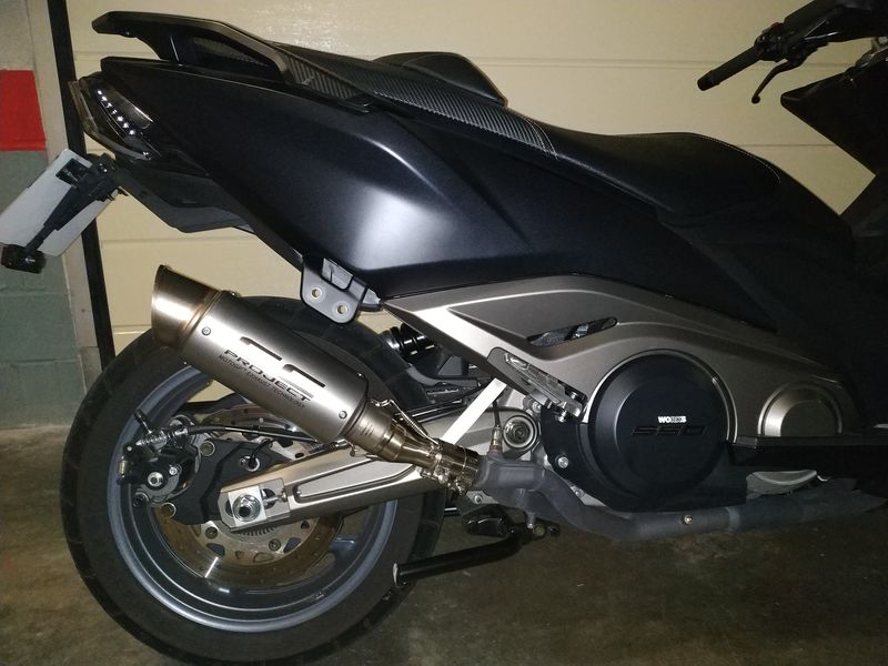

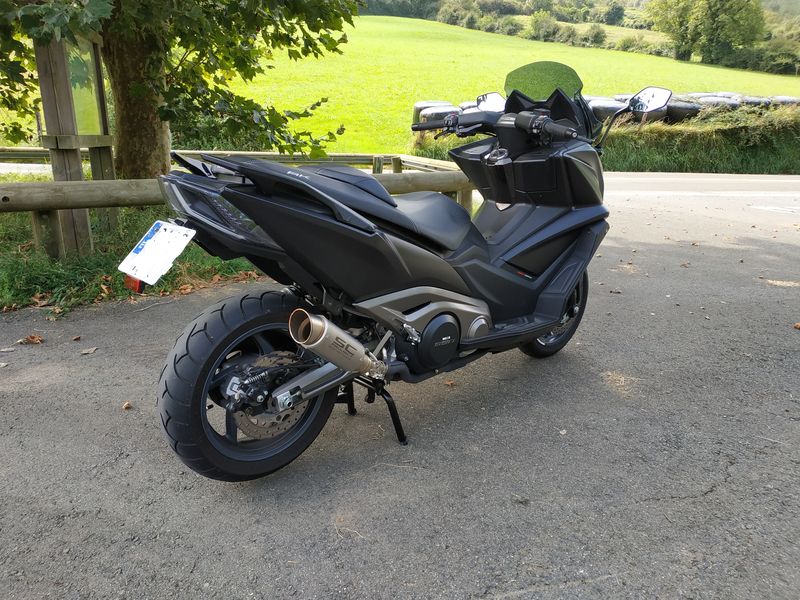

capizzi Publicado 24 de Agosto del 2018 Compartir Publicado 24 de Agosto del 2018 Qué os parece el sonido?? VID_20180824_181332(0).mp4 Enlace al comentario Compartir en otros sitios web More sharing options...
dexter00 Publicado 28 de Agosto del 2018 Compartir Publicado 28 de Agosto del 2018 En 24/08/2018 en 19:23 , capizzi dijo: Qué os parece el sonido?? VID_20180824_181332(0).mp4 Me gusta!!. Que buena pinta y sonido tiene Si puedes, mas fotos y videos Enlace al comentario Compartir en otros sitios web More sharing options...
Txingudi Publicado 28 de Agosto del 2018 Compartir Publicado 28 de Agosto del 2018 y ese es homologado para la itv ? Enlace al comentario Compartir en otros sitios web More sharing options...
capizzi Publicado 28 de Agosto del 2018 Compartir Publicado 28 de Agosto del 2018 Estoy haciendo pruebas de anclaje, cuando lo termine colgaré. La ITV? No no, es solo para circuito. ? Enlace al comentario Compartir en otros sitios web More sharing options...
Txingudi Publicado 28 de Agosto del 2018 Compartir Publicado 28 de Agosto del 2018 Ah vale ok .... entonces no va conmigo .... jijijiji Enlace al comentario Compartir en otros sitios web More sharing options...

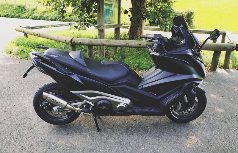

capizzi Publicado 30 de Agosto del 2018 Compartir Publicado 30 de Agosto del 2018 He modificado el anclaje con una pletina atada al chasis. Aún así tendré q hacerme con un DB killer pq suena demasiado. Enlace al comentario Compartir en otros sitios web More sharing options...
SerchAK Publicado 31 de Agosto del 2018 Compartir Publicado 31 de Agosto del 2018 He modificado el anclaje con una pletina atada al chasis. Aún así tendré q hacerme con un DB killer pq suena demasiado. ¡Muy chulo el invento! ¡Ese SC tiene que bramar que da gusto! Pero... El codo debería de hacer que subiese y llegase hasta su anclaje original... Pero cómo toque racing, ha quedado de competi pura...El dbkiller se lo has de colocar si o si, al menos fuera de circuito [emoji48][emoji1]Pero repito de nuevo ¡Te ha quedado muy chulo el invento! [emoji1319][emoji1319][emoji1319][emoji1319][emoji1319][emoji1319][emoji1303][emoji16]Va y a disfrutar Enviado desde mi SM-G965F mediante Tapatalk He modificado el anclaje con una pletina atada al chasis. Aún así tendré q hacerme con un DB killer pq suena demasiado. ¡Muy chulo el invento! ¡Ese SC tiene que bramar que da gusto! Pero... El codo debería de hacer que subiese y llegase hasta su anclaje original... Pero cómo toque racing, ha quedado de competi pura...El dbkiller se lo has de colocar si o si, al menos fuera de circuito [emoji48][emoji1]Pero repito de nuevo ¡Te ha quedado muy chulo el invento! [emoji1319][emoji1319][emoji1319][emoji1319][emoji1319][emoji1319][emoji1303][emoji16]Va y a disfrutar Enviado desde mi SM-G965F mediante Tapatalk Enlace al comentario Compartir en otros sitios web More sharing options...
capizzi Publicado 31 de Agosto del 2018 Compartir Publicado 31 de Agosto del 2018 El anclaje original lo quitaré, menos peso ?. Le hace falta un pelín más de ángulo si, pero no por el anclaje, por estética. Difícil conseguir dbkiller para diámetro 70mm y con codo. Al ralentí 85 DB...? Enlace al comentario Compartir en otros sitios web More sharing options...
