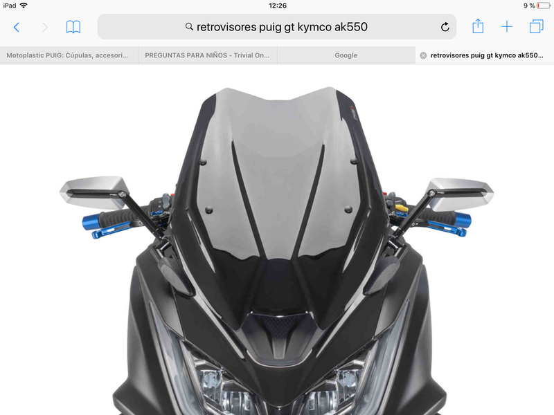

Hoy he instalado los puig  gt. Son completamentede aluminio y regulables. El espejo es antireflejos.
En general se aprecia una calidad excelente , valen lo que cuestan .
Visibiilidad 10 (0 vibraciones , adios al angulo muerto, no se ven los hombros en el espejo ,  calidad del espejo mucho mejor , al movete entre coches mueves el manillar y ves a los lados o al aparcar tb )
Solidez 10 (aluminio del bueno con todas las regulaciones incluso altura. las partes moviles son solidisimas)
Estetica 10  ( muy bonitos y parte forntal imitacion carbono ,  mi ak necesitaba unos espejos  así)
Practicidad 10
Como curiosidad comentar que los espejos originales + herrajes pesan bastante con lo que reducimos un poco el peso.
Pasar ahora entre coches es una maravilla pues terminan exactamente donde termina el manillar. Ya no tienes que estsr pendiente de las dos farolas de alante :clap:

¡Le quedan muy guapos compi!
Y al parecer son todo ventajas...
¡Lástima que de momento no me disgusten los originales!
Saludos y a disfrutar
