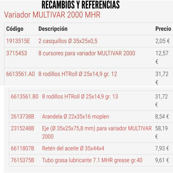

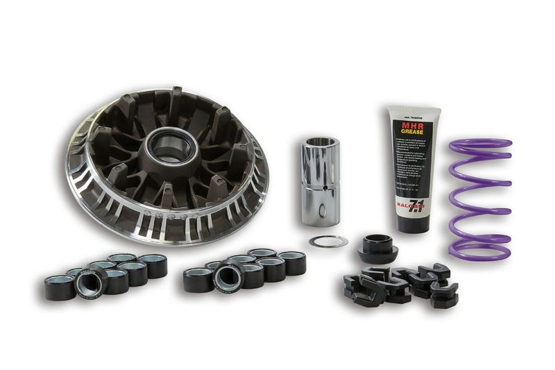

CUCUIBIZA Publicado 22 de Noviembre del 2017 Compartir Publicado 22 de Noviembre del 2017 VARIADOR MALOSSI AK 550. Ya disponible. En la Web oficial malossi su precio es de 216 euros. Hay que recordar que en otros sitios siempre están mas baratos. INFORMACIÓN... Para renovar el sistema de transmisiòn y para disfrutar las excepcionales caracteristicas tècnicas y puesta a punto del variador...Ha nacido así el Multivar MHR. Este nuevo variador es la evoluciòn de las anteriores generaciones, nacido de la experiencia en el tiempo adquirida sobre los circuitos de competiciòn y de la tecnologia Cad Cam hoy disponible, y permite obtener los resultados y prestaciones al màximo nivel. Como es evidente, de la curva de cambio el trabajo de los tècnicos se ha concentrado en ampliar posteriormente la norma de funcionamento del variador, en particular en modo de marcha corta, obteniendo así todavia màs aceleraciòn y repris y mejorando la linea de cambio aùn manteniendo casi inalterable el règimen del motor en toda su fase de cambio del variador. Nos hemos superado mas todavia... Hemos disminuido posteriormente la tolerancia entre el tambor y el casquillo y minimizado la rugosidad para obtener un Variador de verdad Insuperable. CARACTERÍSTICAS TÉCNICAS. - Alcance de cambio posteriormente ampliado (en particular modo en marcha corta) - Alineaciòn de cambio mejorado en toda su fase - Tratamiento anodizado de larga duraciòn en color negro - Rampa de desplazamiento de rodillos modificada para permitir una mayor alineaciòn de funcionamiento con el objeto de mantener el règimen de potencia maxima - Casquillo de deslazamiento en acero cementado rectificado - Buje en acero cementado cromado rectificado - Nuevos rodillos monoliticos en material aùn màs competitivo - Suministrado con dos series de rodillos y dos cuñas que permite variar el regimen de la curva de cambio de vuestro Scooter, regulandola a la perfeciòn velocidad y repris. A TENER EN CUENTA. El kit malossi para la AK viene con dos juegos de rodillos. Si quieres mas aceleración le pones los de menos peso, las Rpm seran mas altas. Si queremos que no vaya tan alta de Rpm y que la velocidad punta vaya mejor ponemos los de mas pesó. Las medidas de los rodillos malossi para la AK son de 25x14'9 . El variador lleva 8 rodillos. Viene un juego de rodillos de 12 gramos y otro de 13 gramos. Este variador lleva grasa, es importante aplicarla correctamente si no queremos tener problemas, gripar el bulon por ejemplo. También es importante su mantenimiento. Buenas noches a todos. Enlace al comentario Compartir en otros sitios web More sharing options...
SerchAK Publicado 22 de Noviembre del 2017 Compartir Publicado 22 de Noviembre del 2017 VARIADOR MALOSSI AK 550. Ya disponible. En la Web oficial malossi su precio es de 216 euros. Hay que recordar que en otros sitios siempre están mas baratos. INFORMACIÓN... Para renovar el sistema de transmisiòn y para disfrutar las excepcionales caracteristicas tècnicas y puesta a punto del variador...Ha nacido así el Multivar MHR. Este nuevo variador es la evoluciòn de las anteriores generaciones, nacido de la experiencia en el tiempo adquirida sobre los circuitos de competiciòn y de la tecnologia Cad Cam hoy disponible, y permite obtener los resultados y prestaciones al màximo nivel. Como es evidente, de la curva de cambio el trabajo de los tècnicos se ha concentrado en ampliar posteriormente la norma de funcionamento del variador, en particular en modo de marcha corta, obteniendo así todavia màs aceleraciòn y repris y mejorando la linea de cambio aùn manteniendo casi inalterable el règimen del motor en toda su fase de cambio del variador. Nos hemos superado mas todavia... Hemos disminuido posteriormente la tolerancia entre el tambor y el casquillo y minimizado la rugosidad para obtener un Variador de verdad Insuperable. CARACTERÍSTICAS TÉCNICAS. - Alcance de cambio posteriormente ampliado (en particular modo en marcha corta) - Alineaciòn de cambio mejorado en toda su fase - Tratamiento anodizado de larga duraciòn en color negro - Rampa de desplazamiento de rodillos modificada para permitir una mayor alineaciòn de funcionamiento con el objeto de mantener el règimen de potencia maxima - Casquillo de deslazamiento en acero cementado rectificado - Buje en acero cementado cromado rectificado - Nuevos rodillos monoliticos en material aùn màs competitivo - Suministrado con dos series de rodillos y dos cuñas que permite variar el regimen de la curva de cambio de vuestro Scooter, regulandola a la perfeciòn velocidad y repris. A TENER EN CUENTA. El kit malossi para la AK viene con dos juegos de rodillos. Si quieres mas aceleración le pones los de menos peso, las Rpm seran mas altas. Si queremos que no vaya tan alta de Rpm y que la velocidad punta vaya mejor ponemos los de mas pesó. Las medidas de los rodillos malossi para la AK son de 25x14'9 . El variador lleva 8 rodillos. Viene un juego de rodillos de 12 gramos y otro de 13 gramos. Este variador lleva grasa, es importante aplicarla correctamente si no queremos tener problemas, gripar el bulon por ejemplo. También es importante su mantenimiento. Buenas noches a todos. Como siempre....¡Muchas gracias por la info. Máquina![emoji1319][emoji1319][emoji16][emoji1303]Desde mi SM-G935F Enlace al comentario Compartir en otros sitios web More sharing options...

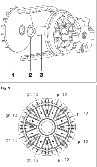

jorge206 Publicado 22 de Noviembre del 2017 Compartir Publicado 22 de Noviembre del 2017 Añadir a lo comentado por el compañero cucuibiza que según las instrucciones de montaje del variador malossi para la AK550 viene con dos juegos de rodillos para tres configuraciones. Turismo, montar los 8 rodillos de 13gr. Sport, montar 4 rodillos de 12gr y 4 rodillos de 13gr intercalados. Racing, montar 8 rodillos de 12gr. Enlace al comentario Compartir en otros sitios web More sharing options...

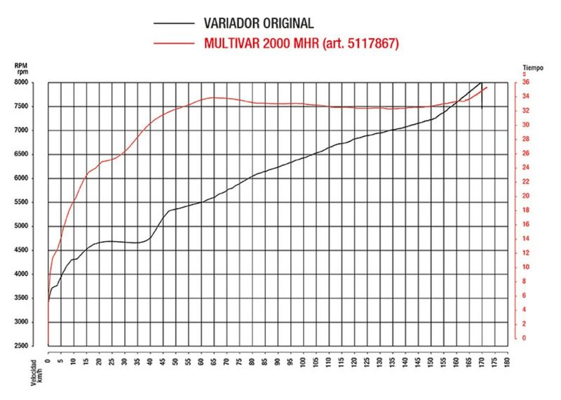

ismaelnu83 Publicado 22 de Noviembre del 2017 Compartir Publicado 22 de Noviembre del 2017 Yo flipo. Un gramo marca la diferencia! Con esto debes salir quemando rueda no? Por que la aceleracion ya es buena y viendo esta grafica de entrega de potencia... Enlace al comentario Compartir en otros sitios web More sharing options...
SerchAK Publicado 22 de Noviembre del 2017 Compartir Publicado 22 de Noviembre del 2017 ¡Pués si que varía! ¡Nunca mejor dicho!El variador malossi respecto al original de kymco, ya que le voy a cascar los Dr. Pulley 25x15mm 15gr que recomiendan los compis y estos de malossi son de 13 y 12 gr [emoji33] ¡Con este variador malossi tienes que salir como los dragsters! [emoji12]Desde mi SM-G935F Enlace al comentario Compartir en otros sitios web More sharing options...
CUCUIBIZA Publicado 23 de Noviembre del 2017 Autor Compartir Publicado 23 de Noviembre del 2017 Hace 11 horas, jorge206 dijo: Añadir a lo comentado por el compañero cucuibiza que según las instrucciones de montaje del variador malossi para la AK550 viene con dos juegos de rodillos para tres configuraciones. Turismo, montar los 8 rodillos de 13gr. Sport, montar 4 rodillos de 12gr y 4 rodillos de 13gr intercalados. Racing, montar 8 rodillos de 12gr. Gracias Jorge. A mi personalmente no me gusta mezclar los pesos. Un saludo Hace 6 horas, ismaelnu83 dijo: Yo flipo. Un gramo marca la diferencia! Con esto debes salir quemando rueda no? Por que la aceleracion ya es buena y viendo esta grafica de entrega de potencia... Si quieres aceleración pura y recuperaciones, malossi te lo da colocando los de 12 gramos. Apuesta segura. El montaje es importante. Un saludo Enlace al comentario Compartir en otros sitios web More sharing options...
CUCUIBIZA Publicado 23 de Noviembre del 2017 Autor Compartir Publicado 23 de Noviembre del 2017 Hace 6 horas, SerchAK dijo: ¡Pués si que varía! ¡Nunca mejor dicho! El variador malossi respecto al original de kymco, ya que le voy a cascar los Dr. Pulley 25x15mm 15gr que recomiendan los compis y estos de malossi son de 13 y 12 gr ¡Con este variador malossi tienes que salir como los dragsters! Desde mi SM-G935F Son distintos los variadores. Si quieres ser de los mas rápidos en salida, malossi es el tuyo. Un saludo Enlace al comentario Compartir en otros sitios web More sharing options...

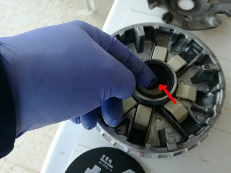

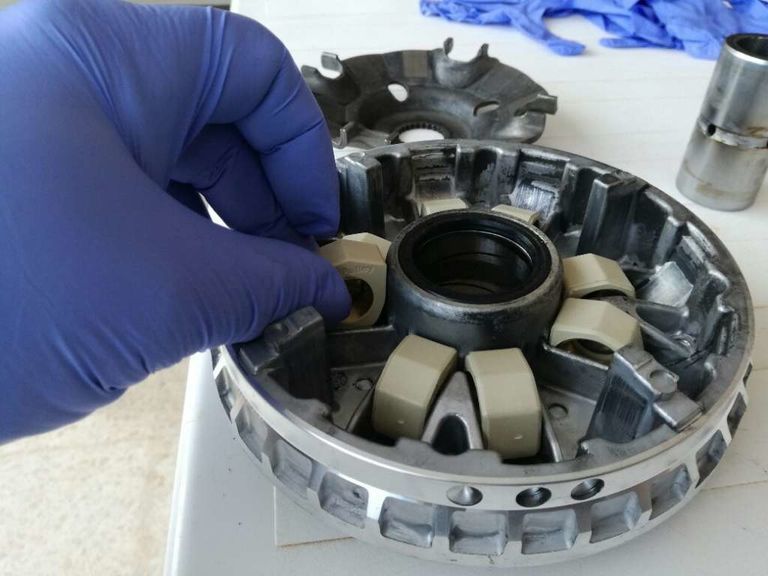

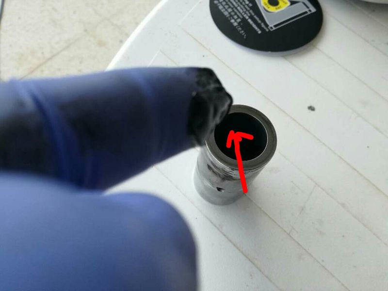

CUCUIBIZA Publicado 23 de Noviembre del 2017 Autor Compartir Publicado 23 de Noviembre del 2017 Mantenimiento del malossi y cosas a tener en cuenta. El mantenimiento depende de la conducción de cada uno, si ese plus de fuerza se usa para momentos puntuales, se puede hacer el mantenimiento cada 6000 kilómetros, incluso un poco mas. En estos variadores con grasa las piezas tienen mayor durabilidad, yo lo tengo desde hace 2 años, a los 10000 kms esta nuevo, rodillos perfectos. El mio es muy parecido, incluso llevan las mismas medidas de rodillos, en mi caso son 8 rodillos de 10 gramos. Yo soy muy obsesivo cpn el mantenimiento, cada 5000 kilómetros desmonto la transmisión, limpio el variador, compruebo los rodillos, bulon, aprovechó y limpio el embrague, miro la correa, etc, etc... Eso si, la moto siempre va fina. Pero lo mas importante es mirar el estado de la grasa, si está reseca se limpia y se aplica nueva. Yo siempre le pongo nueva, una buena grasa de litio va de escándalo. Como se quede sin grasa o esta éste mal es cuando podemos tener problemas con el variador, de hay la importancia del mantenimiento. Yo a los 10000 kms le puse al malossi unos dr pulley, no porque estuvieran mal los malossi, si no por probar. No veas como va la moto. Si montais vosotros el variador teneis que tener varias cosas en cuenta. - Viene un arandela que se llama moplen, esta se coloca para introducir el bulon y no dañar los retenes. Foto 1 . Hay esta colocada la arandela y asi se introduce el bulon. - Viene un casquillo tipo arandela que se coloca entre el plato de aspas y el bulon (el primero que nos encontramos). Foto 2. La pieza es la número 2. - El bote de grasa no hay que aplicarlo entero, se pone un poco por todo el interior del bulon e interior del plato primario. Pongo fotos mias haciéndolo. Fotos 3 y 4' - Se pueden mezclar el peso de los rodillos, poner 4 de 12 y 4 de 13. Seria para conducción deportiva. A mi no me gusta mezclar los pesos. Los de 12 gramos son para conducción racing. Y los de 13 gramos se considera conducción turística, porque con este peso es como sufren menos todos los componentes. Foto 5. Aquí colocando los dr pulley en el variador malossi, estos rodillos y debido a su forma, abre antes el variador y alarga el desarrollo. Los dr pulley llevan una forma de colocación, si no se colocan correctamente la moto no rendirá bien. En malossistore se puede descargar las instrucciones del montaje. Un saludo Enlace al comentario Compartir en otros sitios web More sharing options...
SerchAK Publicado 23 de Noviembre del 2017 Compartir Publicado 23 de Noviembre del 2017 Mantenimiento del malossi y cosas a tener en cuenta. El mantenimiento depende de la conducción de cada uno, si ese plus de fuerza se usa para momentos puntuales, se puede hacer el mantenimiento cada 6000 kilómetros, incluso un poco mas. En estos variadores con grasa las piezas tienen mayor durabilidad, yo lo tengo desde hace 2 años, a los 10000 kms esta nuevo, rodillos perfectos. El mio es muy parecido, incluso llevan las mismas medidas de rodillos, en mi caso son 8 rodillos de 10 gramos. Yo soy muy obsesivo cpn el mantenimiento, cada 5000 kilómetros desmonto la transmisión, limpio el variador, compruebo los rodillos, bulon, aprovechó y limpio el embrague, miro la correa, etc, etc... Eso si, la moto siempre va fina. Pero lo mas importante es mirar el estado de la grasa, si está reseca se limpia y se aplica nueva. Yo siempre le pongo nueva, una buena grasa de litio va de escándalo. Como se quede sin grasa o esta éste mal es cuando podemos tener problemas con el variador, de hay la importancia del mantenimiento. Yo a los 10000 kms le puse al malossi unos dr pulley, no porque estuvieran mal los malossi, si no por probar. No veas como va la moto. Si montais vosotros el variador teneis que tener varias cosas en cuenta. - Viene un arandela que se llama moplen, esta se coloca para introducir el bulon y no dañar los retenes. Foto . Hay esta colocada la arandela y asi se introduce el bulon. - Viene un casquillo tipo arandela que se coloca entre el plato de aspas y el bulon (el primero que nos encontramos). Foto 2. La pieza es la número 2. - El bote de grasa no hay que aplicarlo entero, se pone un poco por todo el interior del bulon e interior del plato primario. Pongo fotos mias haciéndolo. Fotos 3 y 4' - Se pueden mezclar el peso de los rodillos, poner 4 de 12 y 4 de 13. Seria para conducción deportiva. A mi no me gusta mezclar los pesos. Los de 12 gramos son para conducción racing. Y los de 13 gramos se considera conducción turística, porque con este peso es como sufren menos todos los componentes. Foto 5. Aquí colocando los dr pulley en el variador malossi, estos rodillos y debido a su forma, abre antes el variador y alarga el desarrollo. Los dr pulley llevan una forma de colocación, si no se colocan correctamente la moto no rendirá bien. En malossistore se puede descargar las instrucciones del montaje. Un saludo ¡Ole! ¡Ole! ¡Y Oleeeeeee!Gracias máquina [emoji1303] Desde mi SM-G935F Enlace al comentario Compartir en otros sitios web More sharing options...
