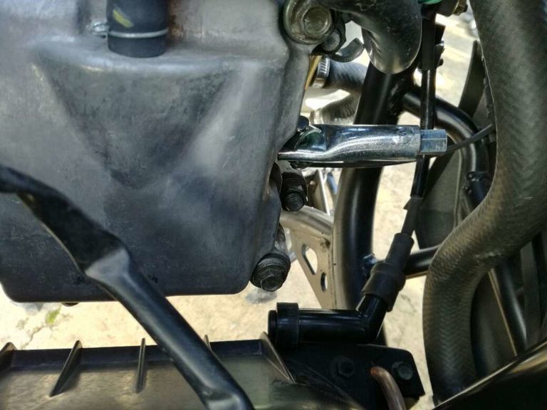

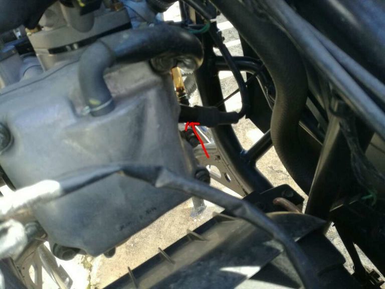

CUCUIBIZA Publicado 22 de Noviembre del 2017 Compartir Publicado 22 de Noviembre del 2017 - Fotos situación de la bujia. La llave viene en las herramientas de la moto. Aunque se puede sustituir por debajo, es muy complicado, no se puede hacer bien la fuerza y podemos dañar algo. Para cambiarla bien y cómodo hay que desmontar sillón, cofre y carcasa de la gasolina, así la tenemos a mano. Para quitar esta carcasa hay 4 grapas, para quitarlas pinchamos en el medio y baja el centro de la grapa y sale, si no lo hacemos así se rompen. Un saludo Mira este brico tutorial., sale todo. Un saludo Enlace al comentario Compartir en otros sitios web More sharing options...

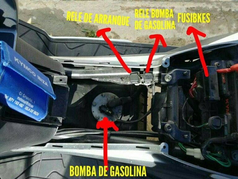

CUCUIBIZA Publicado 23 de Noviembre del 2017 Compartir Publicado 23 de Noviembre del 2017 Hace 57 minutos , Luis Manuel dijo: Hola Carlos gracias por contestar. Este tuto ya lo había visto, pero son 4 fotos y ya está todo desmontado. Estaba buscando uno que explique cómo quitar las tapas. No he sido capaz de quitarlas, y encima me cargué una pestaña de una tapa intentadolo. Pero gracias de todas formas, sigo buscando Pero @Luis Manuel, Si te he puesto un mensaje mas arriba de como se quitan las grapas. En el brico ese sale todo, incluso medidas de tornillos, par de aprietes, etc. Con ese brico muchos compañeros han hecho el mantenimiento de sus motos, lo siento, pero mejor no se hacerlo. Te lo pongo aqui escrito, esto está sacado de ese brico. Para cambiar la bujia hay que quitar el asiento, el cofre y la carcasa de la bomba de gasolina. DESMONTAR ASIENTO. - Para desmontar el asiento hay que quitar 2 tuercas, usar vaso 12 mm. DESMONTAR COFRE. - Para desmontar cofre hay que quitar 6 tornillos, usar vaso de 8 mm, quitar 2 tornillos de estrella que están al lado de la batería. Desconectar clavija luz cofre para retirarlo. DESMONTAR CARCASA BOMBA DE GASOLINA. - Para quitar esta carcasa hay 4 grapas, para quitarlas pinchamos en el medio de la grapa haciendo fuerza hacia abajo con un destornillador, y baja el centro de la grapa y sale, si no lo hacemos así se rompen. Foto de la carcasa quitada, es super facil. Un saludo Enlace al comentario Compartir en otros sitios web More sharing options...
