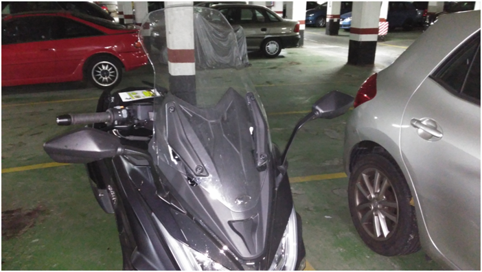

BRICO SUBIR PANTALLA EN AK550
feriber

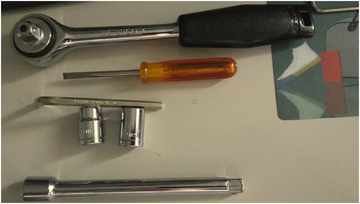

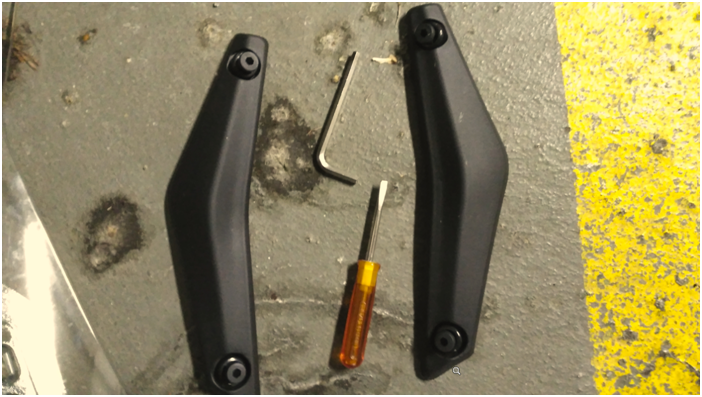

Herramientas necesarias:

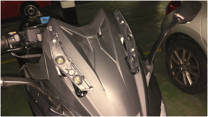

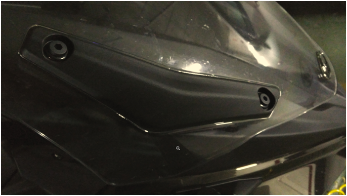

En primer lugar, hay que soltar los embellecedores que ocultan los tornillos que sujetan la pantalla.
Para ello con la llave allen soltaremos un cuarto de vuelta los aparentes tornillos que no son si no clips.
Con la punta del destornillador los sacaremos del agujero.
De nuevo con la punta del destornillador, suavemente sacaremos los embellecedores.

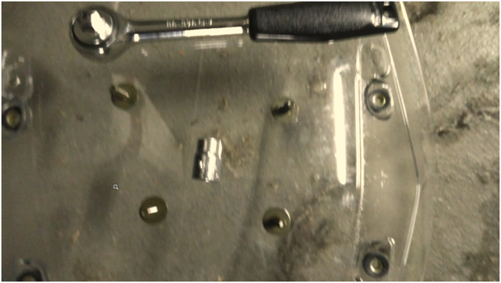

A continuación con la carraca, soltamos las cuatro tuercas que sujetan la pantalla:

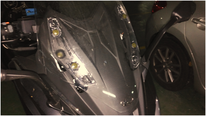

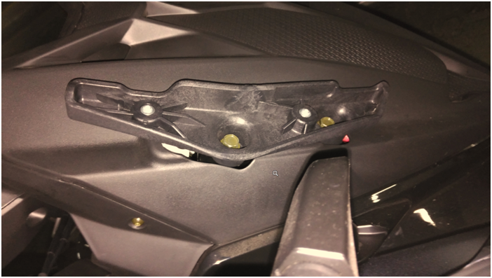

De esta manera quedan a la vista los soportes, que procedemos a quitar:
Soltamos las dos tuercas por cada soporte:

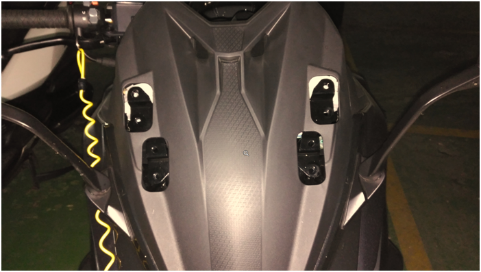

Vemos como debajo tenemos los anclajes de los mismos con las dos posibles ubicaciones:
Colocamos los soportes, en la posición alta, y los atornillamos:
No hay que asustarse, al ver que quedan elevados, con respecto a la posición baja, ni que queden a la vista los anclajes inferiores.
Colocamos la pantalla:
Y colocamos los embellecedores.
En este caso NO HACE FALTA ATORNILLAR NADA. Simplemente presionando en los clips, ya quedarán sujetos los embellecedores.
