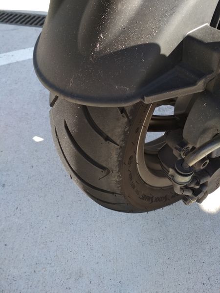

Nigromante Publicado 18 de Noviembre del 2017 Compartir Publicado 18 de Noviembre del 2017 Hombre, eso de que en una 125 el neumático no coge temperatura en la vida pues no estoy para nada de acuerdo, que ya era hora que volviésemos a discrepar en algo. Esa imagen es de mi rueda trasera, una Dunlop Scootsmart con 4000km, fíjate bien en la chicken line, si pisas así un neumático frío te vas al suelo por muy bueno que sea, más en un scooter. En el caso que nos ocupa, yo me iría a por un neumático más turístico que deportivo como te ha dicho Sergio, porque aunque te haya durado tanto el de serie, si solo lo desgastado por el centro te conviene más un neumático más duro ya que al deportivo no le sacarás rendimiento y te durará bastante menos. Enlace al comentario Compartir en otros sitios web More sharing options...
