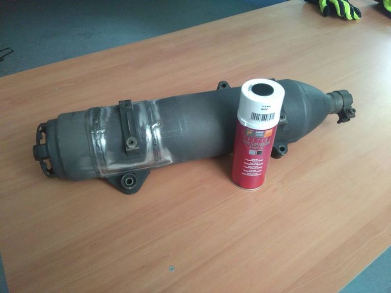

ugena44 Publicado 17 de Mayo del 2019 Compartir Publicado 17 de Mayo del 2019 pues en le mio de momento, la solución a sido esta. aunque está todavía sin probar. solo puedo decir que el soldador me ha asegurado que ha reforzado el interior y que a quedado bien. Enlace al comentario Compartir en otros sitios web More sharing options...

ernestin1612 Publicado 1 de Junio del 2019 Compartir Publicado 1 de Junio del 2019 Por aportar una solución... Yo hace unos años cuando tenia la xciting y ver que se me habian roto 2 escapes decidí meterle mano a uno de los rotos, total se iba a tirar. Lo abrí por la zona donde escuchaba el ruido metálico hasta llegar a la pieza que estaba suelta. Soldar bien dicha pieza y volver a a soldar el escape tal cual lo corté. Y solucionado, la moto iba como siempre y ningún ruido. Puse fotos del proceso, donde se encontraba la averia y soldar el escape. No recuerdo si en este tema o en algun tutorial. Mis conocimientos de soldadura son muy básicos, asi que cualquiera que tenga algo d experiencia o algun conocido que la tenga no le va a costar mucho. Y es la mejor solución para el que se le acabe la garantía y no quiera comprar un escape. Saludos y espero haber sido de ayuda Enlace al comentario Compartir en otros sitios web More sharing options...
