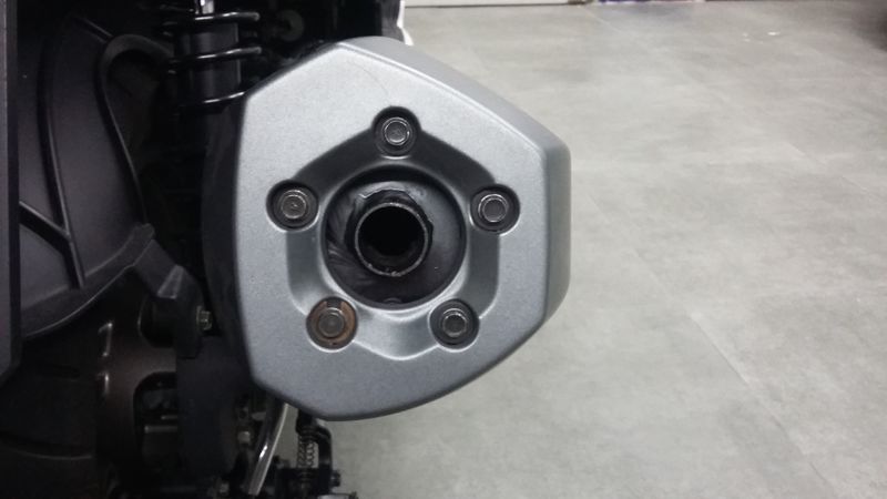

Hola compañeros.

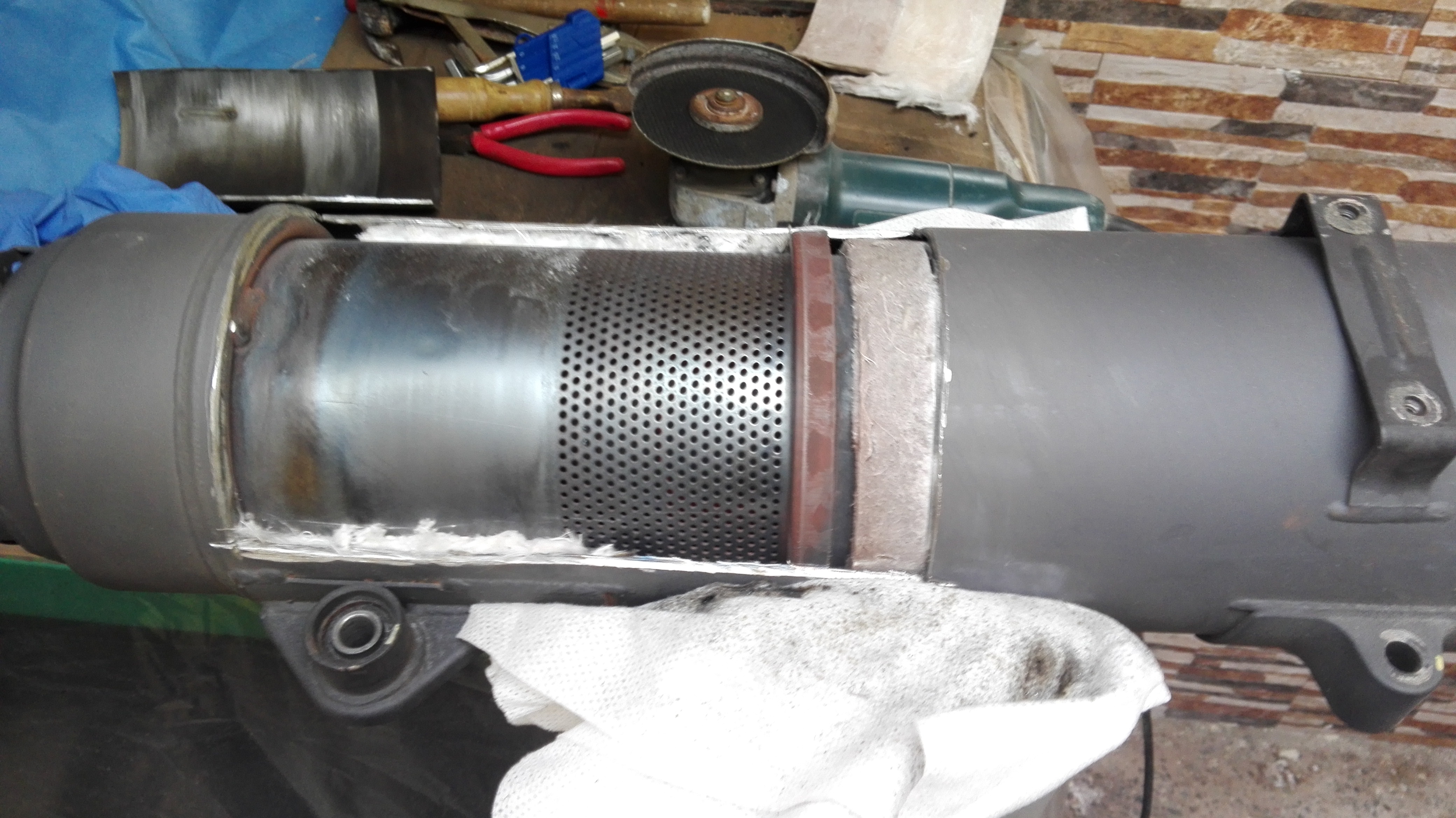

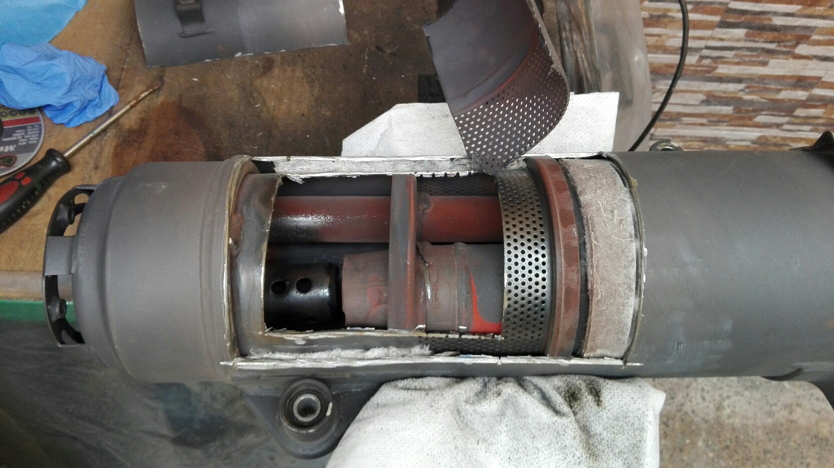

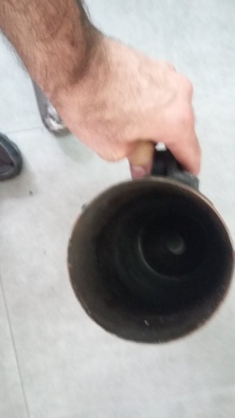

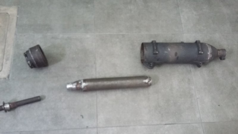

 En mi caso lo revente por dentro con apenas 1450 km y 5 meses, en la actualidad la moto tiene 4400 y 11 meses y con este escape tira menos.

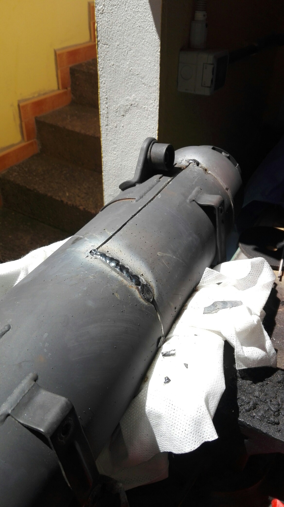

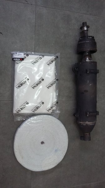

He comprado uno con avería interna para investigar y hacer un experimento, vamos que voy a realizar un tubarro con uno de origen, como cuando teníamos vespinos, variant y similar, a ver por donde suena la flauta.
Yo ya arregle un escape d serie, a los 20.000kms al.coger un buen bache que por poco salgo volando se soltó una pieza interna del escape.
La casa m lo dio nuevo en garantia y yo me quedé con el roto para ver si lo arreglaba y como dice el compi experimentar para ver si se puede mejorar el sonido sin perder presentaciones..
Ya lo arreglé hace unos meses, m.falta experimentar jejeejeje a ver si m.animo
Saludos

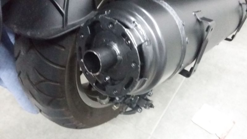

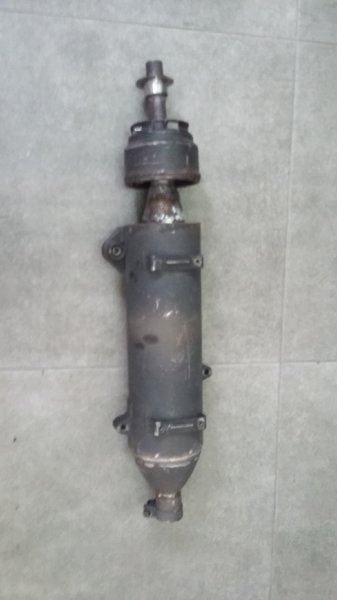

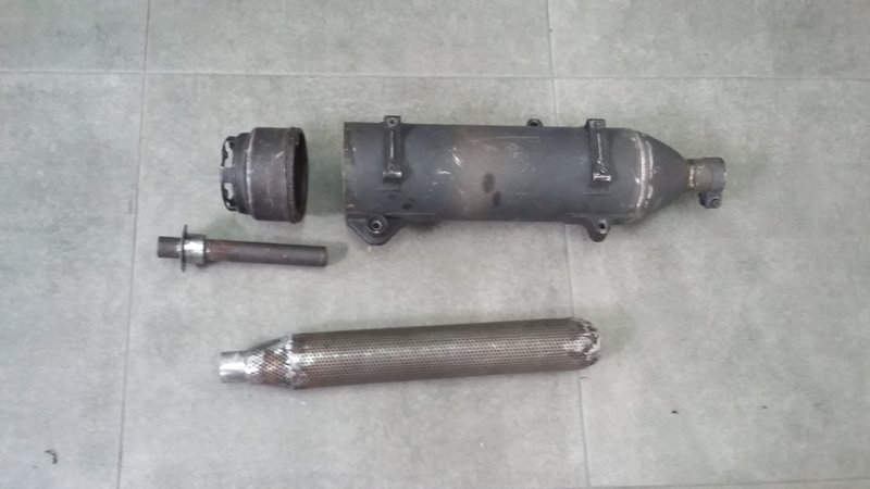

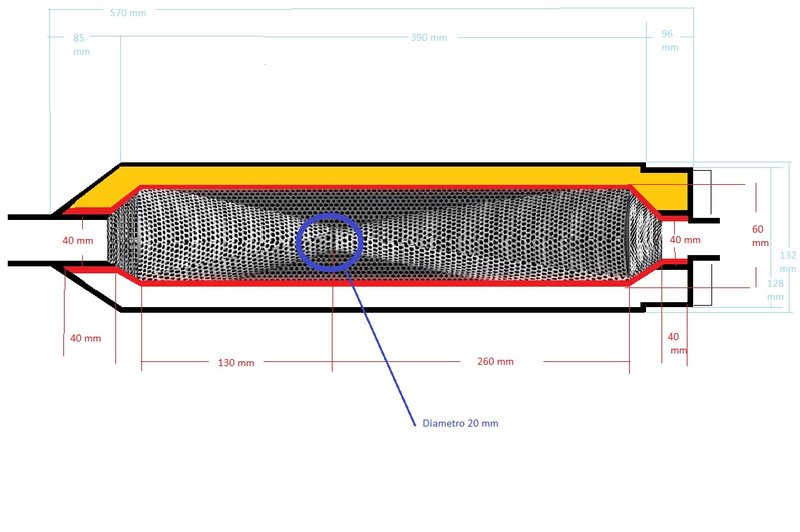

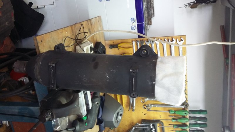

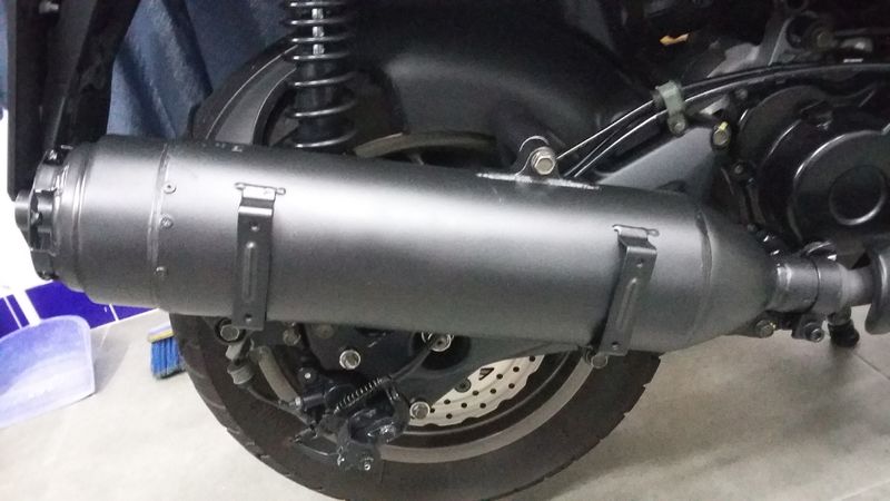

Buenas compañeros.

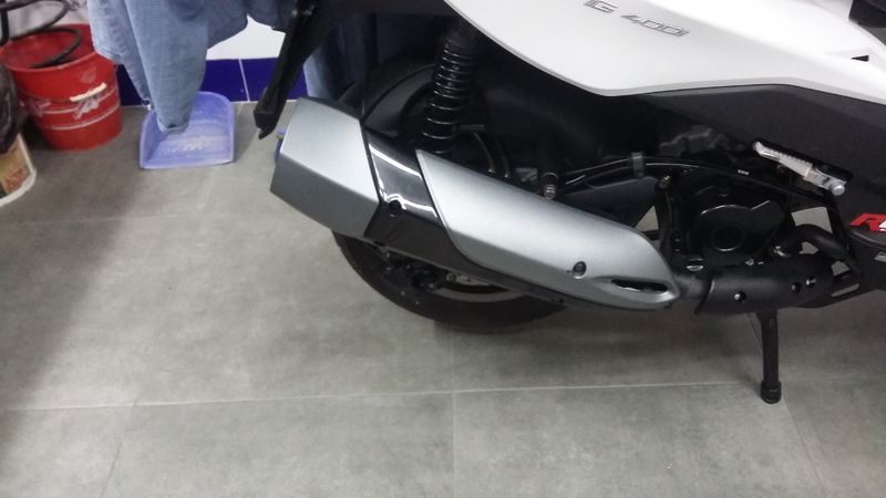

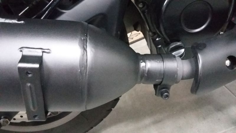

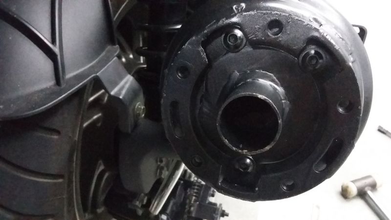

 Pues yo he sido un poco más radical y he hecho un tubarro y la verdad es que suena de miedo sin db killer y con el db killer suena muy bien.
Me he basado en un sistema de  moderno el cual cambia los flujos del escape y es una buena currada pero canta mejor que el mivv de mi vecino.Jejeje
Os dejo un Croquis con las medidas.
Colgare mas fotos cuando este pintado
Ya esta pintado y probado con exelente resultado

Arsalu, ¿puedes comentar cómo has hecho el db killer? ¿cómo se lo montas? ¿y el modelo este es de tu invención? ¿lo has vuelto a soldar o esta remachado?
Pues a petición de algunos compañeros, cuelgo dos videos con audio para que se escuche el sonido, tened en cuenta que en la realidad es mucho mejor y con db killer hasta las 3500 rpm se asemeja mucho al original con caballete y padara la moto.
Sin el Db killer canta gorda y genial pero es un poco excesivo.
En cuanto a la consulta de Stingo, como eres de Valencia te invito a almorzar un día y lo ves, no obstante intentare realizar un brico con todo para quien lo quiera intentar hacer.
 Yo en mi caso he tirado de mi amigo para que lo corte con sierra de cinta y suelde con el mig.
Arsalu, muchas gracias por los videos, ya me has dado ganas de hacerlo, jejeje. Lo que pasa es que soldar no se!!! Me ha gustado mucho el DB Killer, fácil y rápido de poner. Si ya haces el brico, paso a paso, te coronas!!!

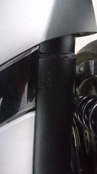

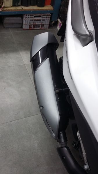

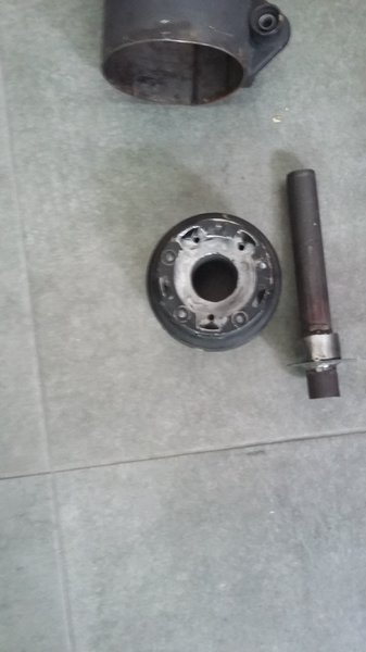

Muy buenas a tod@s!!
He buscado en el foro y no he encontrado algo parecido a mi caso.
Xciting 400i ABS comprada el 28 de enero 2016.
Hoy he ido a cambiar la rueda trasera, me ha enseñado el tubo desmontado y sonaba algo suelto dentro.
Bueno la cuestión es que mañana voy al taller para tramitar la garantía.
Contando con el de origen este tubo será el cuarto (4),el tercero (3) me lo cambiaron el 17 de agosto 2017.
Hay algún forer@ que me pueda decir si es un problema del tubo, que es de material menos bueno.
También puede ser que un servidor sea gafe jeje
Saludos [emoji111]️ [emoji111]️
Enviado desde mi SM-N950F mediante Tapatalk

Hola a tod@s!!
Me cambiaron el tubo el viernes, aprovechando la revisión de los 40.000
Salí el domingo para hacer unas curvas, sacarle la película a la goma y probar la moto.
Va fantástica!! Como se nota el escape nuevo aunque sea el de origen.
El mecánico, que es muy buen chaval, me comenta que se volverá a romper, enfin... tendré que buscar otra alternativa de tubo, porque me enseño la factura del tubo y precio final son 497€
Ahora me corto mucho y no paso de 140, lo más probable es que fuese por ir muy rápido.
Ya os diré en tres meses como va el tubo jeje
