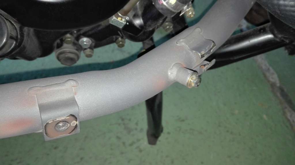

ugena44 Publicado 7 de Octubre del 2016 Compartir Publicado 7 de Octubre del 2016 Mira mi segundo escape. Ya es dificil romperse por ahi. Solo sujeta el embellecedor. Buena calidad eh? Enlace al comentario Compartir en otros sitios web More sharing options...
