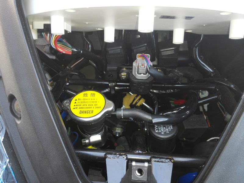

picluk Publicado 22 de Diciembre del 2017 Compartir Publicado 22 de Diciembre del 2017 Buenos días, Yo publique un tema con fotos explicando como quitar este ruido, el tema a desaparecido del foto. puedo decirte que debes desmontar la cúpula, detrás de ella hay una tapa del refrigerante si también la quitas verás las tripas de la moto y allí pasa el tubo metálico del cierre y en un punto esta muy muy cerca del bastidor. Yo enrolle ese trocito con espuma y listo! Enlace al comentario Compartir en otros sitios web More sharing options...

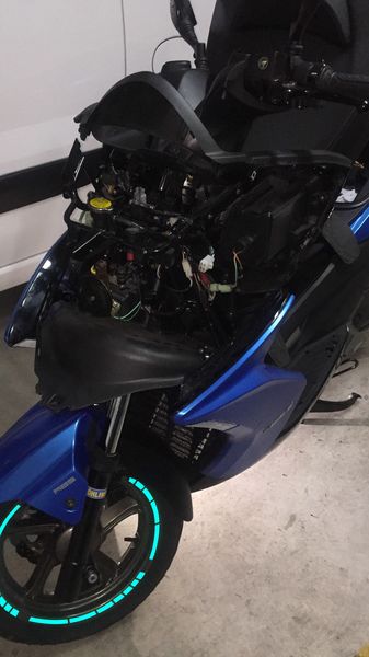

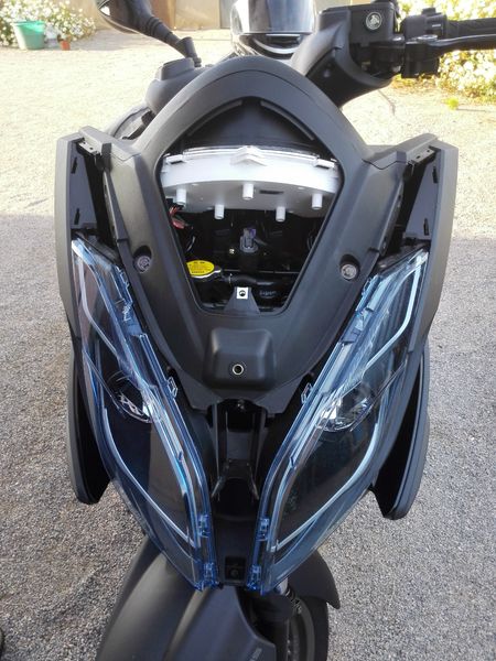

Lupenn Publicado 4 de Julio del 2018 Autor Compartir Publicado 4 de Julio del 2018 Hola chicos ya harto del ruido al bachear. Me puse manos a la obra. Haber el ruido puede venir de dos sitios del tubo metálico del cable del cierre del asiento que pega en el chasis. Que la solución es muy sencilla. Una brida un poco de espuma o cinta aislante. O del pasador del bloqueo del manillar, en mi caso fue el segundo y eliminarlo fue laborioso. Tuve que quitar hasta los faros para llegar al bloqueo. Quitar el bloqueo es complicadillo ya que trae tornillos de seguridad y quitarlos de las trae. Sacas el bloqueo entero y metes espuma entre la varilla del bloqueo y el soporte. Lo más complicado es sacarle todos los plásticos a la moto. Enlace al comentario Compartir en otros sitios web More sharing options...
