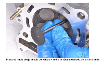

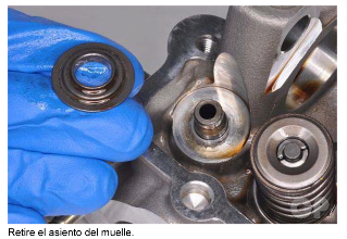

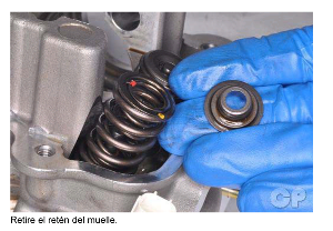

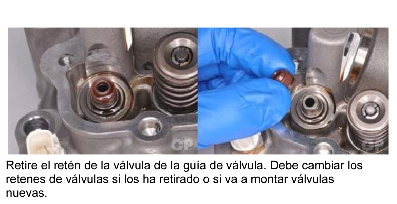

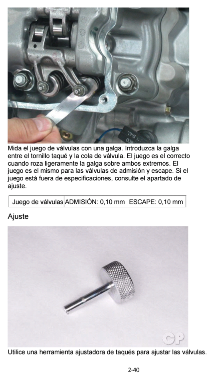

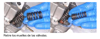

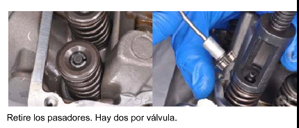

CUCUIBIZA Publicado 13 de Noviembre del 2017 Compartir Publicado 13 de Noviembre del 2017 @sergio_902 Las válvulas de la Xciting no van por tornillos. Según la tabla de mantenimiento hay que ajustar las válvulas cada 10000 kms, un saca dinero y menos mal que no lo hacen. Yo con 40000 kms ya les echaría un vistazo, aunque un buen mecánico con el sonido del motor y el funcionamiento de la moto, ya sabe si le hace falta o no el reglaje. Explicó un poco como se hace el reglaje de valvulas, y como se desmontan para comprobarlas o sustituirlas. También los componentes. - Ya sabemos que para hacer el reglaje de válvulas hay que quitar la tapa de balancines. - Tanto para las dos válvulas de admisión como las dos de escape hay que usar una galga de 0'10 mm. - Para ajustarlas hay un tornillo llamado taque y una contratuerca. Foto 1. - El ajuste estaría correcto cuando introducimos la galga y nos roza sobre esta los ambos extremos (tornillo taque y cola de válvula). - Para hacer el reglaje de válvulas antes hay que hacer unas operaciones. Por ejemplo girar el cigueñal hasta que el pistón llegue al punto muerto superior (PMS) en el tiempo de compresión. Desmontar válvulas para comprobarlas o sustituirlas, elementos. - Tenemos que quitar los pasadores. Foto 2. - Después quitar los retenes de los muelles. Foto 3. - Quitamos los muelles. Foto 4' - Ya podemos sacar las válvulas, empujando de la cola de válvula y sacamos la válvula. Foto 5. - Ahora están los retenes de las válvulas, los tenemos que quitar de las guias de válvulas. Foto 6. - También tenemos los asientos de los muelles. Foto 7. - Foto 8 válvulas. - Para hacer está operación tenemos que quitar la culata. Un saludo Enlace al comentario Compartir en otros sitios web More sharing options...
CUCUIBIZA Publicado 13 de Noviembre del 2017 Compartir Publicado 13 de Noviembre del 2017 Cuando realmente le hace falta un reglaje de válvulas se nota, esto suele pasar. - Ralentí inestable, incluso se puede parar la moto. Cuando paramos en semáforos también se viene abajo el ralentí e incluso puede pararse. - Se nota que el rendimiento de la moto no es bueno, no irá como antes. - El motor suena feo y mal, esto se nota bastante. - Y aunque parezca mentira puede llegar a consumir mas gasolina. - Se nota porque la moto en general no va fina. También se puede quedar alguna válvula pisada. Un saludo Enlace al comentario Compartir en otros sitios web More sharing options...
